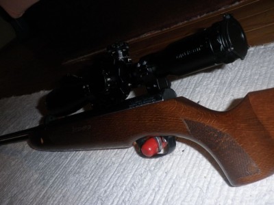

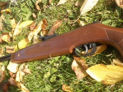

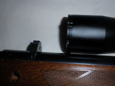

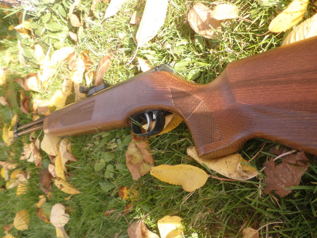

Fotky tej mojej..
PA140650.JPG [ 181.13 KiB | Zobrazené 8064 krát ]
PA140649.JPG [ 221.96 KiB | Zobrazené 8064 krát ]
PA140648.JPG [ 184.15 KiB | Zobrazené 8064 krát ]

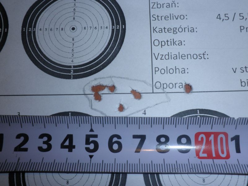

Teraz spomínané nástrely. Vzdialenosť 30m, v sede s oporou. Prvý JSB E. 4,51mm, druhý JSB E 4,52mm.. Časom budem pridávať svoje dalšie postrehy. :)
PA140652.JPG [ 85.57 KiB | Zobrazené 8063 krát ]
PA140651.JPG [ 84.22 KiB | Zobrazené 8063 krát ]

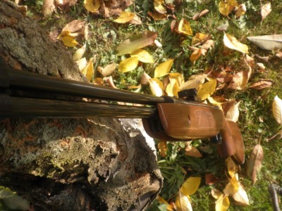

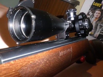

Tak od včera v symbióze s MTC Viper 10x44 SCB. :blub:
PC040652.JPG [ 107.97 KiB | Zobrazené 7965 krát ]
PC040649.JPG [ 107.16 KiB | Zobrazené 7965 krát ]
PC040648.JPG [ 120.51 KiB | Zobrazené 7965 krát ]
