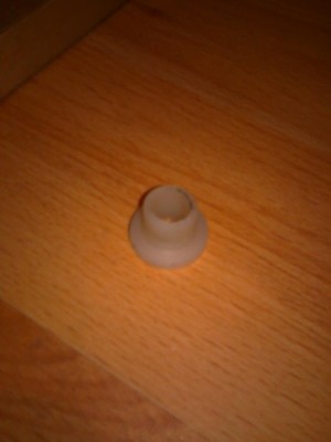

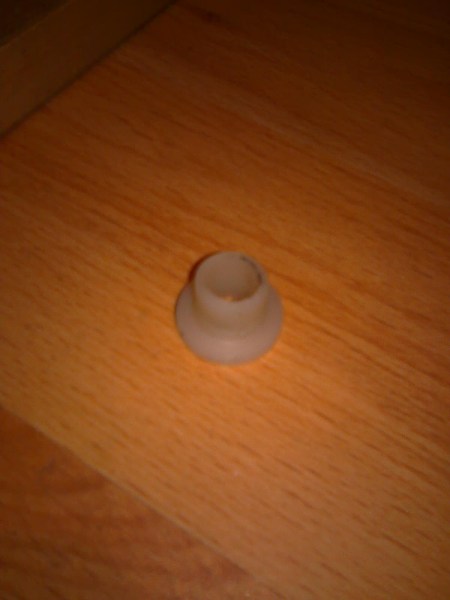

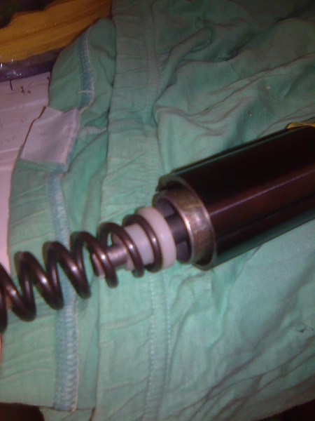

Dnes som rozobral moje HW kupovane v Merkurii,lebo som vyrobil vymedzovaci kruzok zo slionu na koniec pruziny aby tak nebuchala.Po rozobrati,rozoberal som len pruzinu nie cely piest,som zistil ze je pruzina odstrihnuta ako sa to tu uz pisalo tak to len potvrdzujem.Nevravim ze s tou povodnou to strielalo zle.Novu este musim odskusat no po prvej rane doma v pivnici to prestrelilo 2,7cm dosku a este sa zarylo do drevotriesky za tou doskou.Inak som trochu namazal obycajnou vazelinou celu pruzinu a aj asi 5 cm koniec piestu z vonka co trcal ked som ho povytiahol.Po prvych ranach to zadyzlovalo .To som este na vlastne usi nepocul ale riadna pecka.Bolo to asi tak cca 15 krat potom asi po 30 strelach len tak do handry sa to utisilo tak dufam ze uz viac nebude rachot.Pridavam par fotiek.
Rozoberal som podla tohto navodu http://www.youtube.com/watch?v=TMKtHzq7570a netreba ani spust rozoberat islo to celkom pekne.

NO ma to tochu tissi doraz nepocut taky kovovy dopad,ked sa pruzina roztiahne.Natahuje sa to lepsie ako s povodnou pruzinou a ta bola odcvaknuta, ale bola asi malo namazana ako je terajsia ,tu som namazal.
