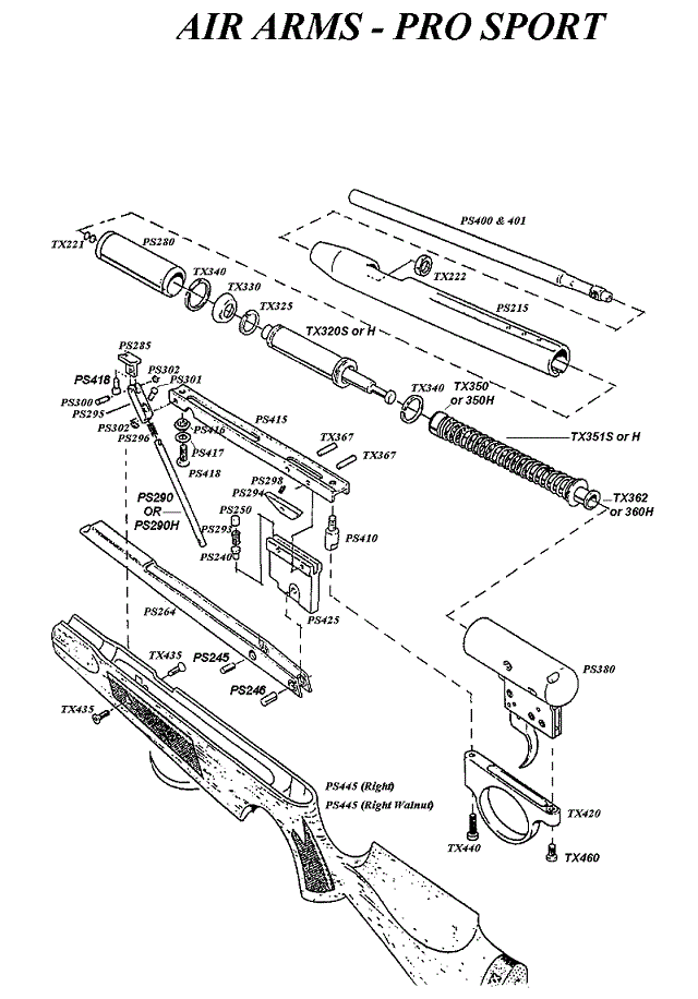

hmmm... práve si študujem návod na montáž a demontáž (pretrel som si teraz pažbu olejom, keby náhodov pršalo) a narazil som na jednu "nelogickosť", aj ked ono je to tak správne...
ja len tak, reku ak by niekto nevedel, lebo ide zima a to je ten správny čas na údržbu a ak by niekto nečítal návody (čo my chlapi väčšinou nerobíme):
púzdro zbrane v pažbe drží 6 šrobov z toho 4 sú zboku a 2 sú v lučíku spúšte... a tu je tá "nelogickosť" je tam jeden velký a jeden malý šrob a logicky by každý ten velký utiahol, že poriadne... ale v návode sa píše, pri montáži najprv uťahujeme ten zadný - menší šrob TX 460, ktorý drží lučík na spúštovom mechanizme a potom jemne doťahujeme ten predný - velký TX 440 len tak aby držal, s upozornením, že nepriťahovať ho silno lebo pôsobí potom na celý spúšťový mechanizmus...
je to tak trochu nelogické že silnejšie uťahujeme malý šrobik, ako velký ale tak to má byť...
IMPORTANT NOTICE.
WHEN THE TRIGGER GUARD IS REPLACED THE REAR SCREW (TX460) MUST BE TIGHTENED BEFORE THE
FRONT SCREW (TX 440). DO NOT OVERTIGHTEN THE FRONT SCREW. THIS SCREW PULLS THE ACTION INTO
THE STOCK AND ONLY NEEDS TO BE TIGHT ENOUGH TO STOP MOVEMENT WITHIN THE STOCK.
Air_Arms_Pro_Sport.gif [ 41.82 KiB | Zobrazené 4720 krát ]

Je to logicke, a navod som nikdy necital no predsa to tak robim.
Ved ten velky prechadza aj cez pazbu a maly ide priamo na zelezo. Akoby to vyzeralo, keby si dotiahol nieco s citom pretoze hrozi praskunie pazby a potom to este viac pritiahol o kusok dalej inym sroubom? Logicky predsa nepriamo pritiahnes aj ten prvy, ktory akoby este pruzil v dreve. Tym padom hrozi urcite poskodenie pazby. Kdezto ak utiahnes najskor ten kde to ide priamo na kov a potom dotiahnes s citom velky na dreve. Tak nic neposkodis. :)
Ziadne prekvapenie sa nekonalo.

marek neboj nám technicky zdatným je to jasné, ale niekto kto nerieši návody a mechaniku o tom vedieť nemusí, a tak všetko utiahne tzv. na krv... prosporta, resp. TX200 držia hlavne tie 4 šroby zboku...
zničenia pažby by som sa nebál, je to masívne a nie je tam na to ani velký priestor... tam ide skôr o iný efekt, že sa to začne akoby krížiť, resp. veľký predný šrob priťahovaním spôsobí to, že celý spúšťový mechanizmus bude pákovo ťahať smerom dolu do pažby... a kedže tam hned vedla sa nastavuje celkový odpor spúšte tak to asi na to pôsobí a preto ma to zaujalo, že je to v návode vyslovene napísané ako upozornenie...
