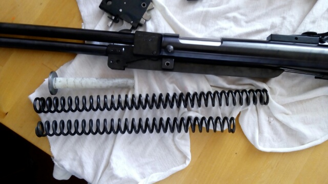

Dovolím si aj ja, ako čerstvý mechanik jednej HW77 prispieť svojim prvým poznatkom. Iste viete, že Simona túto vzduchovku dostala na WFTF 2016 v Lisabone. Doma som chcel vyskúšať či vôbec striela, natiahol som ju (išlo to veľmi ľahko) a dal som jednu diabolku v kuchyni do lapaca. Niekoľko krát som vlastnil TX200, tak som čakal približne rovnaký kopanec. Kopanec bol, ale taký slabší. Usúdil som, že je to asi verzia do 7,5J. Rozbalil som chrono a zistil že má 20J. Takto som to nechať nechcel, tak som začal riešiť výmenu pruziny. Dočítal som sa, že HW77 aj 97 maju rovnaké pruziny v dĺžke 290 mm. Pruzinu som objednal z Merkurie a prišla mi pružina dĺžky 240 mm. Pisal som dotaz do obchodu, ale nikto mi neodpovedal. Ako mi písali kolegovia s touto pruzinou by HW malo mať do 14 J. Mal som dve možnosti: skracovať pôvodnú pruzinu, alebo dať krátku a uspokojiť sa s nižším výkonom. Okrem toho som niečo tušil a presne to sa do bodky vyplnilo.
Dnes som pušku rozobral a potvrdilo sa co som predpokladal. Vybral som štandardnú pruzinu, ktorá mala 280 mm. Teda žiadnu špeciálnu FAC pruzinu. Táto pružina spolu s dlhou hlavnou, zabezpečovali takýto výkon. Smelo som nasadil 240 mm pruzinu a výkon bol 245,5 m/sek. Predpokladam, že po nejakej krabičke trochu klesne, prípadne ju nechám natiahnutu. Pružina precnievala cca 1cm, teda spustova časť išla namontovať lahko rukou, bez nejakého zúrivého tlačenia.

Fero s exactom je limit 244 m/s. Navyse ak ju zoberies do nizsich nadmorskych vysok s vyssou hustotou vzduchu tak budes cez limit ako ja v Portugalsku.
Ta pruzina, co som tam kupil bola rovnako dlha ako komora. Strielala 230 m/s.

Ja viem a verím, že výkon klesne po krabičke diaboliek. Odmeriam a prípadne ju nechám natiahnutu nejaký deň. Pruzinu nebudem skracovať. Určite to bude v poriadku kým sa niekto z nás ukáže v kategórií Springer na sutazi.

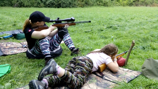

Vlado, rodí sa ti konkurencia do pružín.

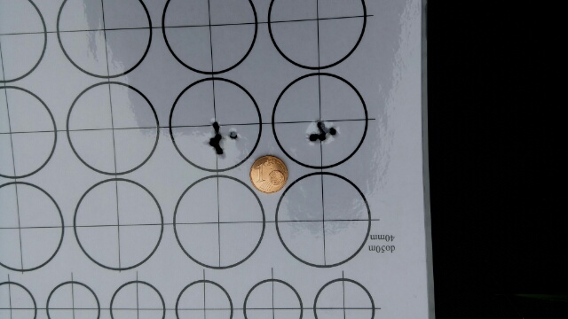

Skusali sme prvy krát HW77. Ja už mám pružín dosť na pár mesiacov. Simonu to celkom bavilo. Jej prvé terče, zatiaľ len na 15m z FT sedu. Podarila sa jej aj mucha na terci. Cestovala jej optika do zadu, ale to ju neodradilo.
14742252336910.jpg [ 139.34 KiB | Zobrazené 8583 krát ]
14742254919761.jpg [ 57.86 KiB | Zobrazené 8583 krát ]
14742254620330.jpg [ 94.17 KiB | Zobrazené 8583 krát ]

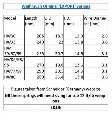

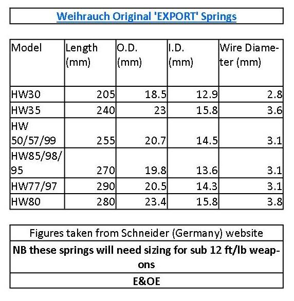

Ak by niekto ešte potreboval ;-)
Pružina HW.jpg [ 52.96 KiB | Zobrazené 8532 krát ]
