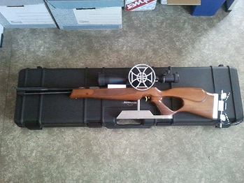

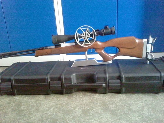

Tak pridávam foto mojej HW 97 ktorej pribudlo pár dielov a teraz má 6,5kg ešte to bude chcieť pár dielov opieskovať a dorobiť nožičky aby som ju nemusel nosiť :mdr1:

PoslaťNapísal: 16 Mar 2012, 13:28
Pekne, celkom sa tesim, ked ju uvidim v Cingove na zivo.
PoslaťNapísal: 16 Mar 2012, 20:10
uf. no koleso je parádne origo tvar. aj to na plece je fajn. take by som bral.
ale to pod pažbou to kazí.
neber to osobne nechcem len papagájovať ze vsetko je pekné.
no nezapadá to do mojho vkusu.
PoslaťNapísal: 16 Mar 2012, 21:15
Mňa zaujalo ako sa muselo zmeniť držanie zbrane s tou botkou.
Pažba sa neskutočne predĺžila a teraz si musel posunúť aj optiku dozadu. Lenže úchop je až príliš ďaleko. Uberá to výrazne na stabilite/presnosti pri streľbe.
Teda podľa mňa. By to chcelo dobré 3cm zrezať z konca. Priblížiš sa tak bližšie rukou k nosu. V 2 osiach to spraví aj 4cm a to už bude okolo 5cm, ideálna vertikálna vzdialenosť. Ak je to zrozumiteľné. :)
V geometrii by som to vysvetlil takto:
okulár a pravá ruka sú dobre čo najbližšie k vertikálnej rovine (neopisuje veľký polomer). Potom ti zbraň nereaguje aj na pohyb pravej ruky. Ten je síce omnoho menší ako pohyb ľavej ruky. No o to zákernejší. K tomu pridáš nedokonalú paralaxu a máme na svete nový problém. A k tomu ďalšie čo naň nadväzujú. Nehovoriac o tom, že pružinovka reaguje na silu a spôsob úchopu. Treba to vychytať tak, aby to bolo v stoji aj v sede stále rovnaké. Tu to bude naročné :/
Naposledy upravil MarekZCKE dňa 16 Mar 2012, 21:40, celkovo upravené 5

PoslaťNapísal: 16 Mar 2012, 21:45
Ivco máš pravdu ale zatiaľ to beriem ako skúšobnú verziu naštastie som nemusel vŕtať do pažby. Tvar budem musieť ešte premyslieť.
Koniec botky sa mi v podstate oproti tomu čo som mal skrátil o 1 - 2 cm. Uvidíme čo to bude robiť v praxi ale teraz aj s tou váhou sa mi to zdá byť super dokonca aj v stoji. Ak v Čingove nastrieľam manej ako 10 bodov tak to budem riešiť :silence:

MarekZCKE píše:
Nie je to individuálne...?
Čím je predlaktie dlhšie tým je ruka viac k nosu...?
A že 190 cm týpek, bude mať dlhšie predlaktie ako 150 cm ...?
Takže velkému chlapcovi sadne uplne inak ako malému...Či? :calimero:
