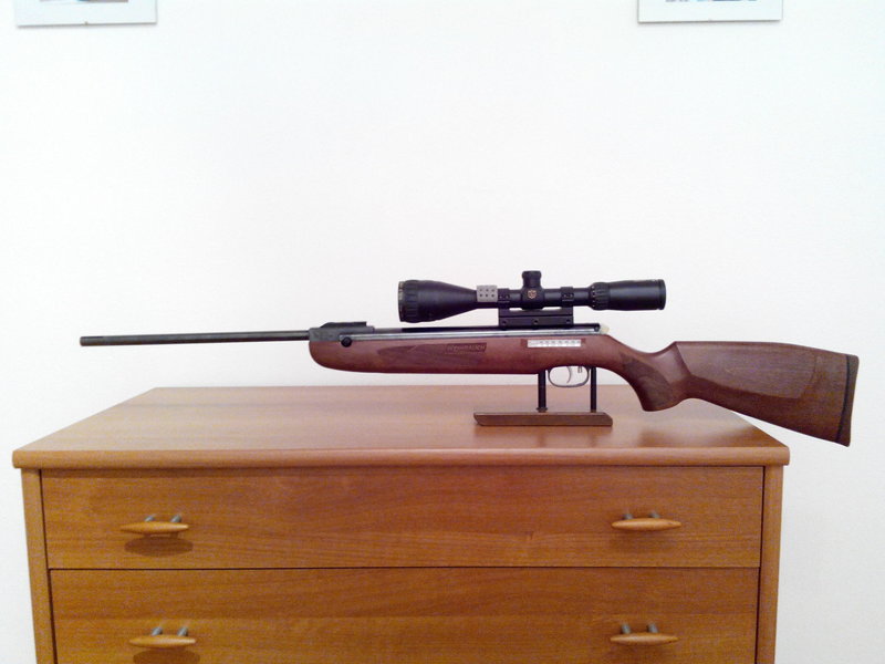

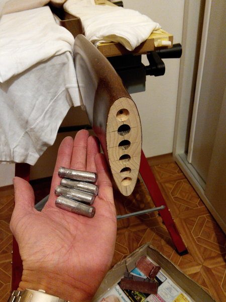

Kedze nuda prinasa aj svoje ovocie tak som si nasiel zabavu na vinocne sviatky a vyrobil som palmrest na synovcovu HW50s. Plus som pritazil pazbu o 200g. Teraz je lepsie vyvazena. Prikladam foto pre majitelov tejto vzduchovky. Palmrest je uchyteny v dierach po originalnych sroboch. Ten hrubsi srob je ale M7 neobvykly zavit.

Dúfam, že v 2015-tom sa nejako dopracujem ku novej pažbe pre HW 50. Ale nebudem to siliť. Rollo, ty si zatiaľ nerehabilitoval SWS - našiel si tie vymeniteľné "Kornblätter"?

Tak tam som sa nepozrel. :) Vdaka za info. :thumbup:
Kirk, necitas medzi riadkami. Ved ja som svoju chybu priznal....... :)
