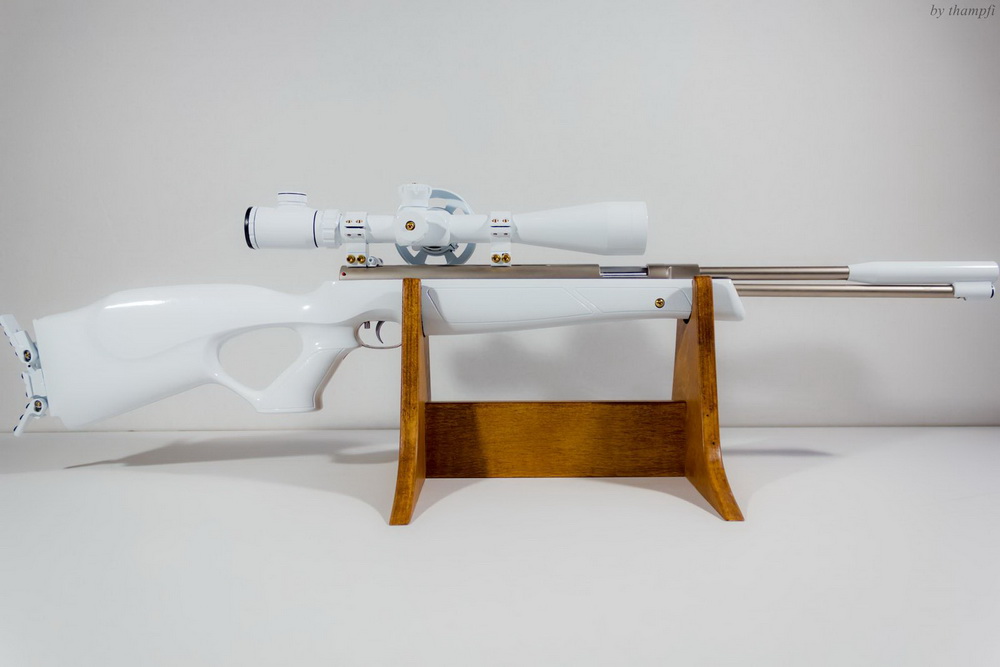

Pazba tej "sneznej kralovnej" je plast ci drevo? Co myslite?

Podľa mňa je to úprava Black Line STL (čiže plast): http://www.merkuria.net/index.php?main_ ... cts_id=761
Len akosi pozabudol (?) na spúšť a skrutku za ňou...

Nooo lakos sa musel pekne vyblaznit aby ten plast takto vyhladil a toho tmelu co tam musel naniest. To aj na vahe muselo nabrat.

Asi máte pravdu. Pokiaľ by išlo o drevo tak by bolo vidno po bokoch pažby rytiny. Takisto aj to železo pôsobí ako z Black Line STL.
Nuž aj tak vyzerá luxusne :thumbup:
