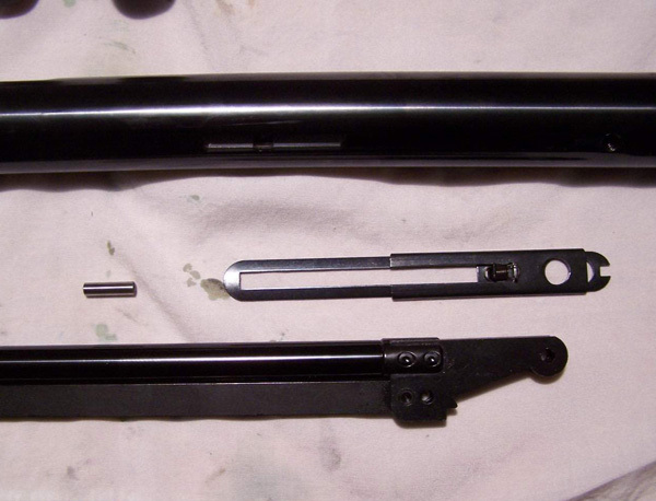

Daj dolu pažbu a ak sa da pozriet ci ti zasekne piest o záchyt na spušti ,tak je to OK. Ak nie potom ju spúšť nezadrží. Popripade vyber spúšť a natiahni a pozri ako hlboko zatlačiš piest či ju zachyti spušť.
Inak ak asi nedorazi piest na záchyt spúšte bude dlhá pružina ,pri stlačení už ide na doraz-hrubší drôt.
PoslaťNapísal: 03 Mar 2014, 10:44
Napadlo ma ešte či si nedával dole taký vodiaci plech (foto) čo je cca v strede zbrane a či ti práve tento nerobí problém.
t-hw97k-demontage-8-k.jpg [ 95.12 KiB | Zobrazené 2956 krát ]

ten vodiaci plech, zabraňuje spusťeniu ked ju naťahuješ :mdr1: zato sa nedá vybiť ako slávia.spočítaj si hrúbku drôtu X počet závitov a zmeraj si piest, musíš dať dole to závažie.

Hlavne na V-machu nič neupravuj. Správne jaju má funkciu že ti pri natiahnutí naťahovacej páky túto zaistí a ak ho tam máš zle vložený tak urobí čo? nezaistí naťahovaciu páku a tá sa vracia späť (už je to dosť dávno čo som ju vlastnil a mal rozobratú). V-mach musíš určite vypodložiť aby si dostal tých 15J takže dĺžka pružiny bude určite OK.

Pali KM píše:
už si nepamätám, či som ho mal prilepený, alebo bol dole, prečo?
ten má akú funkciu? pružinu ani páku nedrží, len blokuje konečnú polohu.

však to je tvoj problém že ti naťahovacia páka v zadnej polohe nezacvakne a ak nezacvakne vracia sa späť. Alebo si mal na mysli niečo iné?

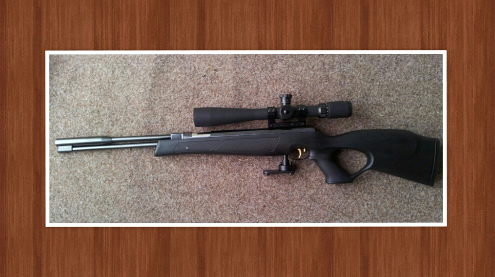

Moje plastove HWecko s novou optikou BSA Deerhunter este cakam na big wheel a bude to kompletne ready na Sopornu
PhotoGrid_1394230182280-1.jpg [ 470.73 KiB | Zobrazené 2850 krát ]
Vortek PG2 12ftlb tune kit
BSA Deerhunter 8-32x44 SWF
150mm custom sidewheel
JSB Exact 4.52
