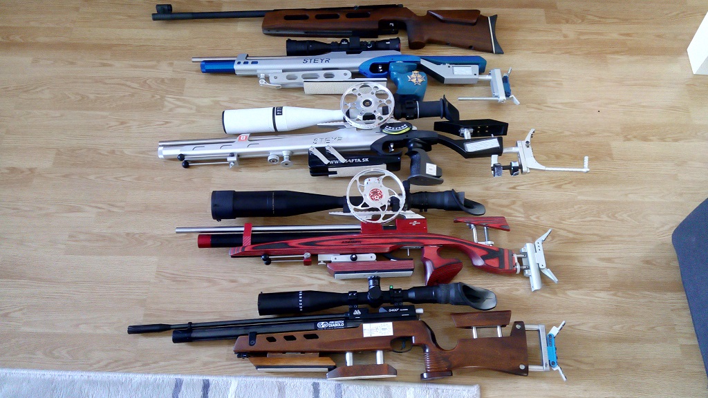

Skusit sa da s tym co mas. Sam som zacinal FT strielat s AT44 v cal. 5,5. Optiku som mal Deltu 4-16x. O to som mal vacsiu radost ked som nechal nejaku premiovu znacku za sebou.
Sklamanie, ake? Sudny clovek ked pride na prvu sutaz nemoze cakat, ze vyhra. Rovnako aj ked niekto nestriela dlhsi cas je to vidiet na jeho vykone. V prvom rade sa clovek musi uistit ze FT je to, comu sa chce dalej venovat. Postupne sam pride na to, ci mu staci vybava ktoru ma, alebo sa chce posunut dalej. Ked som zacinal tak som si hovoril, ze len blazon moze dat za vzduchovku 1000 €. No a par rokov na to (v reale je o jednu menej):
