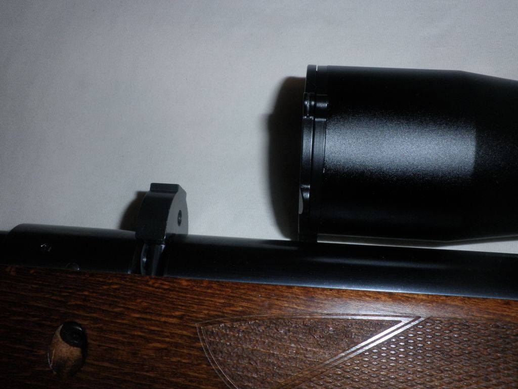

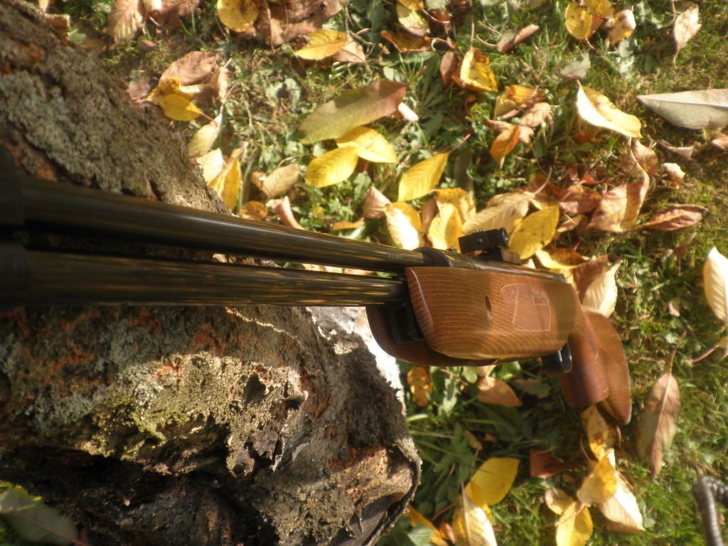

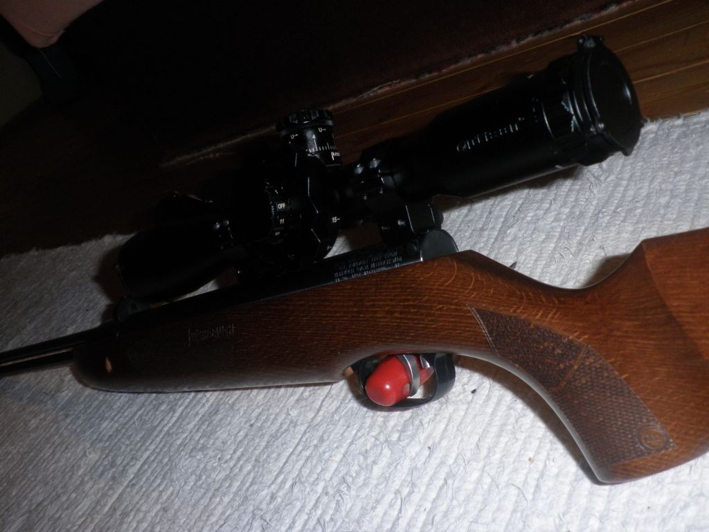

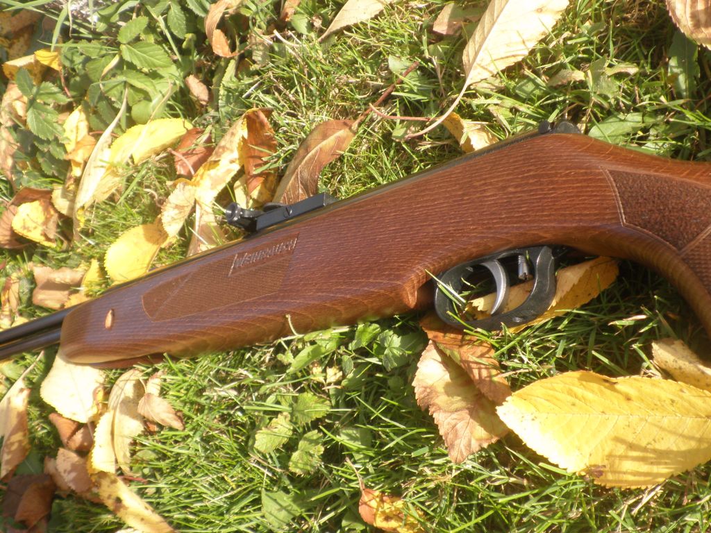

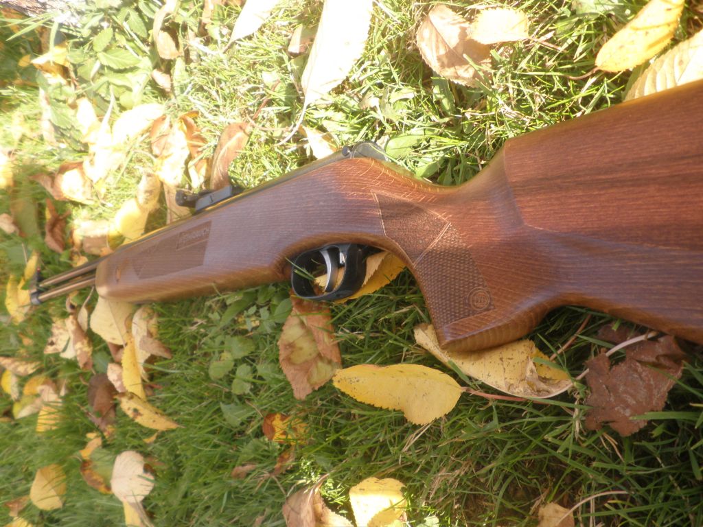

Fotky tej mojej..
PA140650.JPG [ 181.13 KiB | Zobrazené 8201 krát ]
PA140649.JPG [ 221.96 KiB | Zobrazené 8201 krát ]
PA140648.JPG [ 184.15 KiB | Zobrazené 8201 krát ]

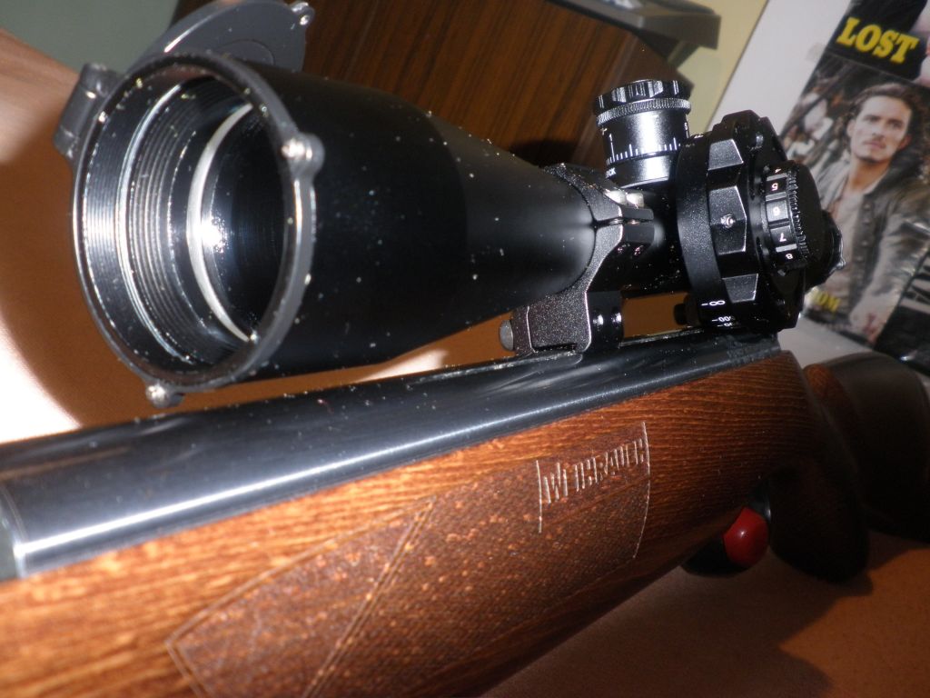

Tak od včera v symbióze s MTC Viper 10x44 SCB. :blub:
PC040652.JPG [ 107.97 KiB | Zobrazené 8102 krát ]
PC040649.JPG [ 107.16 KiB | Zobrazené 8102 krát ]
PC040648.JPG [ 120.51 KiB | Zobrazené 8102 krát ]
