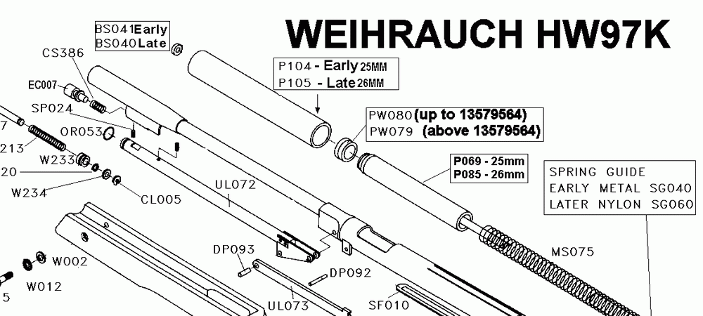

Tak tomuto nerozumiem. Ved V-mach je iba jedna znacka. Vyberas len vykonovu alternativu a podla priemeru piestu Neu alebo Alt, ak nemas velmi staru pusku z druhej ruky tak najskor budes mat verziu Neu.

Bol som v tom ze ten kit vyraba viac vyrobcov ale uz mam v tom jasno.Ta HW je z druhej ruky takze tazko odhadnut jej rok vyroby.Pravdepodobne ju pred kupov kitu budem musiet rozobrat a priemer piestu premerat.
PoslaťNapísal: 11 Aug 2014, 12:42
nič netreba rozoberať. stačí pozrieť výrobné číslo a podľa neho sa dá určiť, či je to new alebo alt.
presné číslo si ale nepamätam, kde sa to láme.
zdá sa mi, že to mali u schneidera priamo pri pružine na e-shope

Na stránke predajcu V-Mach by mala byť informácia o konkrétnom výrobnom čísle, po ktorom je nová séria - priamo pri produkte V-Mach kit. Odporúčam pozrieť aj na stránku predajcu kitu Vortek, tam som to pred pár týždňami videl...
HW 50S (verzia F, <7,5 J)
PoslaťNapísal: 11 Aug 2014, 15:13
Mozno pomoze toto...
24576_1.gif [ 71.15 KiB | Zobrazené 3516 krát ]

Dik chalani za vase rady,urcite to pomoze o niecom takom som ani netusil.Keby som sa tu neprihlasil pracne by som to musel rozoberat.Bolo by fajn keby sa niekto s V-Mach kitom ukazal buduci vikend v Spisskej na HFT sutazi.Bolo by fajn vidiet a pocut priebeh vystrelu s kitom,dalo by sa to porovnat.
