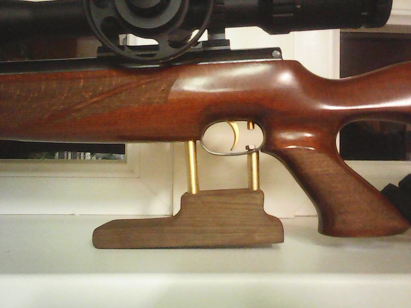

Funkčný polotovar. Namorené iba tým čo garáž dala, ešte vyleštiť krycie rúrky, nalakovať palmrest a vymeniť matičku za plochú, mosadznú a zbrúsenú do tvaru lúčika.

No pekne
takto nejako vyzerala moja povodna myslienka potom som sa rozhodol, ze vyuzijem oba zavity ktore drzia trigger guard je to stabilnejsie a neriskujem ze sa mi zlomi lucik v tej diere. Ale ako pises urcite je to poznat v porovnanim pred a po

Skušal som to napasovať tak, aby som využil aj druhu dieru, ale mal som dojem, že tam ostane malo miesta na prsty. Lučik je kovovy tak sa snaď nezlomí. Je to prototyp a určite sa dočká upgradu. Zatiaľ budem používať tento aby som pred Horárňou niečo natrenoval v FT sede, keďže tuto polohu som nikdy nepoužíval.

Vyuzitie tej diery v luciku som prvy krat videl na fotkach zo Spisa na tej peknej modrej lepenici. Bol to sermi12 ?

Ano aj ja som to od neho odkukal. Tie mosadzne trubky este zapustim hlbsie do palmrestu, bude to urcite pevnejsie. A spodok niecim podlepim lebo to tlaci na koleno :)

Mal som rovnaky problem ako spominas. Malo miesta na prsty. Ale casom som si nasiel polohu, ktora mi vyhovuje a prsty su v skoro pohodlnej polohe. Tiez som to podlepil hrubsou podlozkou pod mys aby to tak brutalne netlacilo. Momentalne dumam nad alu palmrestom s rovnakym uchytenim ale stelovatelnou vyskou. Treba mat ciele :)
