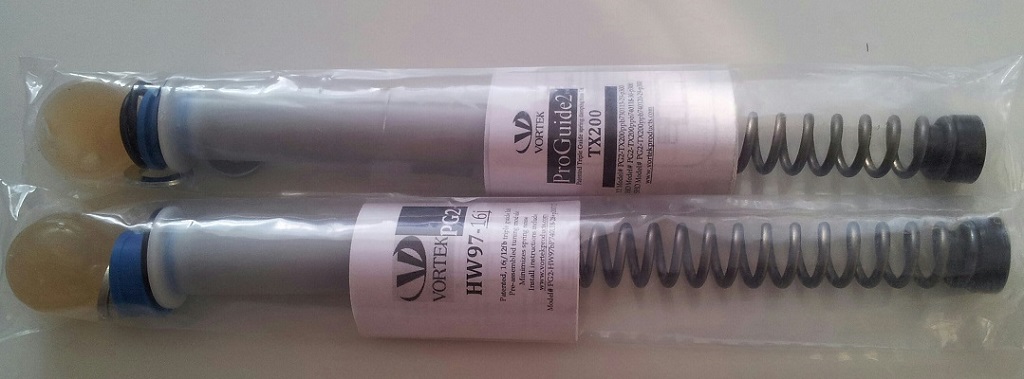

Dorazila tuningova sada od Vorteku PG2 na moju HW97 a Kirkovu TX200. Je to nova generacia 12ftlbs 16J tak uvidime ako to bude fungovat. Ak by mal niekto zaujem viem zohnat z USA cena 100€/kus komplet. Dodanie cca 3 tyzdne od objednavky.

Aaaa sak napis viac, nebud lakomy na pismenka :) zaujima hlavne rozdiel medzi V mach a Vortek.

Ja teda nie som odborník na tuning kity do vzduchoviek ale hlavný rozdiel je úplne viditelný aj pre laika. Pružina je prekrytá skoro do polovice plastom. Dalo by sa povedať, že je to rukáv do ktorého sa pružina stláča. Čiže je vedená zvnútra aj z vonku. Na konci pružiny je predpokladám silonová zátka. Tlmí náraz pružiny na piest, tým robí náraz tichší a kultivovanejší. Kúpil som pružinu do 16J t.j. 12ftlb nechcel som tú "unlimited".
Práve som zistil, že som to posral. Omylom som zaškrkol volitelnú položku a to 25mm tesnenie. Mám novú verziu 26mm :( Nuž čo blbý lidi taky lidi.

Tak tesnenie vymenis. Ja som zvedavy na rozdiel medzi Vortek a V mach. Minule som nasiel video kde manik zalestoval zachytavac a vsetky klzne casti spustoveho mechanizmu. Najblizsie to zrealizujem.

Domino s Jojom majú taktiež vyleštené časti v spúšti. Opýtaj sa ich ako na to. Keby som niekomu objednával v budúcnosti musím si objednať tesnenie 26mm. Som blb čo už, som si to vôbec nevšimol, že som to nechal označené. Čo už 10.000 km a blbé tesnenie čo dodať.
