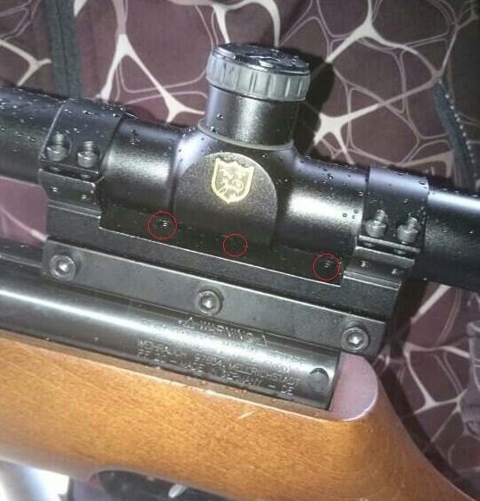

Ahoj Rado,
neviem ci Ta chapem spravne. drziakom tubusu myslis montaz optiky ? Montaz mas asi duralovu. Duralovky mavaju cerviky, ktorymi je mozne fixovat montaz do tela pusky. Nerozumiem ale preco su v tvojom pripade 3. Vacsinou som videl fixacne sroby iba po jednom kuse.
Cau Vlado
Sú tam 3 fixačné červíky. Prikladám foto, sorry z akvalitu.
Rado

PoslaťNapísal: 13 Nov 2016, 18:54
Otazka, roztec tych cervikov je rovnaka ako roztec dier v tele pusky ? Ak nie, pritiahni iba jeden cervik do jednej z dier. Utiahni to len velmi zlahka. Ak to prezenies, "zdvihnes" montaz smerom hore, co by bolo neziaduce.

VladoB píše:
Admin nas asi presunie do sekcie montazi ...
Rozkaz šéfe, vykonám :-) Díky moc
PoslaťNapísal: 15 Nov 2016, 04:32
Ta montaz musi ist tak 15cm dopredu, inak sa neda do toho pozerat. Na tie cerviky sa vykasli uplne.

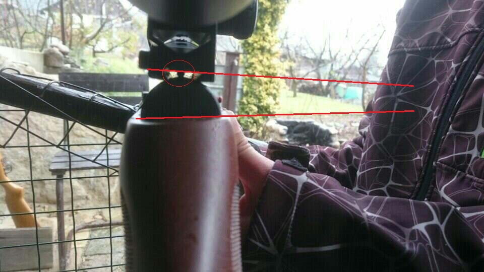

Možno by bolo vhodné doriešiť aj tento sklon:
mms_img-992899809.jpg [ 115.18 KiB | Zobrazené 4667 krát ]
PoslaťNapísal: 17 Nov 2016, 12:16
Toto predsa riesi ta olovnica a pootocenie puskohladu, alebo som to nepochopil?
PoslaťNapísal: 17 Nov 2016, 12:30
Súhlasím z Luborom, tento sklon som nikdy neriešil, ani ho nepozoroval. Používam 2x Leupold, BKL a SportSmatch.
Vyrovnavam až puskohlad v montáži pootacanim.

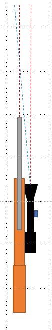

PoslaťNapísal: 17 Nov 2016, 15:02
a ako dorovnáte vyosenie osi puškohľadu a osi hlavne z vertikálnej roviny? Jedna z možností je strieľať s naklonenou pažbou, lebo po doklikaní stranovej korekcie vzniká stav s modrou čiarkovanou čiarou.
Snímka2.JPG [ 20.12 KiB | Zobrazené 4649 krát ]
