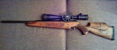

Tak a už som angličan... ;-)
kaliber 0.22 (ale časom asi určite poriešim .177)
úsťová s 1,03 g je 168 m.s-1 takže energia 14,5 J
Hawke Eclipse 6-24x50 sa vlezie na najnižšie kozapy č.23 (miesto k púzdru zostáva cca 1mm) ale asi pojdem do vyšších ôk, aj kvôli komfortnejšiemu nabíjaniu a možno aj kvôli balistike... uvidím...
čo ma do budúcnosti čaká... vzhladom k tomu že prosportík bol v podstate "uloženka", tak prvá komplet údržba, čistenie a olejovanie pažby... ale najskôr sa dôvernejšie zoznámim s touto teraz už mojou angličankou... :wink:
(fotka nič moc, holt je z mobilu, fotená v noci)
AA PS.jpg [ 140.18 KiB | Zobrazené 4028 krát ]
