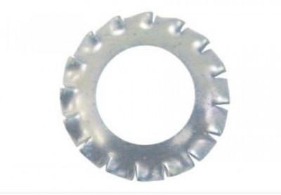

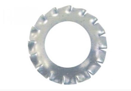

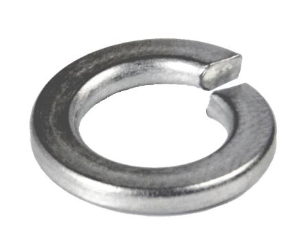

Pod bocnymi srobami mam vejarovite podlozky, Cez lucik by som skusil dat perove podlozky.
Urcite by som skontroloval, ci nemas volny ten srob, ktory fixuje blok spuste ku zvysku zeleza. Prave do toho sirokeho srobu zapada ten predny dlhy srob lucika.
perova.JPG [ 20.5 KiB | Zobrazené 11478 krát ]
vejarovita.JPG [ 16.96 KiB | Zobrazené 11478 krát ]
