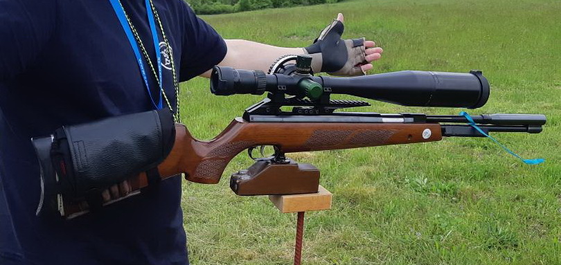

Pocas posledneho vikendu som s radostou prisiel na to, ze s 97-ckou sa daju celkom dobre strielat aj siluetky. Je to disciplina, kde sa asi najviac stiera rozdiel medzi PCP a pruzinami. Dovolim si tvrdit, ze dobry strelec moze s pruzinovkou dokonca aj zvitazit. Podmienkou je dobre poznat svoju pusku a mat riadne natrenovane.
Prikladam fotku mojej polozenej pusky na jej tazisku iba na podpornom koliku. Ked na vyvazeni zalezi :mrgreen:
Cela zostava ma 7,9 kg.
