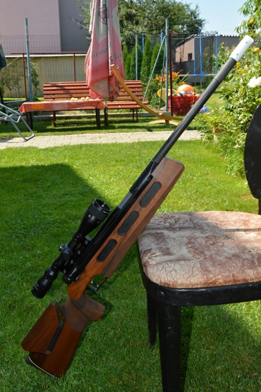

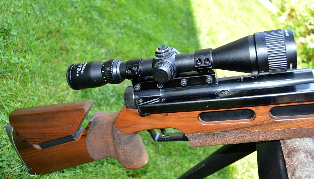

Mám rád OH disciplínu 10 m v stoji s dioptérom, ale momentálne som chcel pušku vyskúšať s puškohľadom.... teda... pre väčšinu z Vás ani nejde o puškohľad.... Pomocou Hawke jednodielnej duralovej montáže dĺžky 120 mm som na zbraň osadil NS Mountmaster 3-9x40 AO.

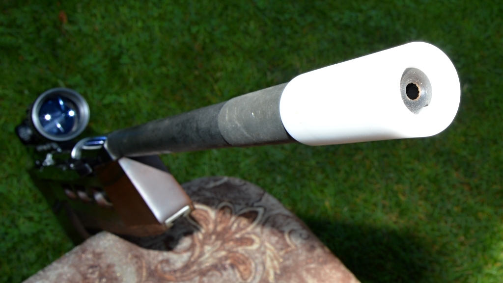

Pomerne veľkú kruhovú mušku som z hlavne stiahol a na jej miesto som nasadil vysústruženú silonovú trubku. Asi 5mm prečnieva cez koniec hlavne. Ak by som pocítil, že má toto riešenie negatívny vplyv na presnosť, budem hľadať iné riešenie.
Takisto som si vyrobil podložky na nastavenie lícnice, nakoľko k puške mal Fero len tri, ktoré mi nestačili. Použil som 5mm plátky SMC plastu, z ktorých som vyrezal kópie originálnych podložiek.
Zo zbrane som nadšený, no čaká ma veľa trénovania. Najmä zvyknúť si na spúšť. Na záver ešte dodám, že pri prevzatí v Štefanovej bola úsťová rýchlosť s exactami 4,50 niečo cez 174 m/s...
