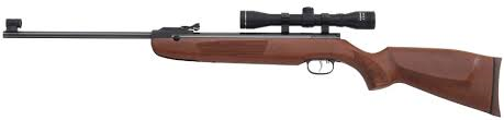

Klasicka konstrukcia-pruzinovka lamacka
Celkova dlzka - 985 mm
Dlzka hlavne - 395 mm
Hmotnost - 2,5 kg
Ustova rychlost - 190 m/s ( cal.4,5 )
Plne nastavitelna sutazna spust Rekord
Priprava na 11 mm montaz
Automaticka poistka spuste
Uz nejaku dobu zvazujem vhodnu prvu pusku pre mojho syna. Hlavne poziadavky mam priblizne taketo : Co najnizsia hmotnost, akceptovatelna presnost a zivotnost. Doteraz bola mojim favoritom QB78. Pri surfovani som narazil na tento juniorsky model lamacky HW. Do papierovych parametrov tejto vzduchovky som sa doslova zamiloval. Najviac sa mi paci kombinacia vykonu voci hmotnosti spolu s vynikajucou spustou na ktoru nedam dopustit na mojej 97-cke. Po osadeni nejakej zakladnej HFT optiky ( napr. Hawke Sport HD A0 3-9x40 Mildot) by som sa mal zmestit do cca 3 kilogramov. To by mohol uniest aj moj dufam, ze nadejny FT-HFT junior. Dokonca si viem predstavit aj moju manzelku ako si s touto zostavou s chutou zastriela doma ci na chate. Mojej 5,5 kg "odstrelovacky" sa neviem preco boji. :) HW30 som drzal v rukach v merkurii, nemaju ju tam vsak so spomenutou sportovou spustou. Recenzie na tuto pusku som nasiel iba pozitivne. Je to proste nemec. Nemate nahodou niekto doma tuto pusku ? Rad by som si vyskusal ako sa chova pri vystrele.

Nemal som tu cest s nej strielat ale pozrel som par videi na youtube a vyzera byt velmi kompaktna, lahka a dostatocne dobra na strielanie pre juniora. Myslim, ze nemas co pokazit z HWeckom urcite nie.

Mam pre teba alternativu HW50S.
Ak prides na HFT do horarne mala by tam jedna byt. Sam som ju kupoval. Zatial spokojnosť majitela a aj presnosť OK.

Dik za ponuku. Tu konkretnu 50-tku som uz v Horarni v rukach drzal, mala by byt vykonnejsia ako 30-tka, ale zaroven aj tazsia. Mne ide hlavne o tu hmotnost, mam v plane vodit syna na sutaze uz od 9-tich rokov. Tomto veku aj ta 30-tka bude este dost tazka.

Chlapec sa vytiahne rýchlo a bude mu malá pouvažuj ešte. Ja robim pre chlapca druhu 2240 PCP v kalibri 4,5mm.

Deti rastu rychlo, to bez debaty. Pazba bude urcite najskor dlha, skusime nieco home-made. Ked vyrastie potom uz bude na rade nieco ine (PCP). To uz vsak dost predbieham, ved este ma len 6. :)

a ved na Styera pisu dlzka 1000mm a tato ma 985mm to je len 15mm rozdiel, tak az take detske to neni, mne napriklad je huntig dlhy. Potom od konca hlavne(kde nabijas) po botku ostava 590mm, v robote mam taky trhaci pozn.blok a ked to vezmen ako pazbu tak je to dost dlhe, teda pre mna.

Maly ma dedka polovnika. Mozno sa nam podari niekoho najst z tohoto prostredia kto nam spravi lacno kratsiu pazbu vhodnejsiu do detskeho ramena. Predstavujem si nejaku dlzkovo stavitelnu botku, ktoru budem predlzovat ako bude drobec vyrastat. Na celkovej dlzke pusky tolko nezalezi ako na proporciach zadnej casti pazby po uchop pri spusti.

Ahoj, do Tekova pridem s Kriki11, ten robi pazby. A ides ju brat zo Schneidra??
Este by ma zaujimalo, ze aky je prepad napr. na 40m pri 170m/s a 190m/s.

4,5ka pri 7,5J sa chová ako 5,5ka pri 15J čiže zhruba dvojnásobný prepad oproti 4,5ke v 15J
takže na 40 m to budú zhruba 3 mildoty pri nastrelenej nule niekde okolo 11-12 m, kde 4,5ka 15J padá zhruba 1,5 mildotu pri nule okolo 15 m
