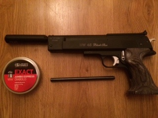

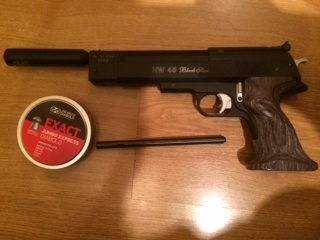

Tak už sme doma ;)
image.jpg [ 26 KiB | Zobrazené 28638 krát ]
image.jpg [ 26.02 KiB | Zobrazené 28638 krát ]
