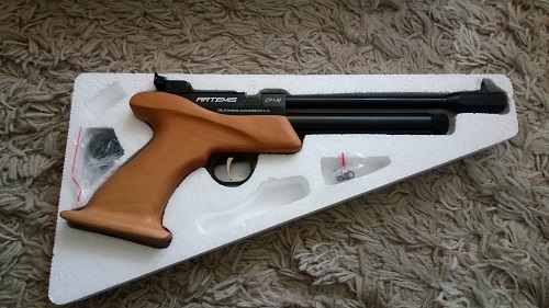

Par slov o uvedenej pistolke, mam ju v 4,5mm verzii je aj v 5,5mm.
Technicke udaje.
Hmotnosť: 888 g
Celková dlžka: 390 mm
Dlžka hlavne: 210 mm
Montážna lišta: 11 mm
Črienky: Dřevo
Úsťová rýchlosť: 160 m/s
Strelivo: Diabolo
Typ mechanizmu: CO2
CP mam so zasobnikom na 9 diaboliek, nabijanie je pretocenim zasobnicka a vlozenim prvej diabolky suknickou dopredu, ostatne sa vkladaju klasicky. V baleni je aj jednoranovy podavac, zaklada sa zasunutim z lavej strany a drzi magnetom zasobnik tak isto.
Natahovanie je na lavej strane co je vyhoda pri strielani so zasobnikom, aspon pre mna.
Ked sa nabija po jednej diabolke, nabijam pravou rukou a tam nevidim vyhodu natahovania na lavej strane.

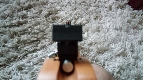

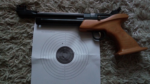

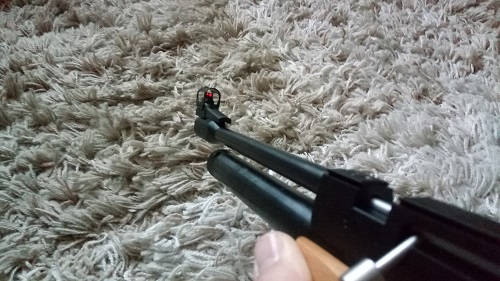

Co som zatial strielal zasobnik pracoval spravne, casom sa ukaze. Muska je dost hruba ja som namontoval tensiu, nasiel som uz neviem z coho a presnost sa zlepsila. CP je na take domace relaxacne postrielanicko :)
Spust ide celkom v pohode na tuto cenovu kategoriu, lepsie ako pri Crosmane 2240.
Celkove spracovanie je podla mna tiez OK.

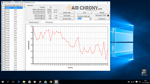

V bytovej teplote som zmeral rychlost a pre predstavu vykon tejto pistolky. Strielal som v rychlom slede co pri co2 nie je idealne, to je vidiet aj z konzistencie, ked som dal dlhsiu pauze bolo to lepsie.
