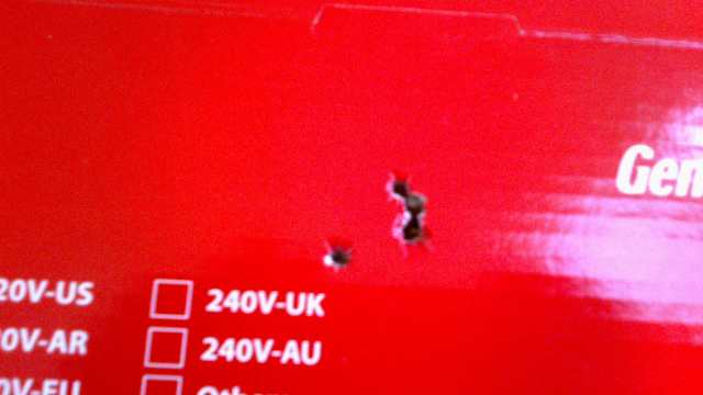

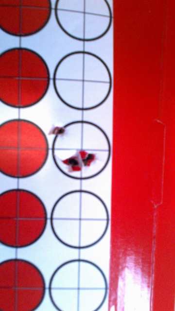

PoslaťNapísal: 29 Nov 2012, 21:13
Vela ludi sa ma pyta ako to striela tak prikladam terc na 20m z FT sedu je tam 5 ran, tu jednu bokom neratajte,ako som sa steloval tak sa mi podaril tento vystrel,je to strielane dnu.
cize 5X 20m ft sed
2240_20m_2.jpg [ 29.43 KiB | Zobrazené 6128 krát ]
2240_20m_1.jpg [ 33.24 KiB | Zobrazené 6128 krát ]
