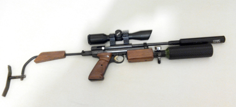

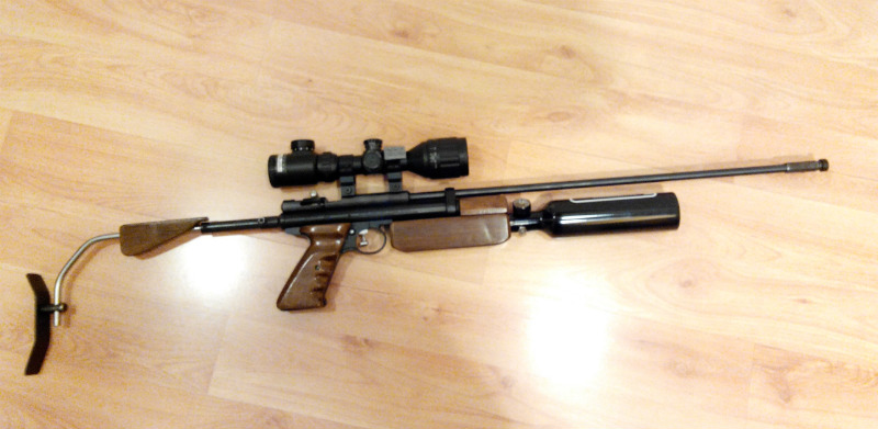

Aktualny stav mojich crosmanov.
2.jpg [ 97.81 KiB | Zobrazené 6146 krát ]
1.jpg [ 87.15 KiB | Zobrazené 6146 krát ]
PoslaťNapísal: 03 Jún 2014, 15:41
Takže: pištol 2240--78e
ocelový záver --48e
pointbalová flaša --50e aj s poštovným
diely z anglicka --177e aj s poštovným
puškohlad --95e aj s poštovným
suma sumárum -- 448 e
Pažbu neriešim :]
Ešte som zabudol plniaci pin 19e aj s poštovným
PoslaťNapísal: 03 Jún 2014, 16:29
Peto a ktora na fotke je origo a ktora neorigo?
PoslaťNapísal: 03 Jún 2014, 18:05
Pali KM píše:
Ivanova je postavena z origo dielov aj ked nie presne na 2240 ale z inych dielov z discoveryho(ventil),redukcia je z QB 78...... Vsetko z gma.
