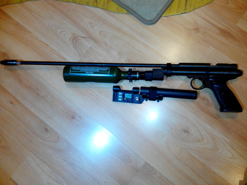

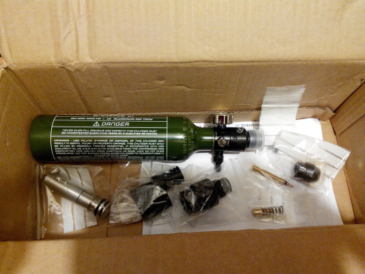

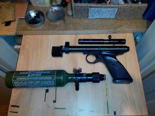

Pridavam par foto prestavby 2240 na vzduch.
Poznámka: foto z ceskeho gunshop fora.

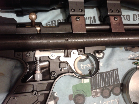

2250_obe.jpg [ 113.69 KiB | Zobrazené 6645 krát ]
Poznámka: Zakladna uprava spuste.Podstatne jemnejsia a da sa nastavit dlzka chodu z tym malym srobikom odspodu
20130706_215432.jpg [ 95.32 KiB | Zobrazené 6645 krát ]
Poznámka: Vykon 239m/s cca 100ran samozrejme pri 60cm hlavni.
Discovery ma tvrdsiu pruzinku vo ventile takze netreba skracovat pruzinu na uderniku aby bola slabsia. To bol moj pripad kde som musel na origo ventil dat slabsiu pruzinku lebo to davalo okolo 250m/s a velmi žralo vzduch. Teraz to mam na 235m/s a 150 ran. Pri kratsej hlavni by to chcelo zvysit tlak v regulatore pridanim podloziek.Na gunshope je o tom nieco pisane,aby to malo lepsi vykon a mensiu spotrebu.

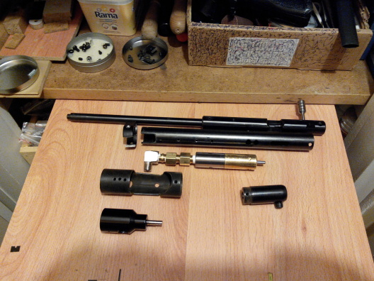

Poznámka: poskladane z origo dielov
IMG_20140505_211420.jpg [ 142.96 KiB | Zobrazené 6645 krát ]

Poznámka: Tu su origo diely z gmacustomparts. zoznam dam nizsie.
IMG_20140502_194132.jpg [ 137.52 KiB | Zobrazené 6645 krát ]

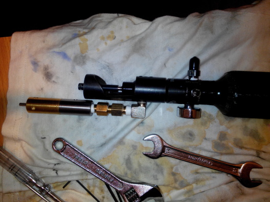

IMG_20140331_211348.jpg [ 123.14 KiB | Zobrazené 6645 krát ]

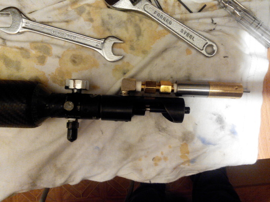

Poznámka: Napojenie do flase cez on/off adapter.Cele je to v trubke na to pripravenej. Vsetky veci co sa tyka paintbalu su z paintballshop.cz. U nas to nezozeniete.

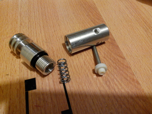

IMG_20140331_211343.jpg [ 130.63 KiB | Zobrazené 6645 krát ]
Poznámka: neoriginalne diely tzn. kolienko z paintbalove+redukcie napojene do vysustruzeneho ventilu.Da sa pouzit aj origo kde sa nareze zavit 1/8NPT.
IMG_20140319_184445.jpg [ 153.84 KiB | Zobrazené 6645 krát ]

Odkazy na jednotlive casti na prestavbu.
Nasiel som este par veci ktore by to mali este zjednodusit.
Malo by to vyzerat ako tu http://www.gatewaytoairguns.org/GTA/ind ... ic=35670.0 ten block kit bude z QB mal by pasovat.Je na nizzsi tlak do cca 900psi.Paintball flasa a CO2 maju okolo 800-850 psi vystupny tlak takze by malo stacit.
Veci ktore budes potrebovat:
1.http://www.gmaccustomparts.com/epages/B ... iewProduct 20 libier
2.http://www.gmaccustomparts.com/epages/B ... iewProduct ventil s dicsoveryho mal by pasovat ma uz o-kruzky a je predlzeny netreba utesnovat srob co drzi celu rucku so spustou 25lib.
3.http://www.gmaccustomparts.com/epages/B ... iewProduct hlaven 24" -35lib
4.http://www.gmaccustomparts.com/epages/B ... iewProduct podavac 4,5mm- 9lib
5.http://www.gmaccustomparts.com/epages/B ... cts/**0101 dost drahe ale na naladenie vykonu-23lib. Bude treba urcite skratiti origo strunku je dost silna na 800Psi tlak z regulatora.
6.http://www.gmaccustomparts.com/epages/B ... iewProduct na naladenie maksej spuste. 9.5lib.
7.neviem aku mas koncovku na plneni. Koncovka na paintball flasu.
http://www.gmaccustomparts.com/epages/B ... iewProduct ,na 1/8 NPT ale malo by sa to dat nasrobovat.
alebo potom origo http://www.pazba.sk/pazba/eshop/0/3/5/5 ... y-vetrovky 1/8 BSP za dvakrat taju cenu. Ja to mam podobne ako ta z pazby na 1/8BSP.
SPOLU :20+25+35+9+23+9,5+6=127lb./152Eur
Najdolezitejsie : 20+25+35+9+6=95lb./114Eur
+Posta bola cca 20eur tusim.
Este paintball flasu. http://www.paintballshop.cz/en/co2-air/ ... air-system 40Eur
Nepocitam adapter na tlmic.Ale da sa aj potom zohnat inde.
Preposielam ti mail co som naposledy objednal pre kamarata. Niektore veci sa daju ak si zrucnejsi urobit aj doma.

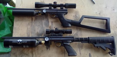

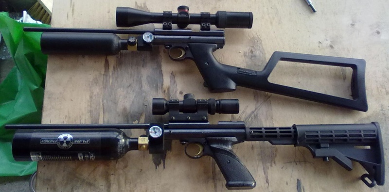

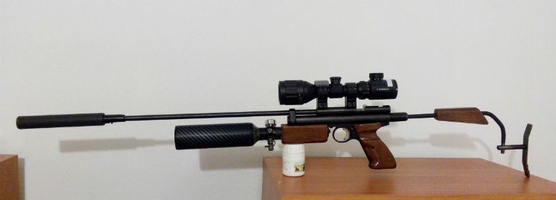

Ten malý crosman my nijako narásol čo do dĺžky tak do výkonu. Pripravený pre môjho juniora.(už len aby podrástol)
Poznámka: 50cm hlaveň
Crosman2.jpg [ 28.34 KiB | Zobrazené 6573 krát ]
Poznámka: 25 cm hlaveň
1.jpg [ 10.72 KiB | Zobrazené 6573 krát ]

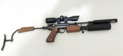

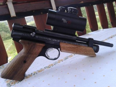

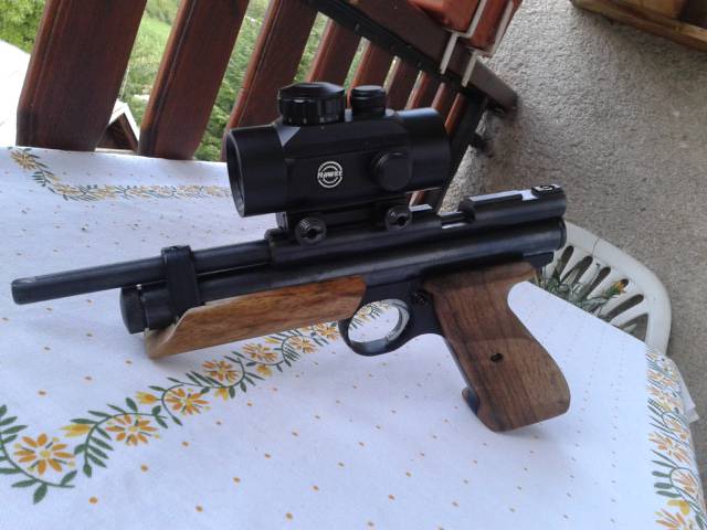

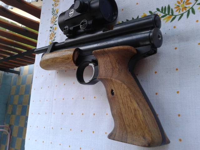

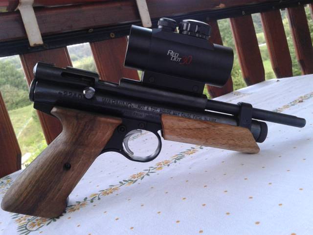

troska som sa s tym crosmanom pohral a zhodil som z neho plasty a nahradil ich drevom
Poznámka: zaujala ma tato zbran tak som jej vystruzlikal drevene casti
Uprava.jpg [ 40 KiB | Zobrazené 6101 krát ]
Fotografia-0101_e1.jpg [ 36.53 KiB | Zobrazené 6101 krát ]
Fotografia-0097_e1.jpg [ 40.93 KiB | Zobrazené 6101 krát ]
PoslaťNapísal: 07 Aug 2015, 05:54
Pekná práca.
PoslaťNapísal: 07 Aug 2015, 10:07
velmi pekne,ale chce to pazbu az potom sa s tym da super strielat na 40m
PoslaťNapísal: 07 Aug 2015, 18:36
Príspevky: 20
pazba bude akonahle doriesim detaily a este musim dakde kupit dlhsiu hlaven...
