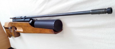

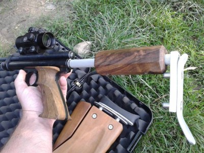

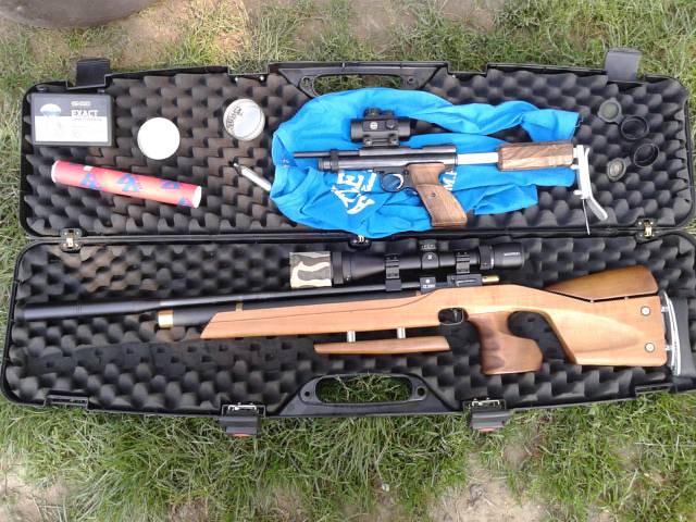

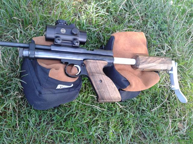

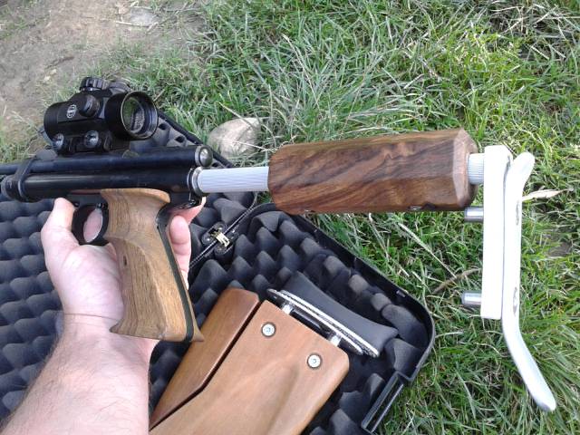

crosman dostal aj zadnu cast pouzity material, hlinik dural a orech , licnica je kratsia strelec ma len 6 rokov,

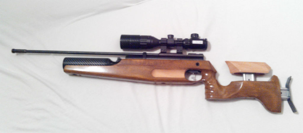

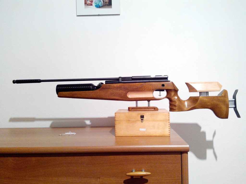

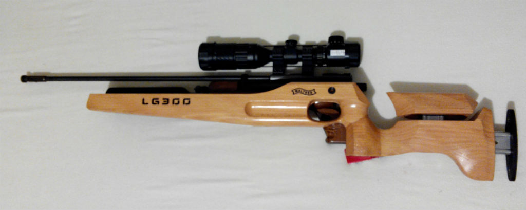

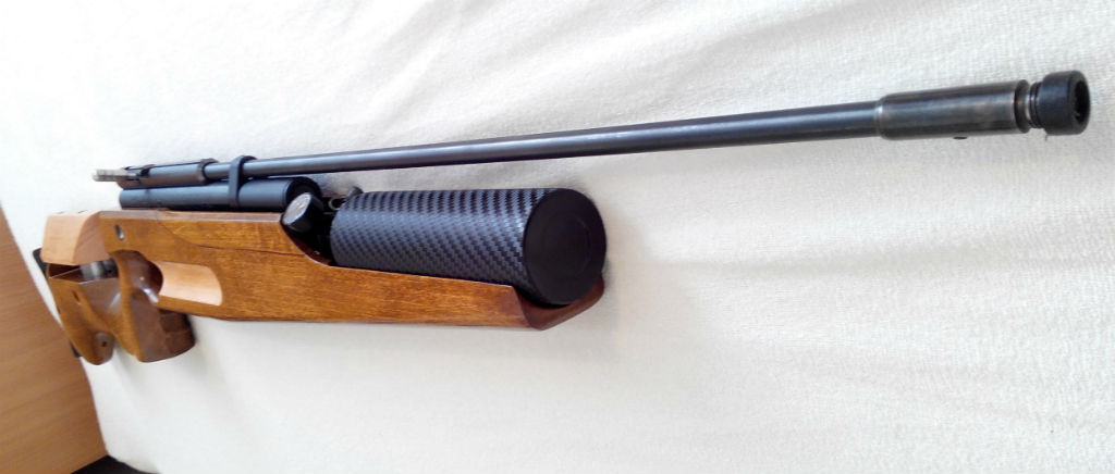

Moja praca sa blizi ku koncu. Uprava mojho crosmana 2240 do pazby z LG300. Dalsie detaily neskor. Zatial prikladam jedno foto. Je to podstatneje ze je to rubusnejsie a pevnejsie ako povodna verzia.

PoslaťNapísal: 06 Jan 2016, 21:59
Pekne si to vymyslel a perfektne zrealizoval. :super:

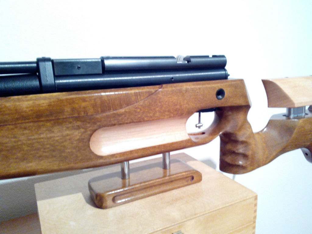

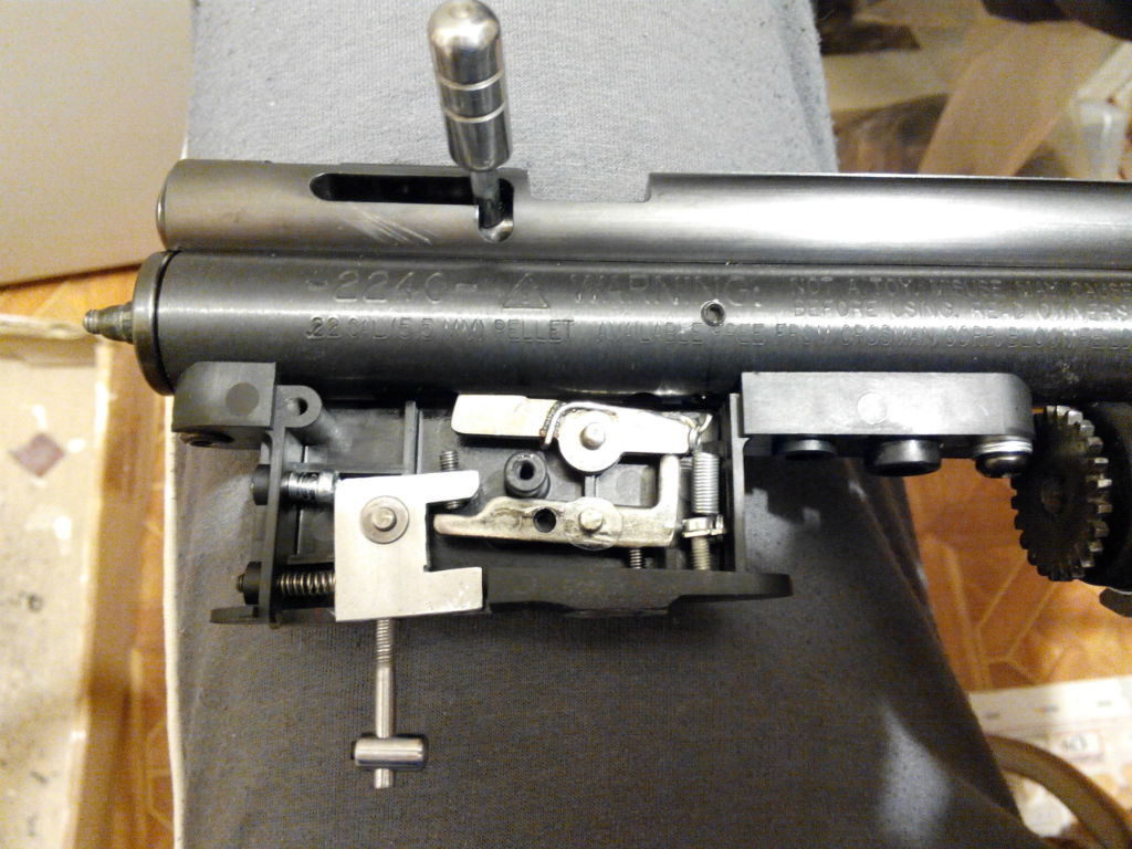

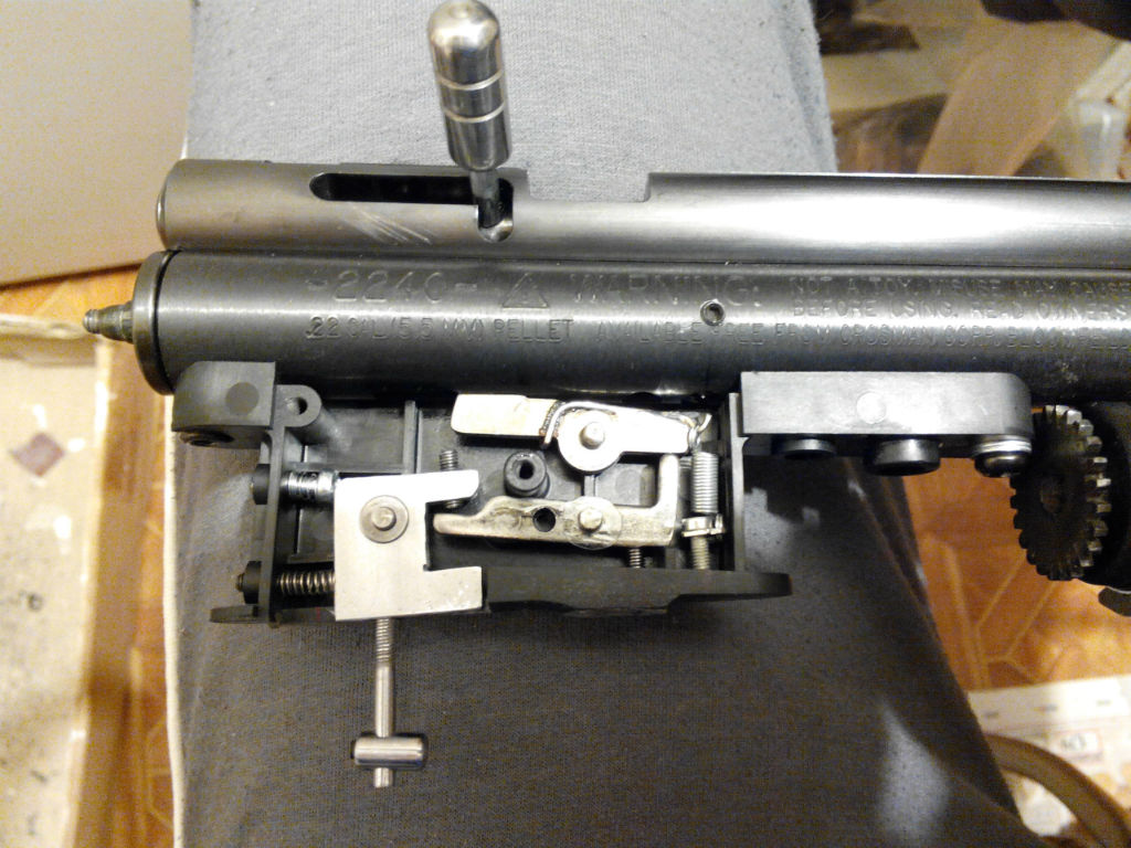

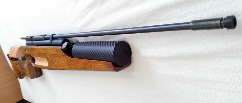

Pripájam ešte nijaké fotečky. Spušt bola implantovaná nová z Benjamina discoveryho s tým že som dorobil nijaké prvky pre lepšiu a účelnejšiu možnosť nastavovania oproti pôvodnej spúšti ktorá má plastový lučík.
Pažba bola upravená, vyfrézovaná ručnou frézkou, dolepené nijaké časti a prebrúsená s novým morením a lakom. ešte pár detailov chýba ale do sa ešte časom dotiahne do finálu.
Trigger discovery.jpg [ 9.54 KiB | Zobrazené 6674 krát ]
Foto3 spust.jpg [ 154.55 KiB | Zobrazené 6674 krát ]
Foto2.jpg [ 45.84 KiB | Zobrazené 6674 krát ]
Foto1.jpg [ 58.86 KiB | Zobrazené 6674 krát ]

Pekna praca Petrof. :)
Tusim je ta pazba podstatne drahsia ako zelezo (puska). Ale vyzera to skvele.
A nie je to lena taka nijaka vzduchovka, ale pekna - nejaka krasna flinticka. :super:
PoslaťNapísal: 07 Jan 2016, 21:02
Pazba by mozno bola drahsia ako cela flinta no bola za velmi vyhodnu cenu tak som neodolal. Dakujem za pochvalu. Skvele sa to drzi v ruke.
