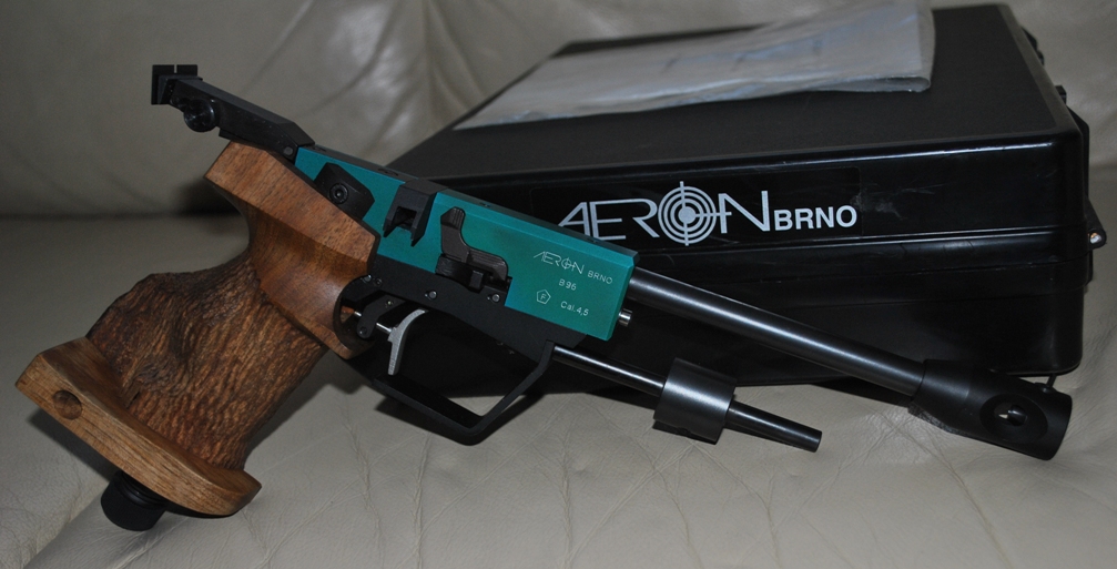

Pripajam foto tej mojej, som z nej uplne hotovy, tusim zacnem strielat tu online sutaz a kaslem na FT.
DSC_0025 - Kopie.JPG [ 308.84 KiB | Zobrazené 13351 krát ]

A mozes strielat doma do kozenej sedacky :-) zena konecne dostane novu :-)
