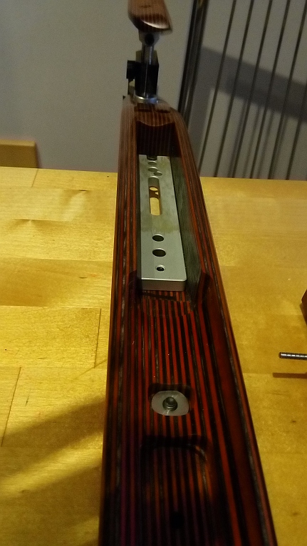

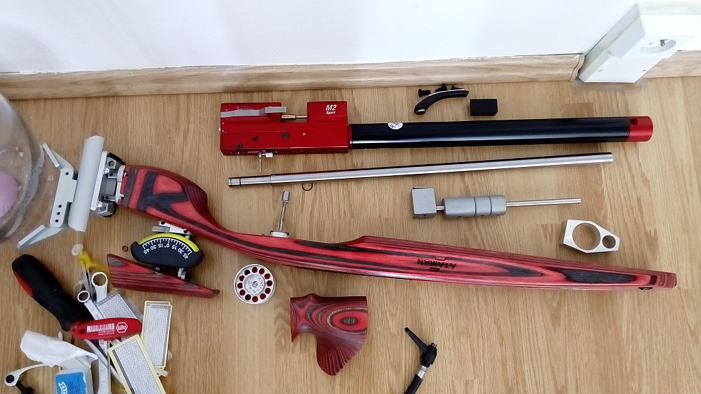

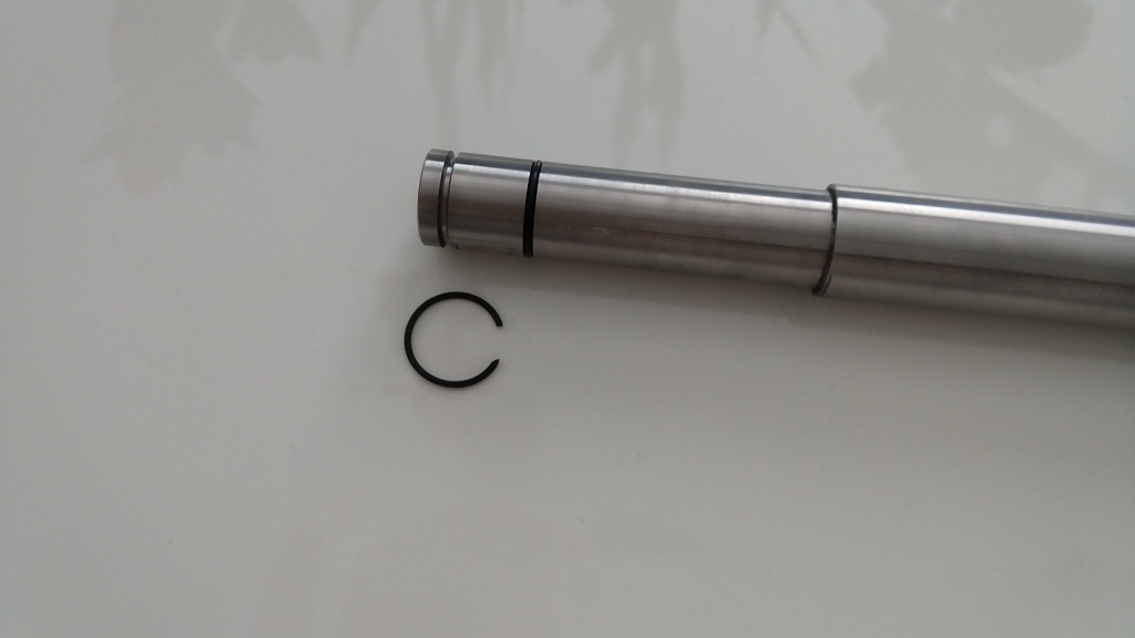

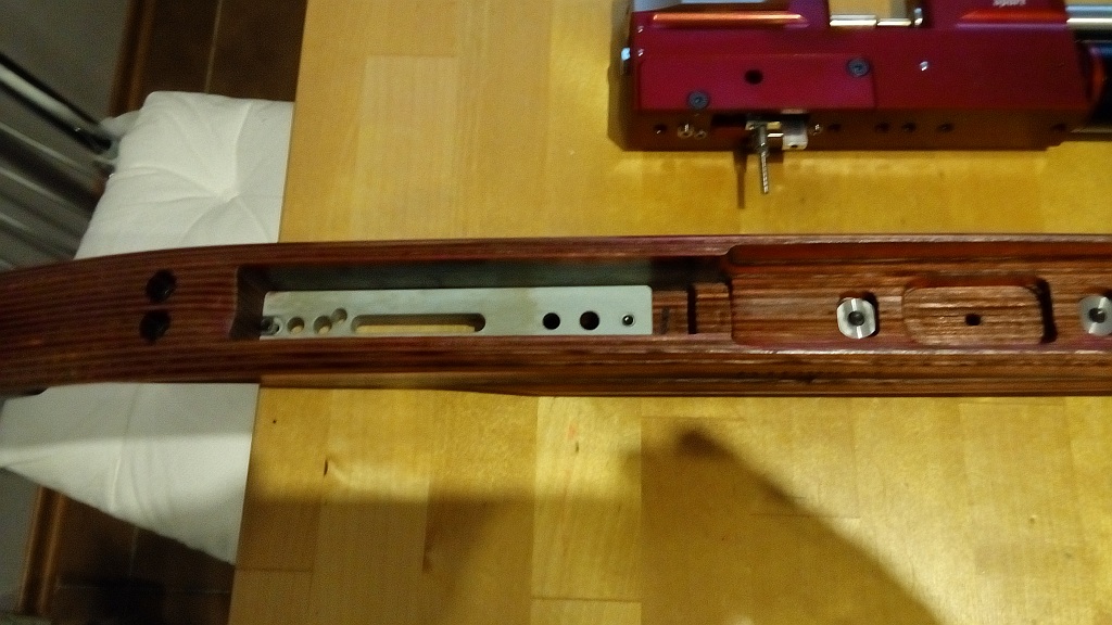

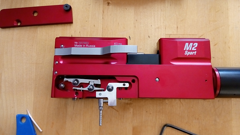

Pokusim sa v kratkosti napisat par dalsich postrehov o tejto puske. Pred ME v Nemecku pri poslednom tréningu v sobotu pred odchodom sme zistili, ze Ataman nie je v poriadku. Rychlost kolisala, nesla nastavit, skusal som vsetko mozne. Neviem presne kedy to zacalo, Simona netrenovala a nechodila na nastrelovacku pred ziadnou sutazou. Osvojila si moje heslo, ze pred sutazou nastreluju iba zbabelci. V Polsku to uz urcite nebolo v poriadku, tam som dal par ran na nastrelovacke a zistil, ze 40 mm killzonu dalej ako na 35 m nebolo mozne trafit. Urobil som korekciu otocenim kominka a zil v tom, ze iba klesol vykon, ktory som po Slovak open znizoval, lebo tam chrono ukazalo hodnotu blizko maxima a uz je to v poriadku.
Doma som pusku rozobral a zistil vadny O-kruzok v hlavni. Bola sobota vecer. V pondelok a utorok som musel byt v praci dlhsie, kvôli dovolenke od stredy. Tym padom, keby v Trnave nemali potrebny O-kruzok, nebol by cas na nastrelenie nahradnej pusky. Tak som v nedelu, bez ohladu nato, ci kruzok zozeniem, alebo nie prehodil veci na nahradnu pusku. Na zaklade toho ME odstrielala Simona s mojim starym HFT Steyrom. Bola chora pred, aj pocas sampionatu, tak ho prvy krat chytila do ruky az na nastrelovacke pred sutazou. Nedopadlo to celkom podla jej predstav, ale podla mna to s prihliadnutim na okolnosti ktore predchadzali nebolo to az take zle. Tymto chcem iba povedat, ze Steyr jej ergonomicky sedi ovela viac, nechce mi ho vratit a na posledných dvoch ligových kolach bola s nim 2x v rozstrele o prve miesto v kategorii open!!! Pri Atamane ma problem s uchopom a nevyhovujucim vyvazenim.
Na druhu stranu musim povedat, ze po vymene kruzka som zobral Atamana na HFT sutaz do Smolnika. Rozumeli sme si od prvej rany, sutaz som s velkym náskokom vyhral aj ked som do toho casu vystrelil z Atamana iba cez chrono, pripadne z bagov. Pojdem s nim ME v Cholticiach, tak uvidíme...
Pripajam par obrazkov z rozborky. Niektore su zlej kvality fotene vecer mobilom. Spust je taka klasika, ale zatial funguje spolahlivo. Mal som moznost vidiet rozobratu spust na Anschutz a ta uz je oproti tomu ako z iného sveta. Hlaven je ulozena v tele v dlzke 55 mm. V pazbe je upevnena kovova platnicka a do nej je uchyteny system dvomi skrutkami.
Na zaver doplnim, ze pri pouzivani pusky v HFT moze nastat problem s licnicou. Ja ju mam v uplne spodnej polohe a este by to kusok chcelo. Bez nevratnych uprav to ale nejde. Puska nie je moja, tak nechcem rezat, pripadne vrtat. Budem sa musiet viac tlacit z hora do licnice.
