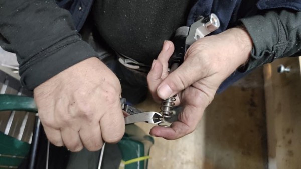

Ahoj, moja pružina bola iba skratena a oba konce zalestene kolmo na os pružiny. Presný počet vinuti tu skúsim dohľadať možno nájdem aj foto. Skracovali sme ju pre to, lebo sme mali viac kusov a nebáli sa teda že pušku poserieme.
Skúsenosť s vyrobenými pružinami môžem len parafrázovať od jedného puskara od nás zo Slovenska osobnú skúsenosť nemám. Vraj je u neoriginálnych pružín problém s vlastnosťami materiálu a ich výdržou. Aj z hľadiska samotnej životnosti ale aj v čase natiahnutia záveru. Na originálnej pružine si všimni že keď natiahnes a počkáš trebárs 2min konzistencia sa nezmení. Pri vyrobeného pružine to lieta hore dole. Ale toto neni moja osobná skúsenosť iba názor skúsenejšieho odomna. :)

Ale samozrejme sme potom doladili aj ventil… inak by to cele išlo kakať. :)
CF2F4556-E059-4028-AF2D-5EDAA6F68474.jpeg [ 73.54 KiB | Zobrazené 14066 krát ]

Vidím správně zkrácení o 1,5 závitu? Kam jste se dostali s výkonem (potřeba v zimě 16,3J Úpravu ventilu myslíš regulační šroubek průtoku vzduchu nebo něco jiného?

Regulačný srob vzduchu mám utiahnutý na doraz(mám ho vymenený za srob s hlavičkou červík som dal preč) a mám na mysli pružinu ihly na ventile s tou keď sa pohras dostaneš to na 16,3 chce to šikovného sústružníka alebo puskara.
Problém je že všetko sa navzájom ovplyvňuje a tak to neni iba o úprave jednej veci. Čím viac nastaviteľných prvkov tým lepšie sa to bude dať ladit. Ak máš Facebook nápis mi a skusim to poslať nejaké fotky a príspevky čo som o svojej aacke dával na Facebook.
Môj momentálny výkon je 16,3J s regulátorom a dostanem krásnych 75-80 rán s konzistenciou +-2m/s > sám nechápem ako sa mi to podarilo… šikovný puskar a dlhé noci za chronom.
