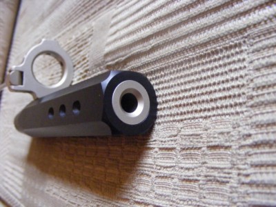

Diky, pekna rozborka. Krasna zbran az na aglicky pristup k pazbam - co oko nevidi... Podobne to maju aj Daystate. Steyr no comment... Ta "napnuta" hlaven ma dost prekvapila. Neverim, ze to konstrukteri zbrane nezamyslali nechat bez pnutia. Ja som si na Hwcku preto dal pod "osmicku" podlozku... Este by ma zaujimal rez tym kompikom s tymi malymi dierami. Skoda ze si z nej nevystrelil s nasadenym kompikom a napnutou hlavnou a bez - ako sa meni sustrel, ako sa posunie POI a hluk.

Pre igiho: meral som konzistenciu s a bez tej okrasy na hlavni : ziadny rozdiel, co sa tyka zvuku minimalny rozdiel ( bez nej o nieco vyssia frekvencia zvuku ako s nou ale zhruba pri rovnakych dB), ale kompenzator to urcite nie je - aspon podla konstrukcie vnutra tej koncovky

Slavo ma pravdu. Kompik to nie je. Podla mna iba celkom pekna ozdoba konca hlavne.

Dám aj ďalšie pokračovanie môjho testu no už teraz spomeniem že naozaj kompík nemá s kompíkom nič spoločné. Ústie hlavne je od toho čiastočne lievikovitého plechového výlisku cca 5,5 cm vzdialené čo je totálna blbosť. A ani nehovoriac o pod opačným uhlom vrtaných "odfukoch" ktoré sú funkčné pri velkých kalibroch a nie pri vzduchovkách. čo sa týka spúšte zajtra skúsim nejaké makro foto. Sú tam iba dva viditelné šróby ktorými som IMHO nič neporiešil.

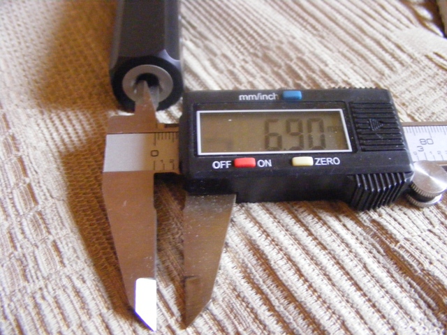

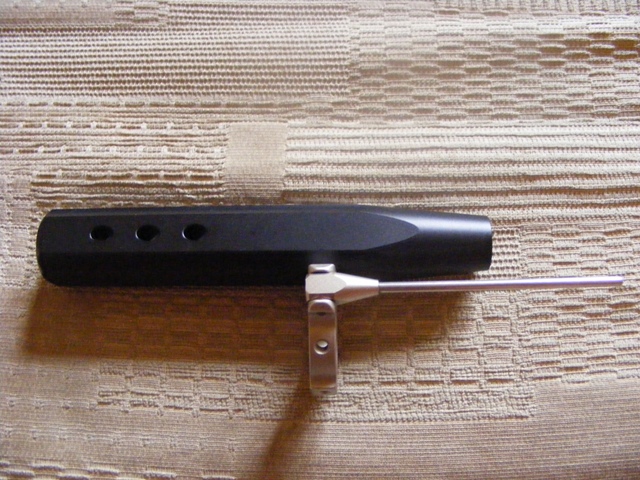

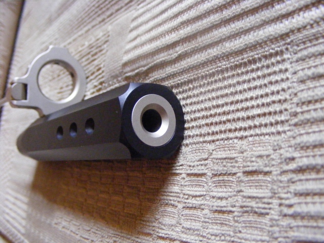

10. Akože kompenzátor. Tu sme sa v podstate všetci zhodli že tá okrasa vlastne nemá s kompíkom nič spoločné. Vzdialenosť ústia hlavne od toho trubkovitého orezávača je neuveritelných 5,5 cm :| Ďalšou vecou je obrovský otvor, ktorý je dokonca väčší ako na kompíku od Rowana a to celých 6,90mm a mám dojem že ten rozmer je po celej dĺžke tej trubky rovnaký :| Nejak sa mi nechce veriť že by v AA nevedeli ako má funkčný kompenzátor vyzerať. známka 5
