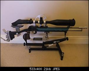

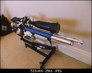

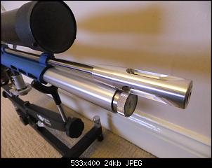

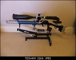

nasiel som takuto upravu,zaujimave a pekne riesenie

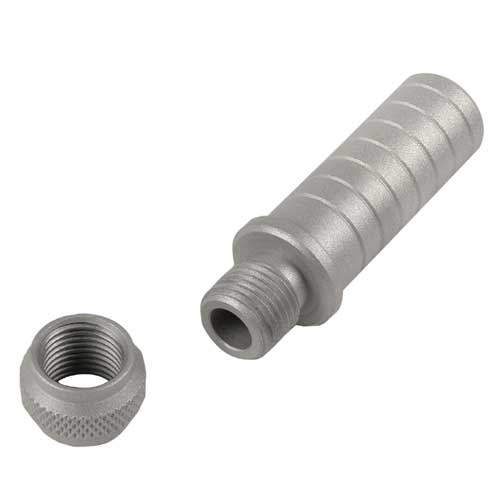

dnes mi prisiel adapter vid foto nizsie,otvor je 7mm,no pri pohlade do otvoru som zostal v soku,nie je hladky ako som cakal
kedze sa to lepi a lepidlo je prilozene teraz neviem, co s tym,ak to prilepim budem to musiet nasilim odlomit ak bude zhorsena
presnost,poradite? :gene4:

rozmýšľam, čím by si to mohol zalepiť tak, aby si to mohol v prípade neúspechu bez problému odlepiť. Sopeľ, džem a ani cesto na halušky cez Adriána neprešlo, tak snáď....nič ma už nenapadá. :erk:
 Predmet príspevku: Re: HAMMERLI AR 20 FT
PoslaťNapísal: 13 Mar 2012, 22:37
Je tam prilozeny Loctite. Pozri na druh. Najdi na nete technicky list od toho lepidla a tam je pisane akym sposobom je spoj rozoberatelny. Toto bude nejaky druh anaerobneho lepidla, tipol by som Loctite 603, alebo podobne. Spoj je rozoberatelny u tohoto druhu pri zahriati na 250°C.
Takto vypada technicky list na lepidlo Loctite 603. Ty si musis najst k tomu tvojmu.
http://www.loctite.as/TDS/603.PDF
Mozem ti na odskusanie poskytnut nieco so strednou pevnostou. Samozrejme na vlastne nebezpecenstvo.
