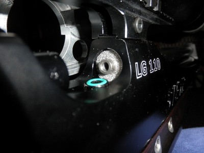

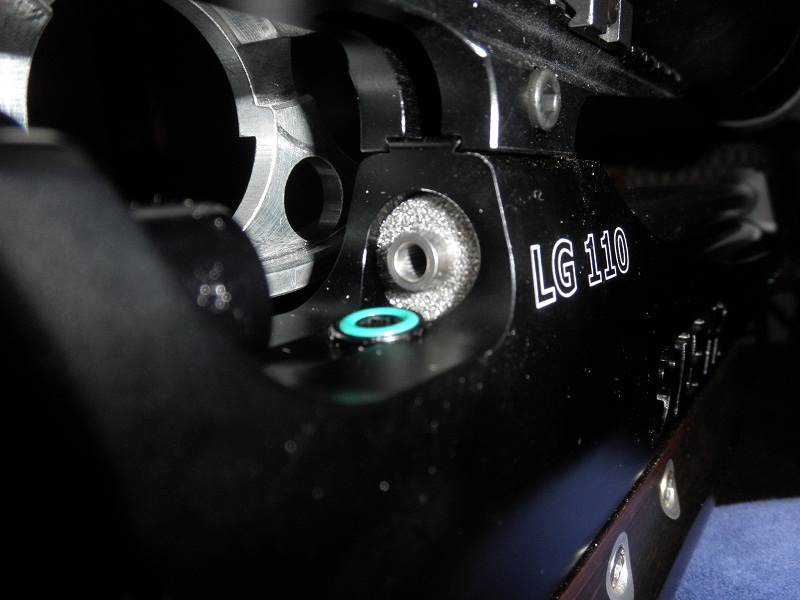

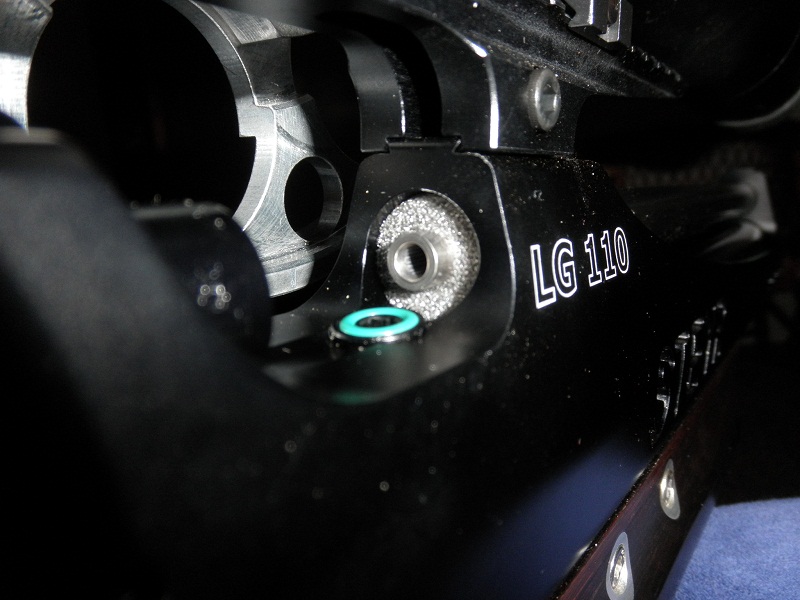

Nemal by na hlavni byť molitan (alebo čo je to za hmotu)?
 Predmet príspevku: Re: STEYR LG 110 Hunting
PoslaťNapísal: 13 Dec 2010, 16:29
Ano origo tam je.
PoslaťNapísal: 13 Dec 2010, 17:03
Ano, ma to tam byt.
Prikladam foto.
Steyr_molitan.jpg [ 125.82 KiB | Zobrazené 3407 krát ]
PoslaťNapísal: 14 Dec 2010, 14:05
Ano obycajny kruzok z molitanu a ma iba jeden dovod ze ked ''nam'' vypadne diabolka z ruky pri jej vkladani do hlavne tak pokial tam ten molitanovy kruzok nemas tak je problem ju bez naklanania pusky vylovit, lebo potvora ona vzdy padne pod hlaven.
