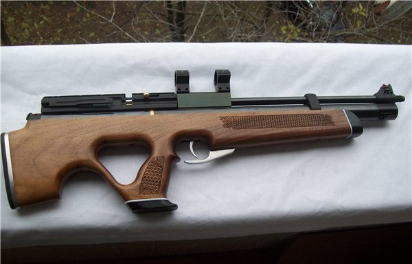

Nejaká novinka od Hatsanu http://mir-rybaka.com.ua/product_2152.html
2.jpg [ 57 KiB | Zobrazené 4596 krát ]

pockame na tvoju verziu
 Predmet príspevku: Re: Hatsan AT44
PoslaťNapísal: 06 Feb 2012, 10:42
Nebude to typické ruské "home made" ?

Ahojte, kto je oficiálny dovozca Hatsanu do Slovenska ? v Čechách je to Kozap a tu ? + náhradné diely dik
a toto sa už podarilo objednať?

oficialny dovozca podla mna neexistuje,bullpup pazbu si mozes kupit aj v polsku od pietruszku
