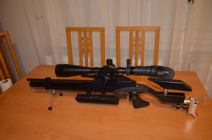

Este doladit par detailov a sezona moze zacat... ;)

Gratulujem Peto, pekna nova hracka. :)
Steyr je proste klasika. :super:
