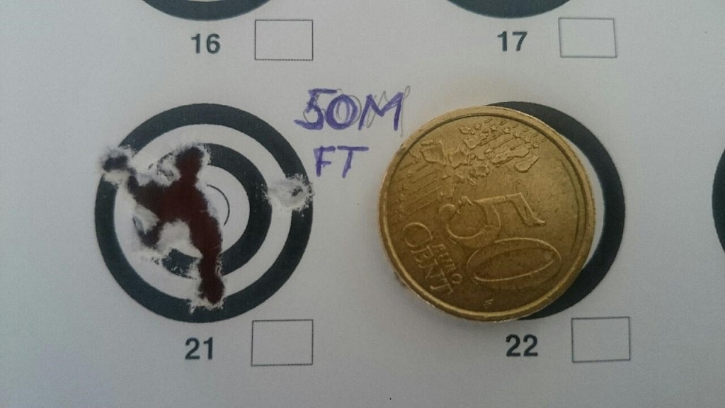

Tak som vyskúšal pohrať sa s uložením hlavne proti záveru a zdá sa žeby to mohla byť tá správna cesta. Napriek tomu budem riešiť aj novú hlaveň.
PoslaťNapísal: 04 Aug 2015, 18:28
Takže takto to ide na 50m z FT sedu 10 rán. Ešte musím poriešiť seba :mdr3:

Aha........, Pali sa tusim vybral tou spravnou cestou.
Zacal s treningom...... :mrgreen:
čo chceš na sebe riešiť, keby som tak nastrieľal zo sedu na 50m, tak od radosti mesiac nenadávam

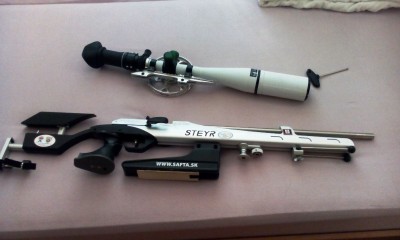

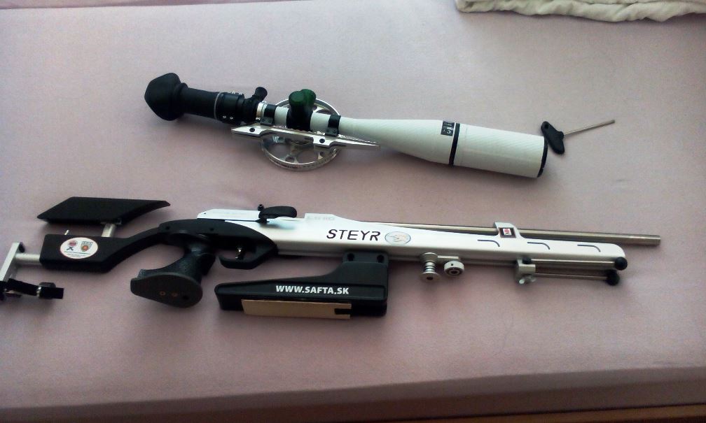

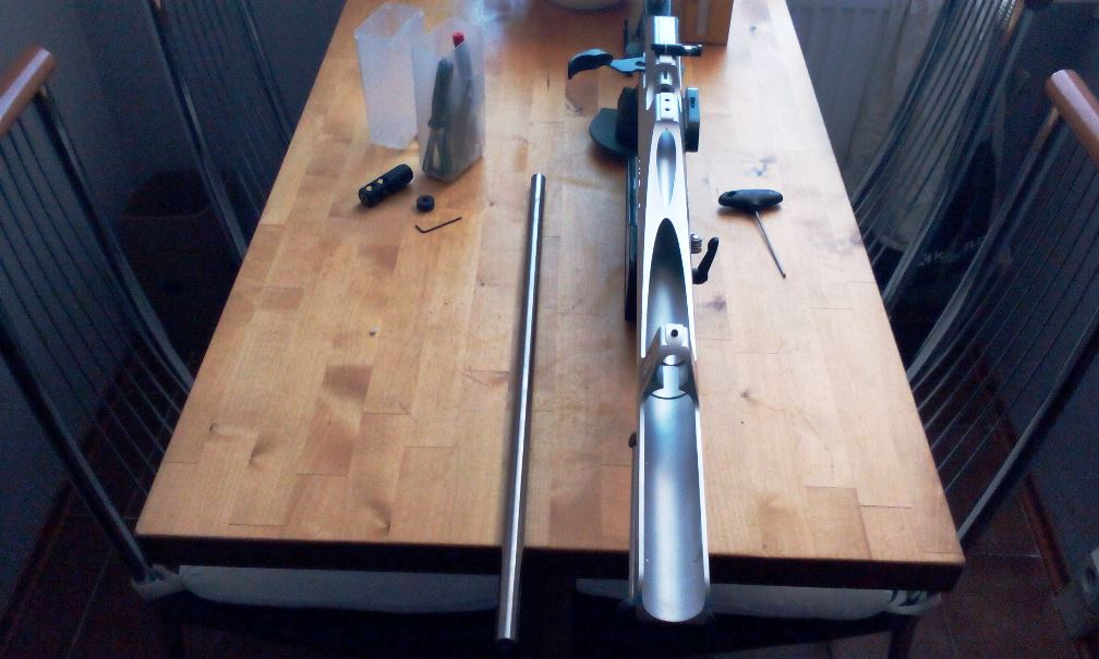

Niekto ladi posledne detaily a niekto to vcera komplet rozobral. :pleur4:

A nasa posledna nadej (teda aj jedina) je rozobrata :-( nedal ti spat regulator? Co mu je?

Regulator by som az tak neriesil. Pozrel som ho a podla mna je v poriadku. S inou sarzou diaboliek bola konzistencia o dost lepsia. Skor ma trapila zmena nastrelu o cca 2 cm dolu a 1 cm do prava, potom zasa na stred. Toto by nesposobila namerana zmena rychlosti. Od vymeny montaze, co je dva roky, som neklikol ani stranovo, ani vyskovo (pre rypakov na zimu pridavam rychlost). Zda sa, ze som prisiel na chybu. Asi to pojdem zajtra overit. Ak to bude OK, som genius.
