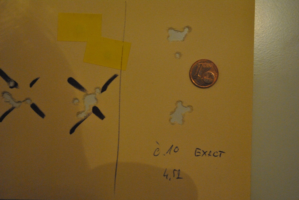

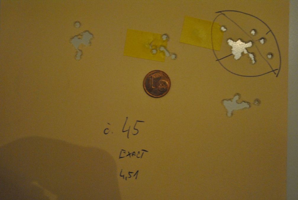

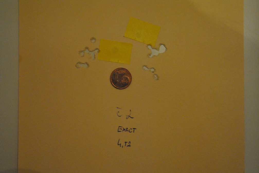

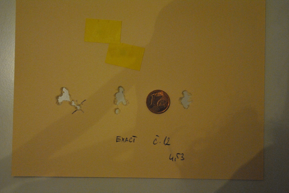

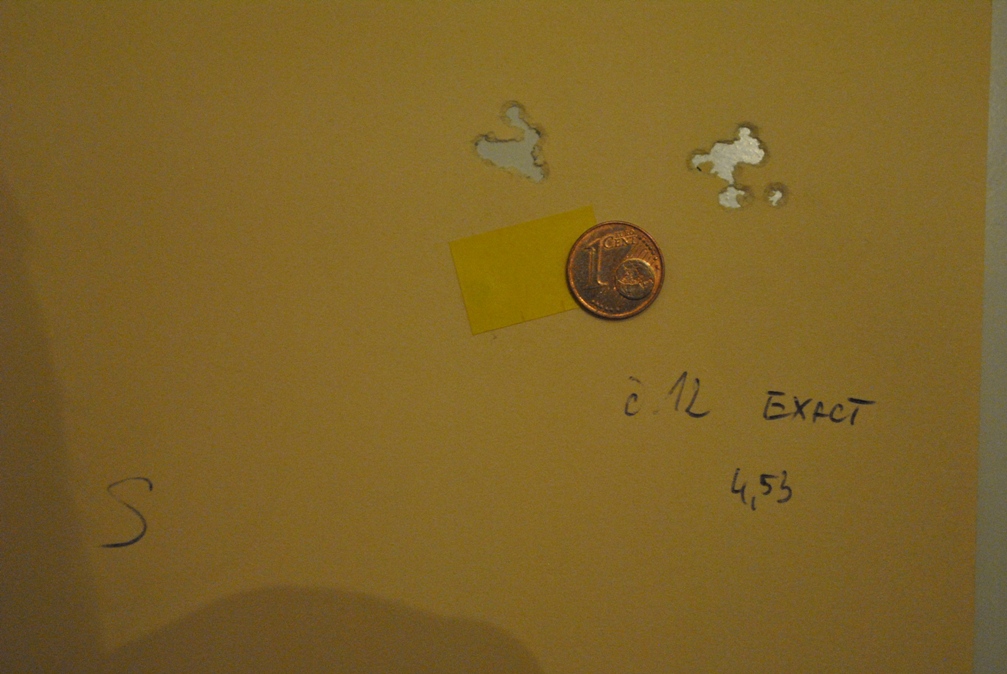

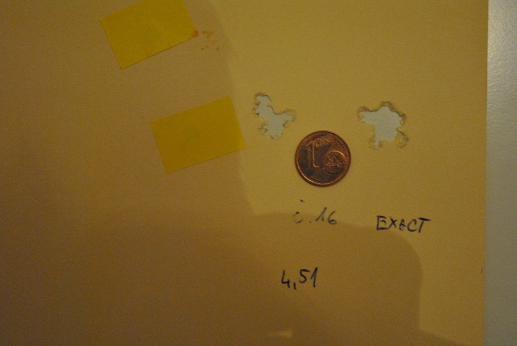

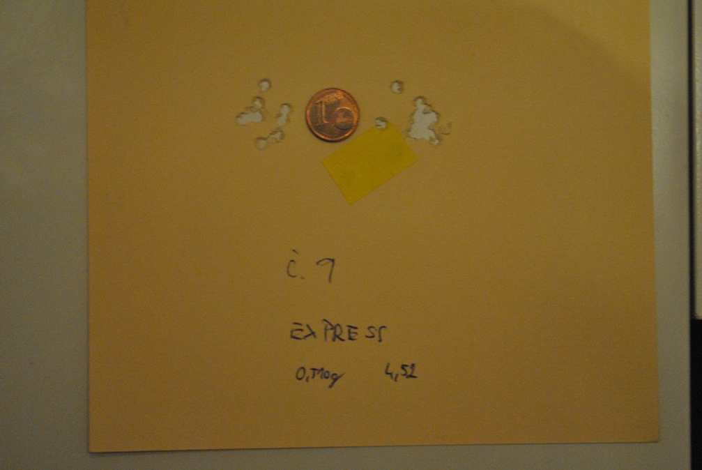

Neviem, ci by moj prispevok nebol vhodnejsi do vlakna o strelive, ale skusim to dat sem, lebo sa strielalo zo Steyra. Vyber streliva prebehol v piatok v tunely vyrobcu streliva JSB. Navsteva v JSB mi dala vela. Okrem vyberu streliva sme sa rozpravali o potrebe cistenia hlavni u Steyra. Co sposobuje zhorseny sustrel mi bolo predvedene potom na mojom, ktoreho hlaven som poriadne necistil nejaky ten rok, okrem vystrelenia par kusov filcovych valcekov.
Ale postupne.
JSB sme navstivili vdaka aktivite nasho prezidenta, ktora vznikla na zaklade Simoninho vysledku na MS v Litve. Pocas testu p. Prazan prisiel na to, co riesim dlhsi cas a co ma trapilo aj v Litve. To su nevysvetlitelne ulety. Nas kratky Steyr (Emilko) je velmi citlivy na vkladanie diabolky do hlavne. Nevieme, ci vstup upravil povodny majitel, alebo je to tak original, ale diabolku je treba vkladat zlahka, rovno s osou vyvrtu. Potom to striela uplne dokonale.
Skusali sme rozne strelivo, ktore sa momentalne vyraba v cal. 4,51; 4,52; 4,53; Exact aj Expres. Expres Emilkovi nesedel, co mi nevadilo, nemusim robit novy tahak. Pri 4 druhoch streliva bol dosiahnuty sustrel CTC okolo 10 mm, co je velmi dobry vysledok. Na zaver bol problem vybrat strelivo. Ako hovoril p. Prazan, casto byva pri zbraniach ktore ludia k nim nosia opacny problem, vybrat zo zlych sustrelov ten najmenej zly. Ktore strelivo sme vybrali si necham pre seba. Vzdy su strielane dva sustrely, prvy horsi je po zmene streliva a druhy ked uz je hlaven zabehnuta s danym strelivom. Pre porovnanie som pridal mincu jeden cent. Strielalo sa na vzdialenost okolo 46 m.
