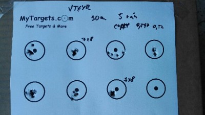

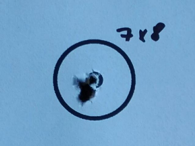

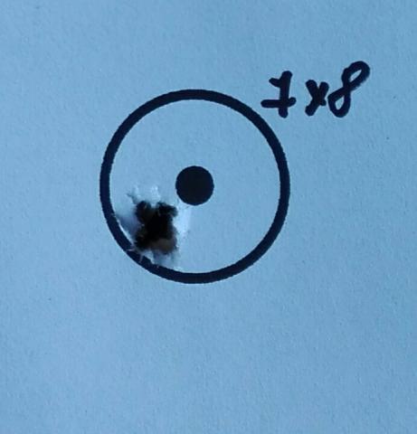

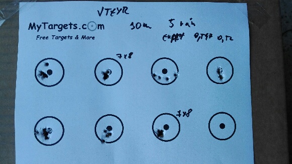

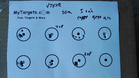

Dnes sa mi podarili dva pekne sustrely.
Ked sa to oreze vyzera to pekne :)
Doplnam :)

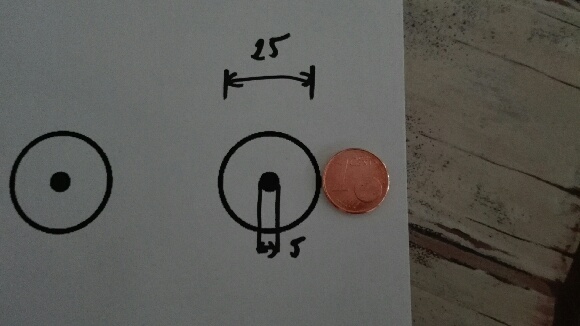

Strielane v sede s oporou na 30m vonku skoro bezvetrie, zväcsenie 10×, okolo 10°, priemer kruhu musim zmerat terce mam v garazi.

to Peter4444: pekné sústrely, s puškou môžeš byť spokojný, priemer kruhov odhadujem na 40 mm

Zatial sa len zoznamujem, mam vystrelenych asi 300 ran.

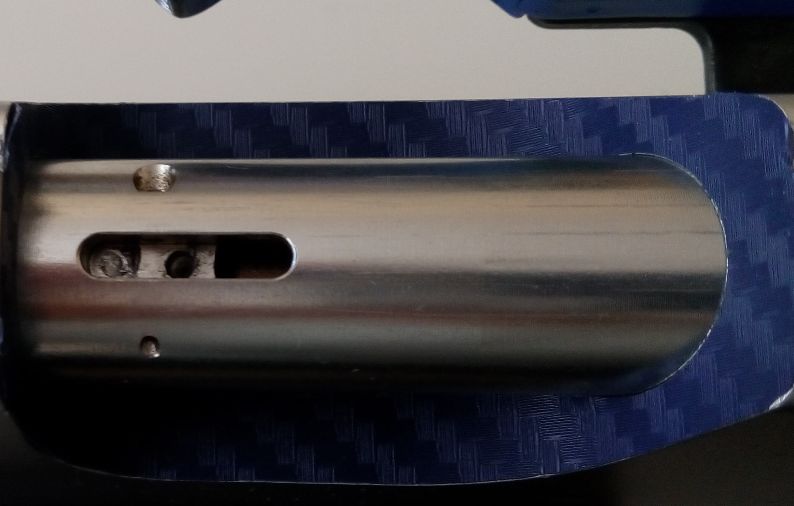

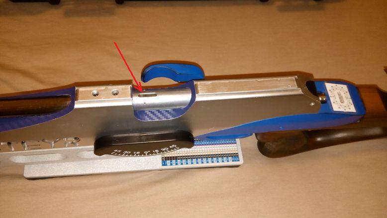

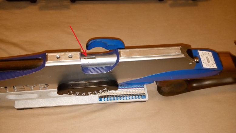

Asi ste zachytili ze som riesil na CZ fore nadmerny unik vzduchu zo zaveru, z miesta kde dochadza k zachyteniu stabilizatora. Vsimol som si to nahodou, netesnost v priestore transferportu kontrolujem obcas jednou vrstvou jemneho toaletaku, ale toto ma nenapadlo skontrolovat. Viem, ze Zdeno riesil prasknutu, vyliezajucu pruzinu a stratenu gulicku, ale o nikom dalsom neviem a v Cechach nez vsetci prekonvertovali na Walthera bola tato bozska puska dost rozsirena. To bolo vysvetlenie preco tam a nie tu.

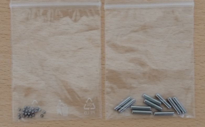

Tak po demontazi som zistil, ze mi v Emilkovi chyba gulicka priemeru 2 mm. Boli dve moznosti, objednat original za cenu 2 € + postovne, alebo zvolit alternativu. Do predajne s bicyklami netreba chodit, maju tam najmensie gulicky priemeru 3,1 mm. Tak som navstivil predajnu s loziskami. Kupil som 20 ks guliciek (jednu som sa hanbil) a ked uz som tam bol kupil som si aj 10 ks ihliciek 3x14 pre pripad, ze by mi praskol cap co drzi pistolovu rukovat na FT pazbe ako v minulosti Igimu. Cena vsetkeho bola 1,92 €. Davam aj foto ako to vyzera po demontazi zapadky. Na lavo od dier pre cap je pruzina, na pravo je miesto do ktoreho zapadne gulicka.
Dnes isla rodina na vylet do Rakuska, tak som doladil rychlost a zmeral konzistenciu. Mal som v krabicke 79 diaboliek a tie som vystrelil. Nepisal som si cely priebeh, vzdy som si znacil hornu a spodnu najvyssiu hodnotu. Pri tych 79 ranach bol rozdiel v rychlosti 2,1 m/sek. Tak zda sa, ze dalsia Emilkova choroba je vyliecena.
Pri tomto laborovani som prisiel na jednu vec. Dvoje rozne Exacty, jedny z roku 2013 a jedny z roku 2015 sa chovali velmi rozdielne. Uz pri nabijani som si vsimol, ze 4,52 z roku 2013 idu o dost tazsie do hlavne a asi necely milimeter ich treba do hlavne doslova natlacit. Oproti tomu 4,53 z roku 2015 isli do hlavne lahko (tesne pred koncom bol citit uplne slaby odpor). Ale co bolo najzaujimavejsie rozdiel v rychlosti bol cca 3 m/sek v neprospech tych tesnejsich. Meral som to opakovane. Pisem to iba pre to, ze kto veri puske a ma nastavenu rychlost na doraz a organizator trva na merani s jeho strelivom, moze vzniknut neprijemny problem.

No konecne si ho doliecil. Inak ta pruzinka s tou gulickou tam nebola jak si to kupil ,alebo to cas od casu tu gulicku niekde vystreli?
PoslaťNapísal: 17 Nov 2015, 13:59
to fero: dík za hodnotný príspevok :super:
PoslaťNapísal: 17 Nov 2015, 14:07
to Petrof: myslim, ze gulicka tam nebola, neviem si predstavit ako by mohla vypadnut. Mozno bola vybrata zamerne, lebo stabilizator bol odstaveny. Mohlo ma to napadnut cele skontrolovat ked som rozbiehal stabilizator.
PoslaťNapísal: 17 Nov 2015, 18:39
to fero: mi to nedalo pokoj, skúsil som dať pár rán, papierikom zavialo, u Teba je to ako po oprave? uniká Ti ešte vzduch zhora? ak nie, tak by som Ťa poprosil do Chvojnice tie guličky priniesť
PoslaťNapísal: 17 Nov 2015, 18:50
Bud kludny, urcite to mas v poriadku. Vzduch z toho otvotu ide, ked som to porovnal na oboch mojich chlapcoch, tak z kratkeho to islo o dost viac. Ale gulicku ti kludne mozem venovat.
Radsej to nerozoberaj, lebo zistis ze gulicku mas, ale stratis pruzinu. :mrgreen:
