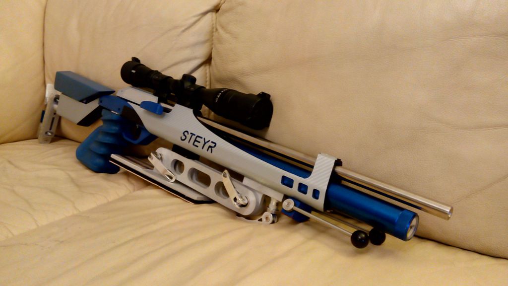

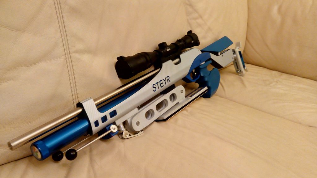

Petrof nam v prislusnom vlakne ukazal svoju pracu, ukazem aj ja, comu som sa v poslednej dobe venoval. Zatial je pripraveny na HFT, ale to sa este moze zmenit.

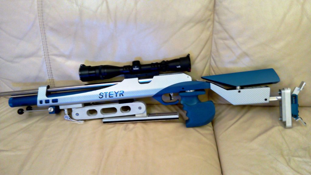

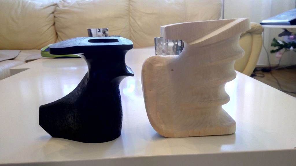

Feri daj nijaky detail tej rukovete co si robil. To si ju ako opracovaval. Rucne pilnikom a dlatkom? Lebo to vyzera na pomerne zlozite krivky. Pekna praca . Aj telo je olepene karbonovou striebornou foliou? Nie je to ostro vidiet.
PoslaťNapísal: 07 Jan 2016, 21:35
Ano je to cele vo folii. Drevo som pouzil to co mi zostalo z kuchynskej pracovnej dosky, z vyrezaneho otvoru na vanu dosku. Pri vyrobe som pouzil priamociaru pilu, pilku na kov, vrtacku, hornu frezu, mikrobrusku, rasple a brusny papier. Ako povrchovku som pouzil modre moridlo, olej a vosk. Mozno to cele urobim aste raz a lepsie, ale ako sa poznam, tuto zimu to asi nebude.
Toto je teraz najdetajlnejsie foto co mam. Na druhom obrazku je to nahrubo opracovane, pred brusenim.

Krásna puška. Tá pažbička nemá chybu! Musí sa úžasne držať. Takisto ako u Petrofa obdivujem tvoj fortieľ, ticho závidím, ale prajem...
To je prerobený Emilko? Alebo si kúpil novú flintu?
Každý nejako zbrojí ma movú sezónu a ja do čerta nič nerobím.... :crazy:
PoslaťNapísal: 07 Jan 2016, 22:19
Je to Emilko.
PoslaťNapísal: 07 Jan 2016, 22:23
Emilko má určite radosť:)
PoslaťNapísal: 08 Jan 2016, 08:17
Pekne si sa pohral, anatomicka pazba ma vyhodu aj nevyhodu v tom, ze presne sedi iba v ruke majitela. Robil si si pred vyrobou aj daky model z modelarskej hmoty, plasteliny alebo si to hned struhal?
PoslaťNapísal: 08 Jan 2016, 08:33
Povodne som zacal robit 2 ks, keby nahodou. Ale velmi rychlo som presiel iba k jednemu. Bolo to hned na hotovo, bez nejakeho modelu.
PoslaťNapísal: 08 Jan 2016, 12:11
Feri, tak to máš v zálohe ďalšie možné zamestnanie, ktorým by si si mohol privyrobiť. :) Ak to spustíš, tak sa hlásim medzi prvých Tvojich zákaznikov. :D
