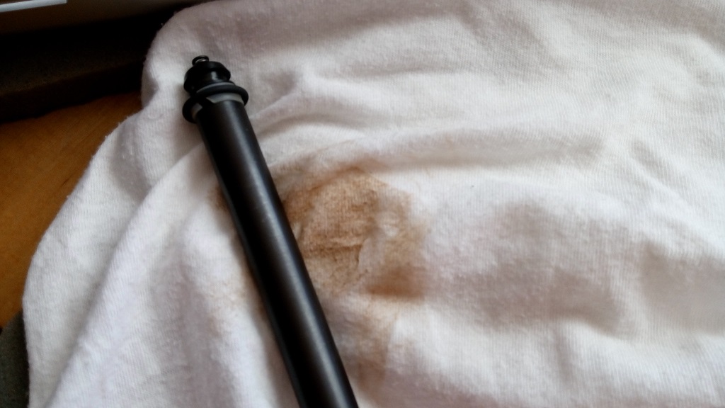

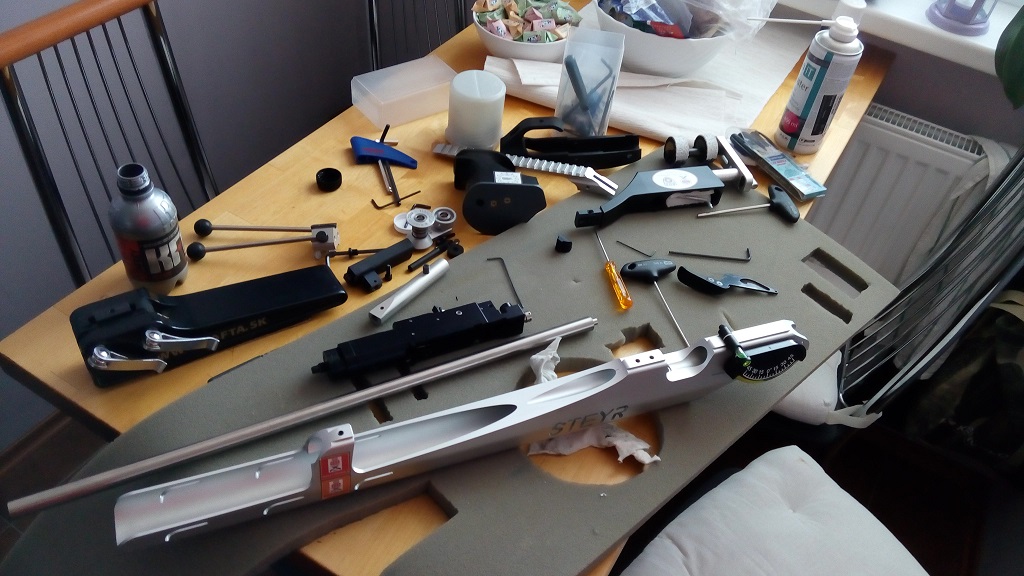

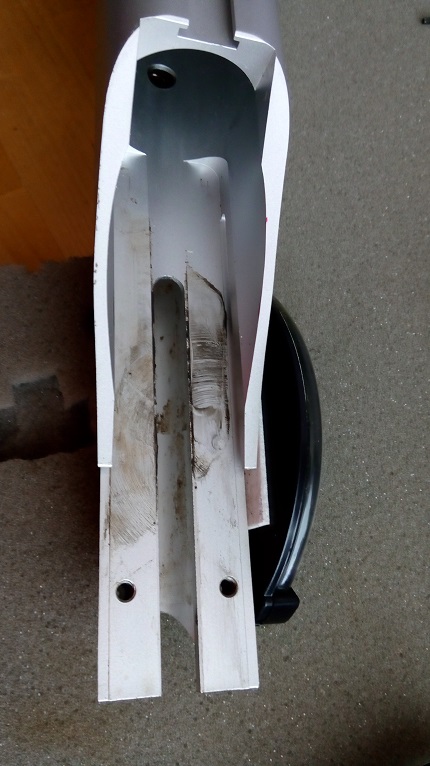

Dnes som sa dlho odhodlaval pozriet na maroda. Nechcelo sa mi ho rozoberat, tak som sa ho snazil precistit stlacenym vzduchom. Ked som videl kolko bordelu z toho stale ide, tak som zacal s rozborkou. Neslo to dobre nafotil, ale bolo tam dost piesku. Rovnako bol piesok aj v stabilizatore. Dostal sa tam velmi lahko, otvorom v ktorom je zapadka. Aj ked sa to zda divne, ale piesok mi pocas sutaze skripal aj medzi zubami, bol zakerny a bol vsade.
Po vycisteni, je Steyr lepsi ako novy.
