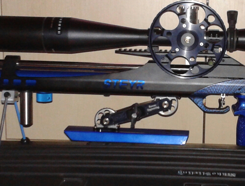

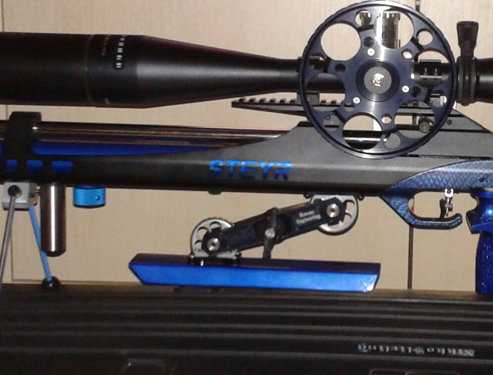

Tak "nožička" od Rowana dorazila, nahodil som na ňu nové polienko čo som vystrúhal, nalakoval a dokonca som ho priskrutkoval nerez torxami do dreva čo som ťažko zohnal. Nie že by ten palmrest od Sása bol zlý ale nech tam je na tom Steyery všetko od jednej "tuningovej" firmy veď tá puška si to určite zaslúži. Tak keď už teraz sa nepredá tak si ju budem musieť nechať a strašiť s ňou Pedra :hehe:
20160916_234000-1.jpg [ 486.51 KiB | Zobrazené 4151 krát ]
PoslaťNapísal: 17 Sep 2016, 09:12
Jedno OT.... k tomu palmrestu samotnemu, niekto mi povedal že tam je niečo aj z "umelej hmoty", jediné čo je z tohoto materiálu je páčka aretácie, inak pozrel som sa aj do mechanizmu a material dural(telo) a mechanizmus nerez + bronzové ložiská takže max dokonalosť a jediné čo by som vytkol je že uvolnenie aretácie je v smere zatahovania (bežného pravotočivého zavitu) a zaistenie je vlastne ako keby ste chceli odtiahnuť, no proste typický Angláni, na druhej strane som mal obavy že keď uchytím palmrest do lišty a dotiahnem tie dva červíky a začnem to posúvať hore-dole po lište, niekoľko krát odtiahnem zatiahnem a budem hladať ideálnu polohu tak tam bude plno nepekných oderov no ale tieto červíky su osadené malinkými teflonovými dorazmi takže nič z estetického hladiska neutrpelo. Keby táto firma vyrábala pécepéčka tak bola by čo do spracovania a použitia materiálov bezkonkurenčne jedna z top výrobcov.
