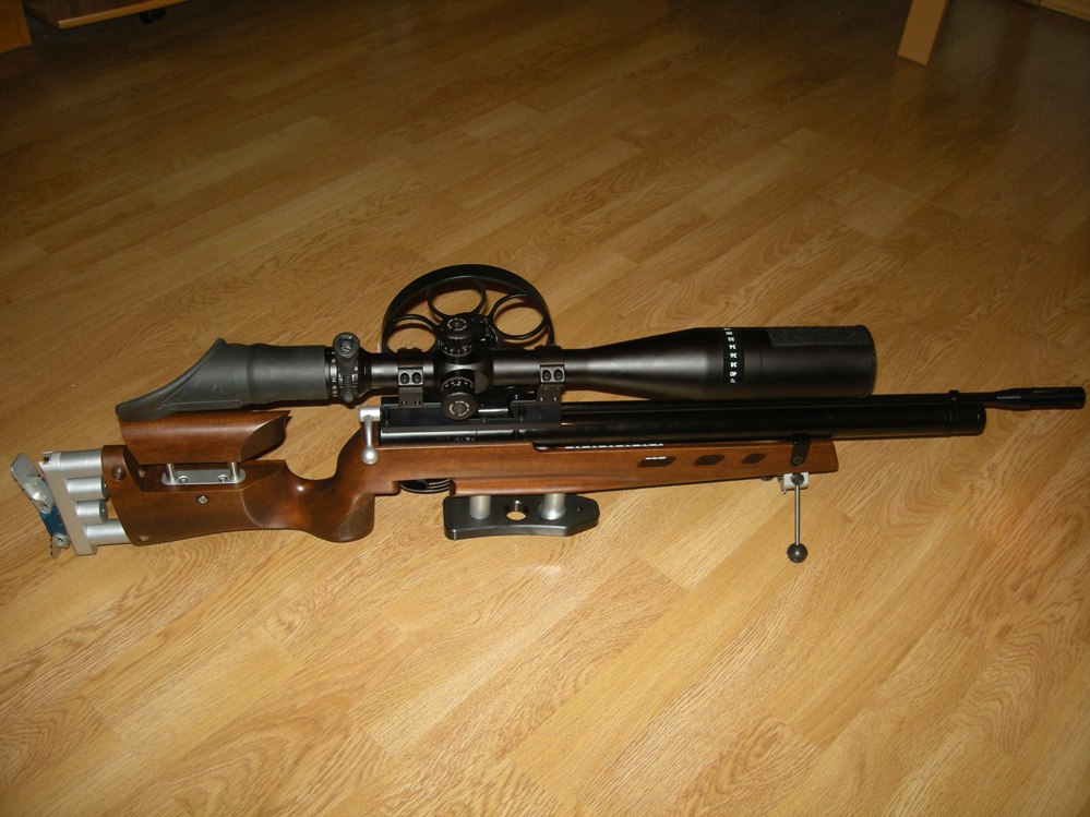

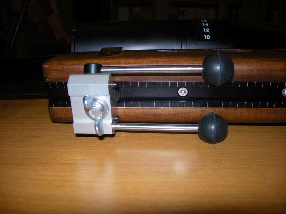

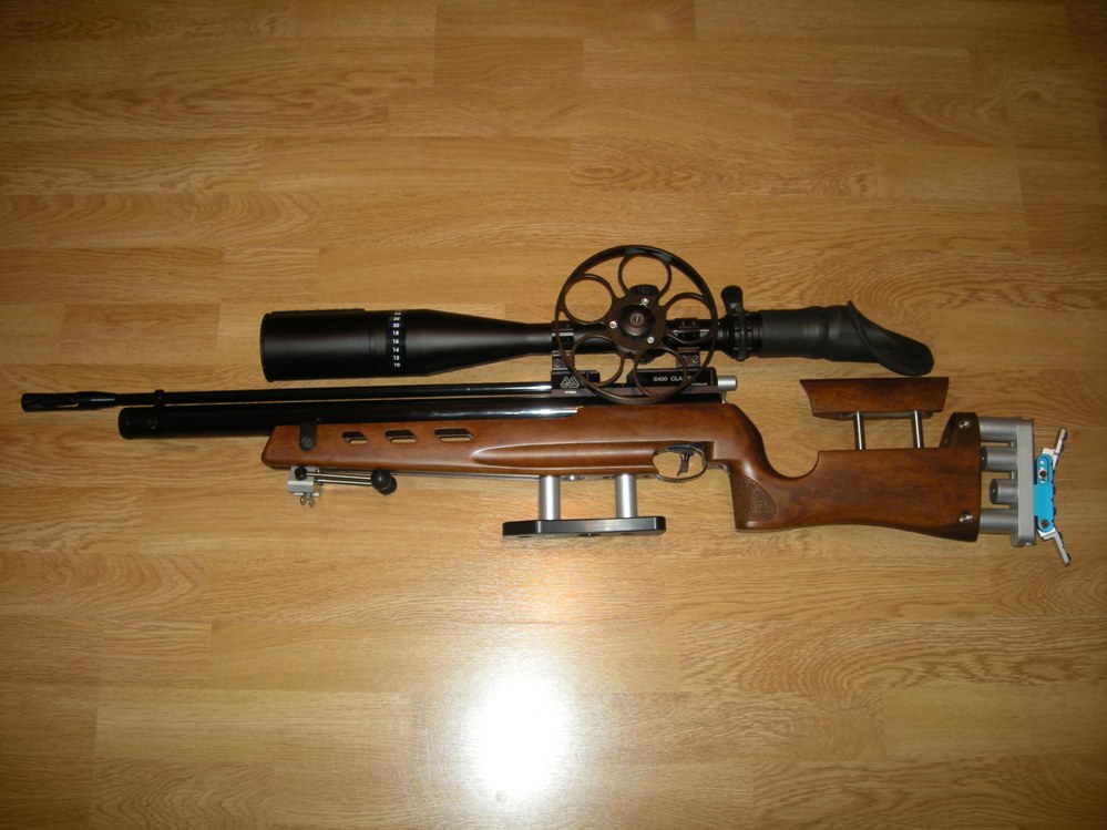

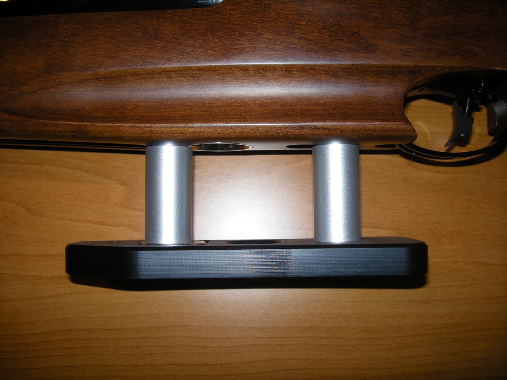

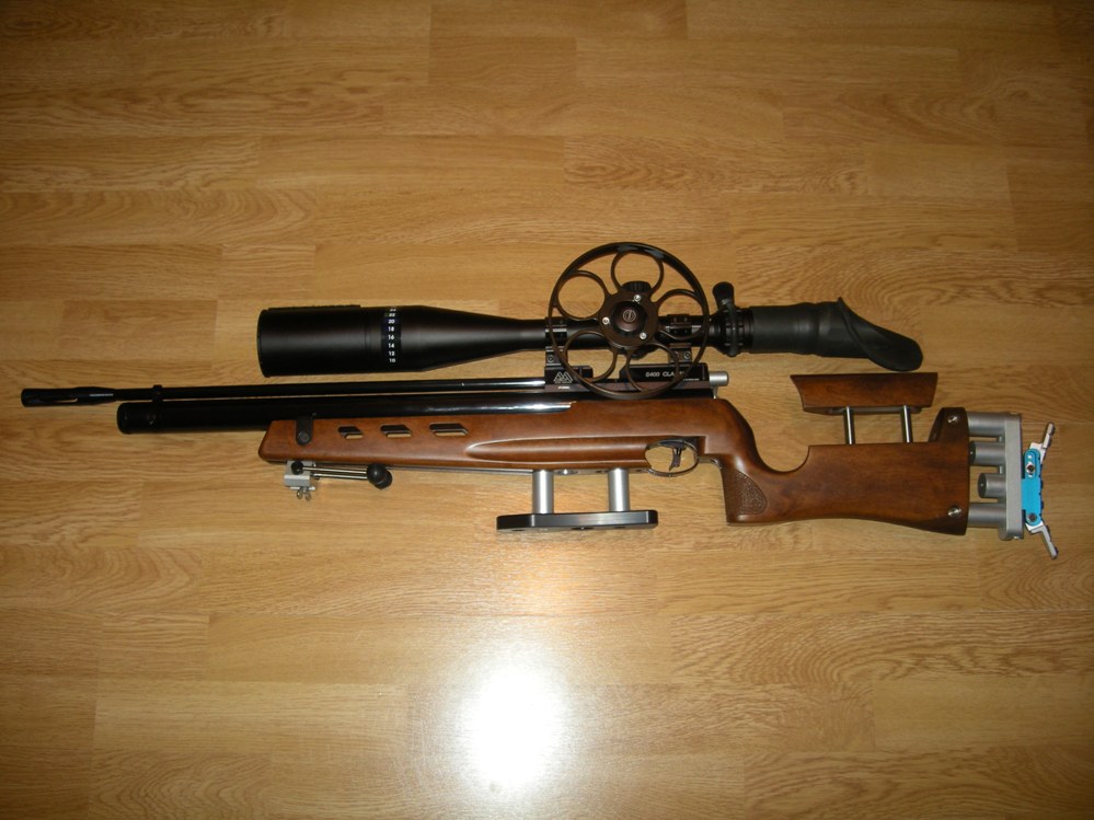

Takže predstavujem Vám moju AA S400 CLASSIC. Technické údaje sú každému jasné (sú popísané vyššie). Na puške sú vykonané tieto úpravy:
- Puška je osadená do pažby z MPR FT kúpená tu http://www.schulzdiabolo.cz/cz/zbrane/mpr-ft/ Mnohí túto pažbu zatracujú, lebo vraj praská, ale ja s ňou rýľovať nebudem... Také zistenie...všetky pažby vetroviek od AA navzájom pasujú, čiže sa môže napríklad železo z AA 400 vložiť do pažby napr. z EVA.

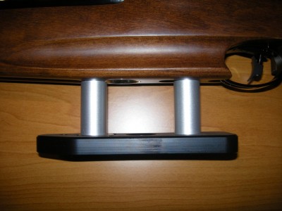

- Ďalej je na puške základ palmrestu od Rowana http://rowanengineering.com/products1.htm#s400hamster (najnešťastnejšie na týchto palmrestoch je, že sú plastové) osadený na 4,5cm dlhých a 2 cm hrubých oceľových valčekoch s 5mm dierou, pripevnené k puške skrutkami M5 dlhé 60mm. V podpažbe pušky sú originál dve diery s vnútorným závitom M 5 (tento palmrest je len dočasné riešenie, už je vo výrobe drevený)

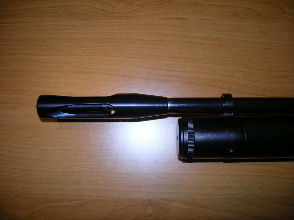

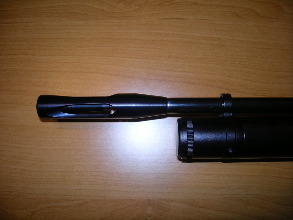

- Na hlavni je osadený všetkým už známi kompenzátor od Rowana http://rowanengineering.com/products1.htm#s400hamster (nebudem sa o ňom rozpisovať, písalo sa už o ňom dosť)

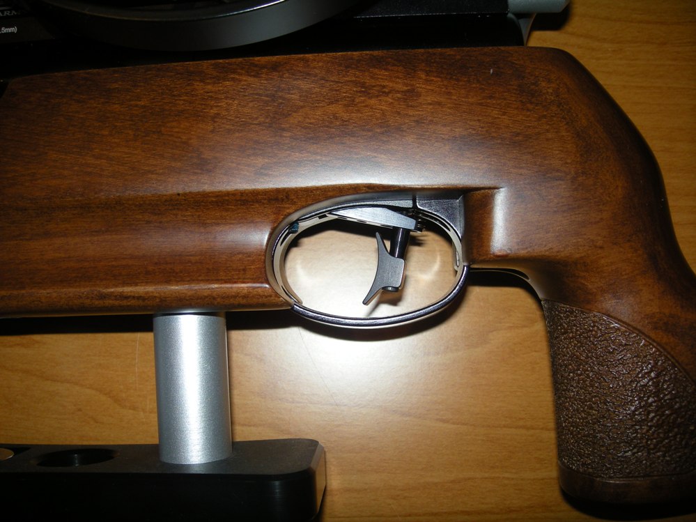

- A keďže mám rád výrobky tohto výrobcu som osadil na pušku aj športovú spúšť http://rowanengineering.com/products1.htm#s400hamster Zatiaľ ju hodnotím kladne, je omnoho jemnejšia a presne mi sedí na prst (uvidím časom ako sa osvedčí)

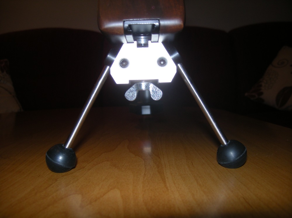

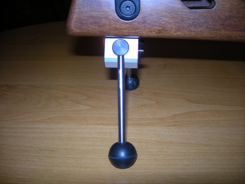

- Na lište sú namontované sklápacie nožičky na odkladanie pušky od Vargu http://www.euroshooting.eu/index.php?Bi-pod&detail=2327 Pôvodne som chcel iné, ale som rád, že som sa nechal prehovoriť na tieto...

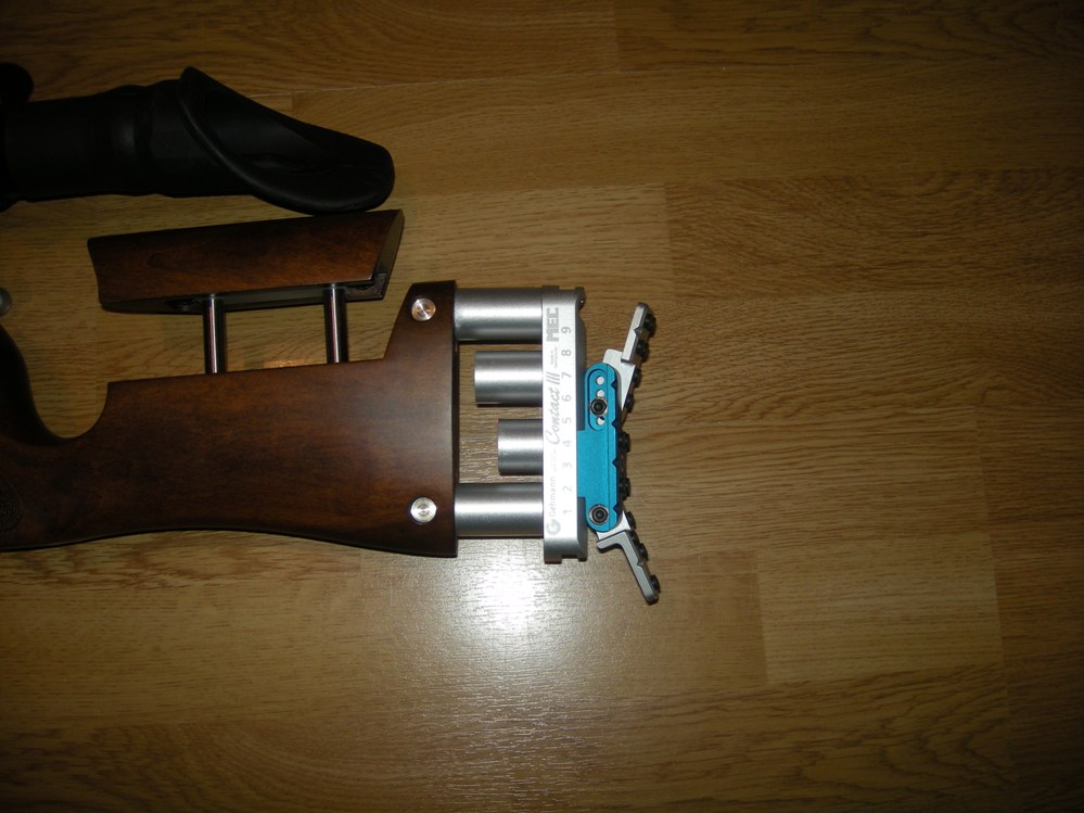

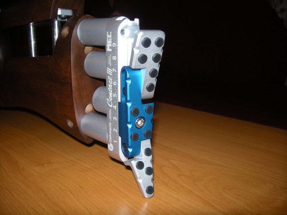

- Na pažbe som vymenil pôvodnú gumeno - plastovú bodku za hák MEC Contact lll od Vargu http://www.euroshooting.eu/index.php?Ge ... detail=971 Veľmi dobre mi sedí, má protišmykové bodky po celej dĺžke a veľká výhoda je, že spodná časť je ostrejšia a lepšie sadne na rameno
- Bodku som predĺžil pomocou oceľových valčekov o priemere 24 mm dlhých 40mm a pripevnil k pažbe skrutkami M5 - 6cm (v pažbe sú osadené originál valčeky /matice s vnútorným závitom M5)

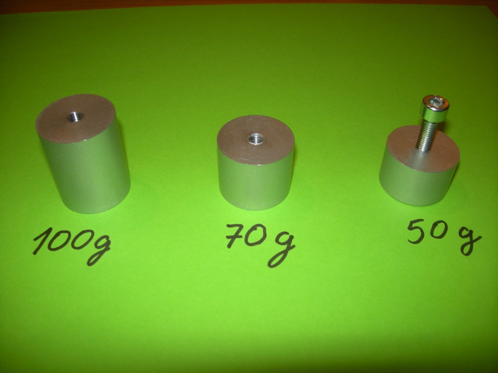

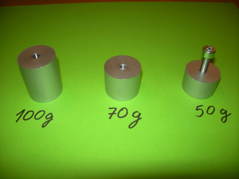

- Na bodku som namontoval závažia / valčeky rôznych gramáží. Všetky spolu majú 470g + 150g hák (s výrobou všetkých valčekov mi pomohol Lubos175, za čo mu patrí veľká vďaka)
- Ďalšie závažia 300g je v podpaží (ozbíjal som miestny pneuservis o samonalepovacie závažia)
- Ďalšia veľmi podstatná zmena na puške je osadenie regulátora tlaku od Altarosa http://www.altaros.cz .Zatiaľ nemám regulátor úplne otestovaný, ale v Sládkovičove som ju priebežne kontroloval pri rôznych tlakoch v kartuši a lietalo to nad 240m/s a +/- 2 m/s (nech to tak vydrží...) Len musím poznamenať, že regulátor montoval a nadstavoval sám Altaros...

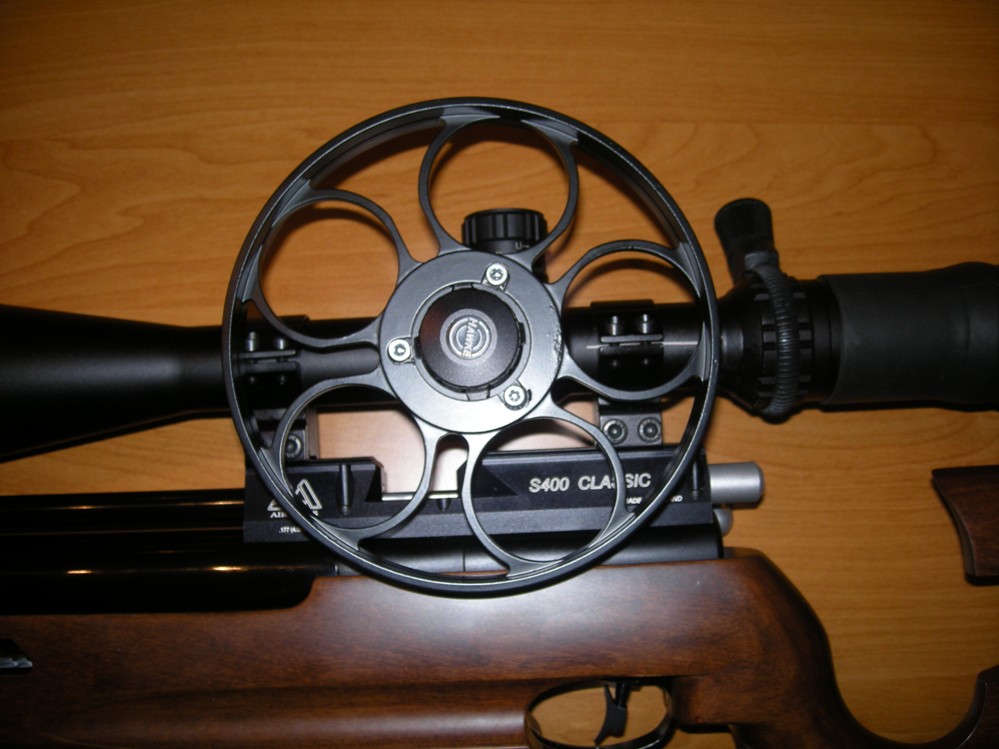

- Ako vidieť na puške je osadený puškohľad HAWKE Sidewinder 30 8-32x56 s 15 cm kolesom paralaxi by Robo (koleso pojde naspäť opieskovať, matná farba sa neosvedčila), s gumenou očnicou a nalepeným teplomerom
- Celá komplet zostava váži 5,4kg
... toto je moja puška pripravená na sezónu, už sa naučiť len strieľať...

Závažia.JPG [ 110.71 KiB | Zobrazené 6150 krát ]
PoslaťNapísal: 14 Mar 2012, 23:44
Peto, vypada perfektne, nech aj tak dobre striela ako vypada. :thumbup:
PoslaťNapísal: 14 Mar 2012, 23:59
Ďakujem... už len hlaveň a mám z toho Evo :D
PoslaťNapísal: 15 Mar 2012, 00:00
no jaká krásavica, mňam .... :super:
