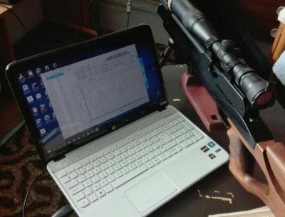

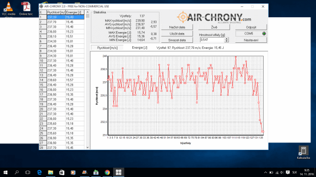

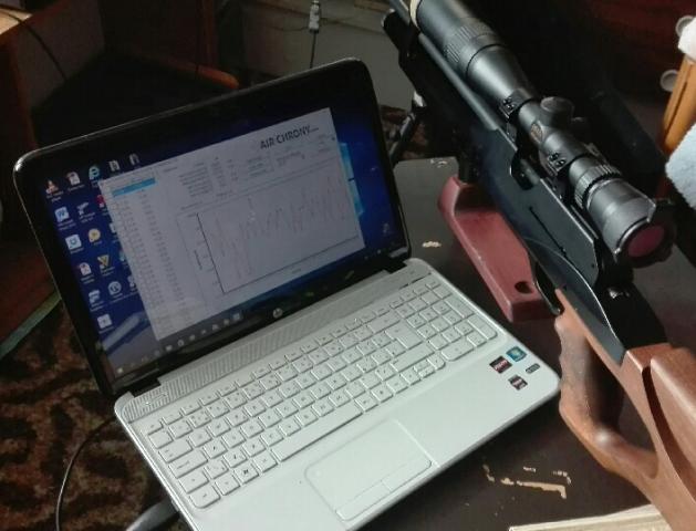

Tak dnes som zmeral konzistenciu Steyra.
Meral som pri bytovej teplote, kartus naplnena na 200b, pred samotnym meranim som dal asi 6 ran kym som spojazdnil chrono s pc.
Strielane nevazenymi exactami 4,52 v pomerne rychlom slede.
Ja som dost prekvapeny kolko ran to dalo v pre mna prijatelnom rozsahu :) prikladam par fotiek

PoslaťNapísal: 14 Nov 2016, 12:38
Dík za hodnotný príspevok, už sa tu dlho takto nelaborovalo. Tiež to túto zimu plánujem premerať.
Skúsil by som to aj s preváženým strelivom, nech sa zníži chyba spôsobená rôznou hmotnosťou streliva.
Ideálne by bolo ešte dať pušku minimálne do stojana, prípadne upnúť, nech je trajektória strely cez chrono stále tá istá.
PoslaťNapísal: 14 Nov 2016, 13:21
Príspevky: 104
Meral som to cez mk1 tak trajektoria by mala byt rovnaka.
