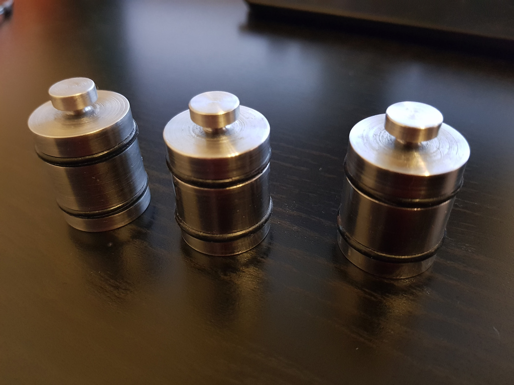

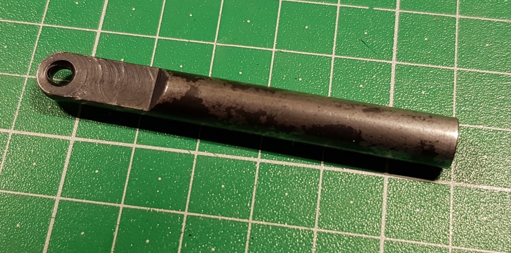

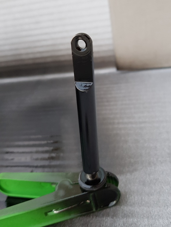

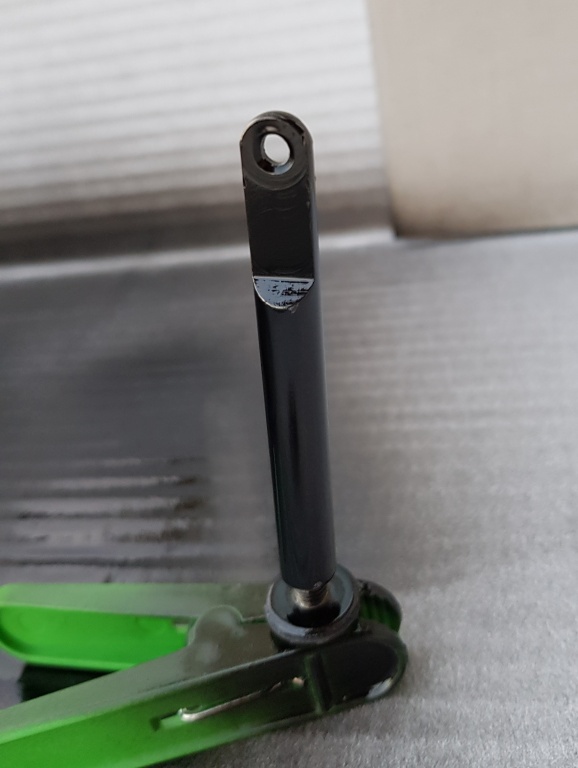

Este davam tip na zavazie do pazby - schvalne su tam na to tri okruhle diery:
20170531_000849 (1).jpg [ 208.45 KiB | Zobrazené 8308 krát ]
Vytahovatko v tvare metrologickeho zavazia, tam mam len cisto z nudy...
PoslaťNapísal: 31 Máj 2017, 06:48
a kde sa dá kúpiť?
PoslaťNapísal: 31 Máj 2017, 07:11
Zavážia na svojom domácom sustruhu a pazbicka na svojej domácej 3D tlačiarni.
PoslaťNapísal: 31 Máj 2017, 09:46
Pedro35, daj rozmery a vyvrtím Ti.
PoslaťNapísal: 31 Máj 2017, 11:11
dík Jojo ak by sa nepodarilo nasledovné riešenie tak sa ozvem.
Napadlo mi závažie riešiť ako súdok (valček) vytlačený na 3D tlačiarni dosypaný použitým strelivom. Merná hmotnosť olova je o cca 50% vyššia ako ocele. Odhadom bude materiál súdka tvoriť len max 20% objemu., takže pri rovnakých rozmeroch by som mal mať plastovo-olovený valček ťažší ako oceľový. Presnú hmotnosť bude možné upraviť dosypaním podľa potreby.

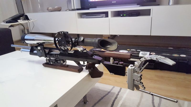

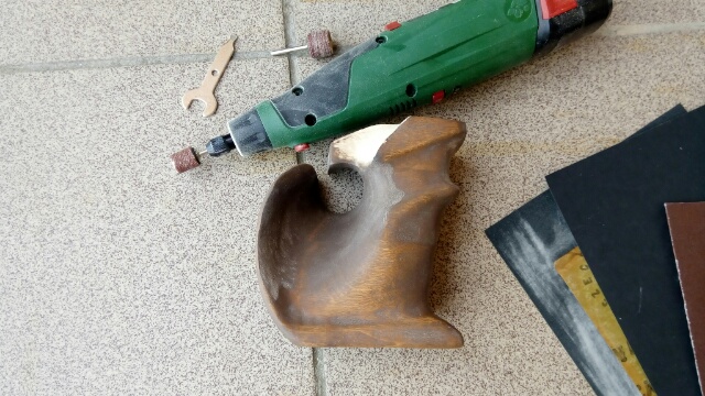

Nie som na 100% spokojný s pazbickou. Už som ju upravoval, ale stále nie je presne podľa mojich predstáv. Sedí perfektne v jednej polohe, ale nie je dosť univerzálna kvôli zmenám polôh. Dnes som zasa rezal a brusil, asi zajtra na tréning beriem aj brusku.
14994433864441.jpg [ 120.04 KiB | Zobrazené 8225 krát ]
14994433609710.jpg [ 51.13 KiB | Zobrazené 8225 krát ]
PoslaťNapísal: 07 Júl 2017, 18:10
Toto dolaďovanie dôverne poznám. Posledný mesiac čo mi prišla opravená pažba tak snáď stotisíckrát som zmenil pozíciu lícnice a záver je ten, že som zistil, že univerzálna poloha neexistuje. Pokiaľ si nájdem perfektnú polohu lícnice pre sed, tak mi nevyhovuje v stoji a potom naopak, takže nakoniec akýsi kompromis. Niečo podobné som riešil s botkou a nastavením horného a dolného háku. Už som sa zariekol, že do toho do Nemecka nešahám.... :lol: Ale neviem, či to dodržím. :crazy:
Ticho závidim salamistom ako je Adam, ktorý nechápavo na mňa čumí, čo stále rieším. Nejaké ladenie má totálne na háku....

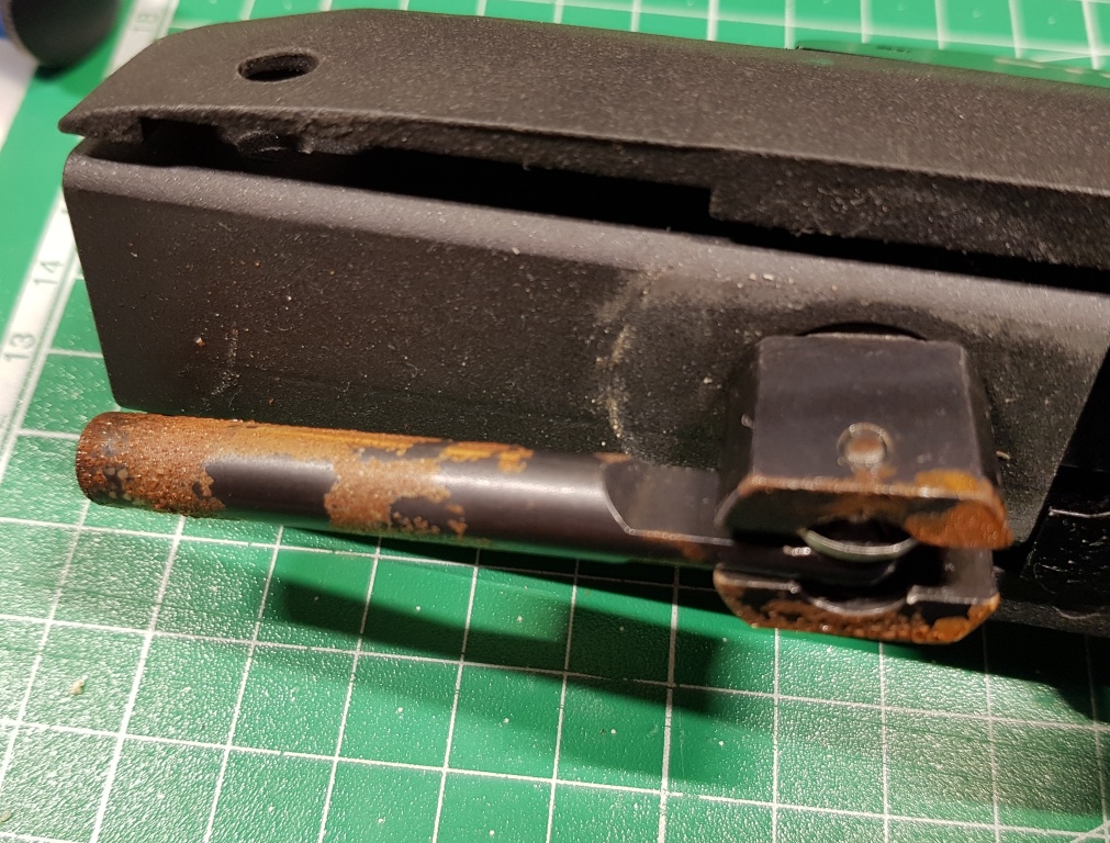

Strelcom z dazdivych ME doporucujem nenechavat rozborku zbrane az vikend:

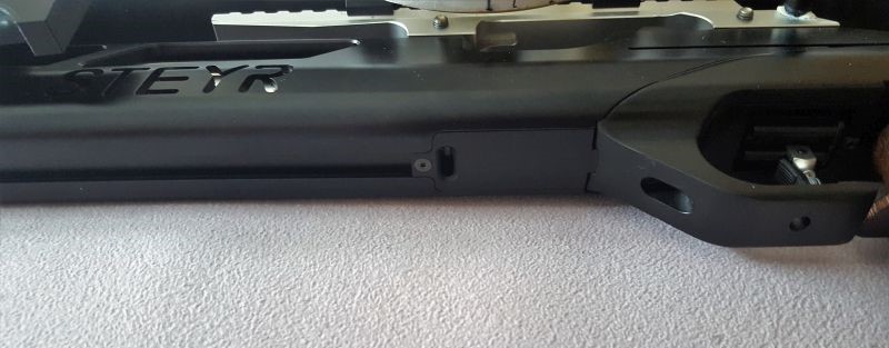

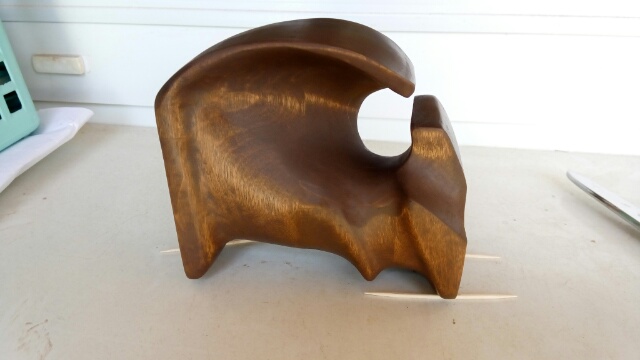

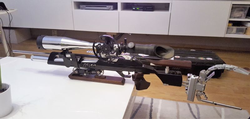

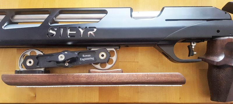

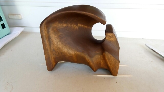

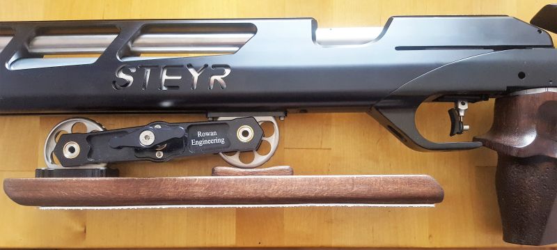

Pripravoval som zostavu Steyr Challenge FT + Sightron SIII na nadchadzajucu sezonu. Musel som riesit problem s UIT listou ktora u tohto modelu nejde az k luciku spuste, ale je ukoncena z dovodu krytu na elektroniku asi o 6 cmm pred lucikom. Ked sa do listy dal palmrest od Rowana s klasickou velkostou drevenej casti palmrestu majitelke poloha palmrestu nesedela, bol daleko. Do buducnosti to budem riesit adaptérom do listy, ktory vlastne listu posunie. Najrychlejsie riesenie bolo urobit drevenu cast primeranej dlzky. Uz len ociachovat koleso paralaxy, nastrelit, urobit tahak a moze zacat liga.

ahoj Fero adaptér do lišty poprosím aj ja 1ks :-)
