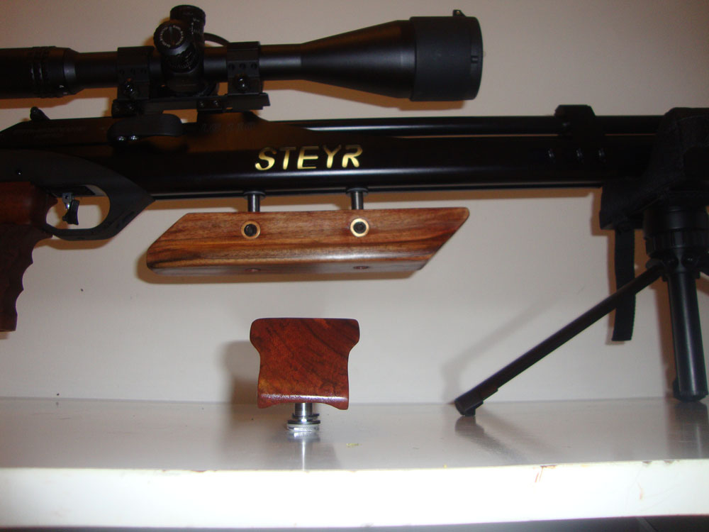

To Alkaj ano vodovaha je presne ta ako na tvojom foto. Dakujem za pochvalu dam neskor nove foto palmrestu.
PoslaťNapísal: 31 Dec 2010, 10:16
Ta vodovaha je inak super.
Sam mam taku a sadne to tam ako :fesse: na "serbel" (nocnik). ::d

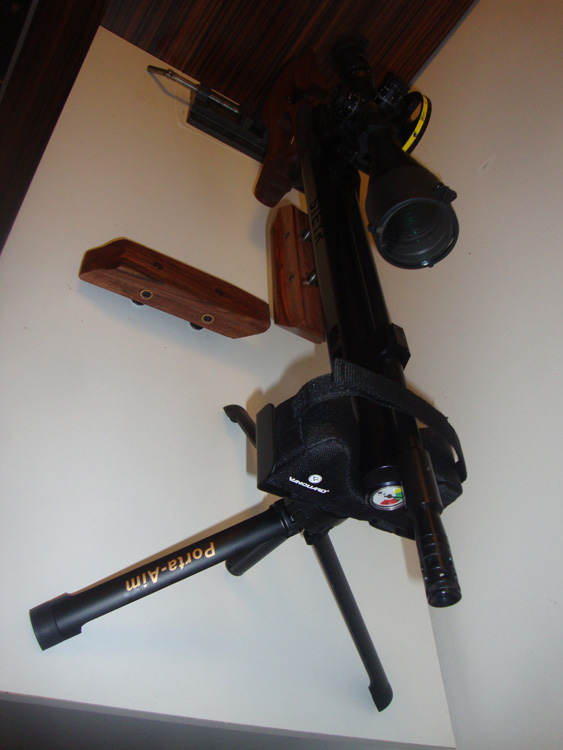

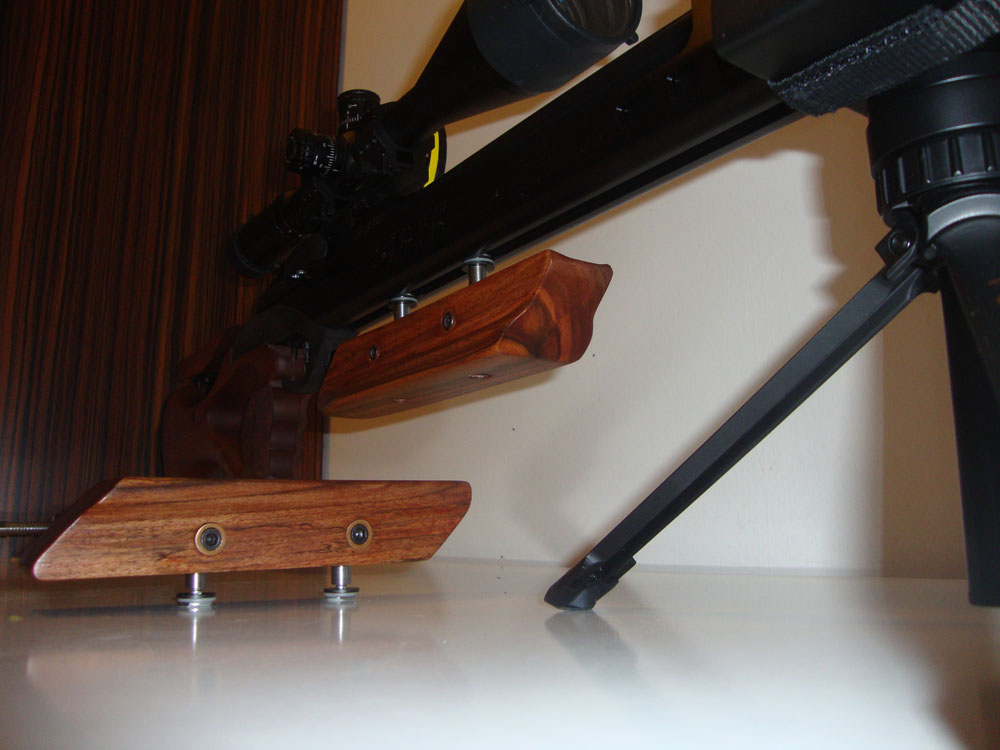

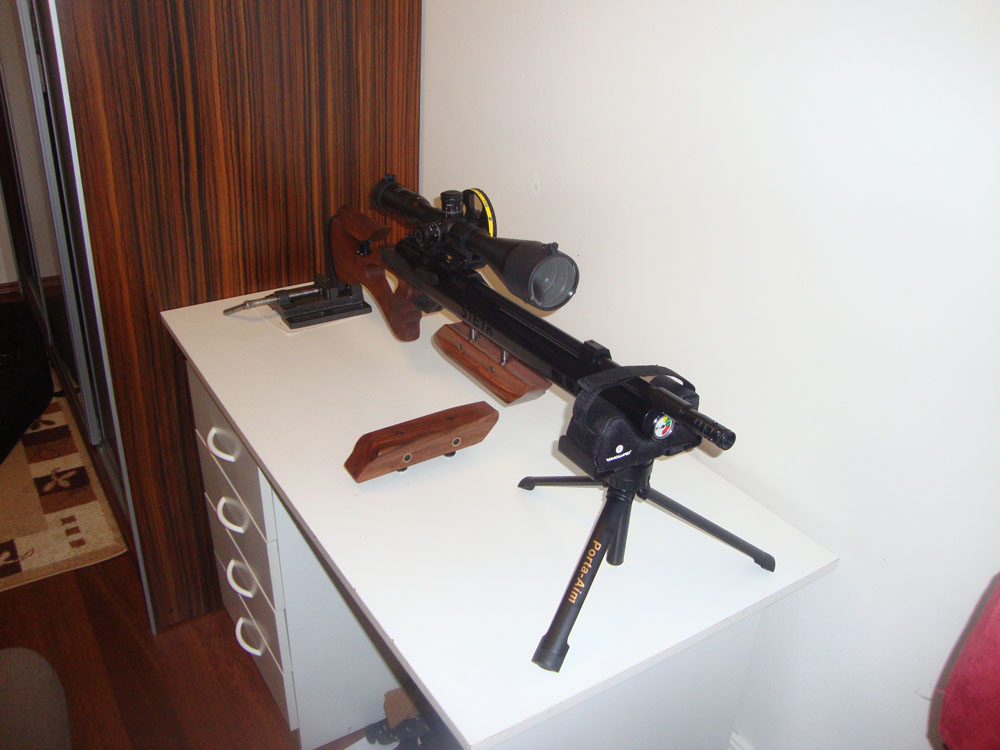

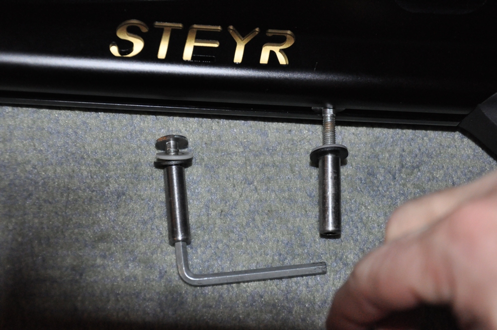

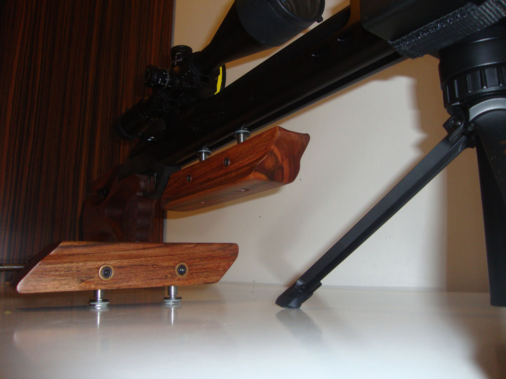

Sľubené foto.
Distančné stĺpiky ešte budem brunírovať, len zásielka s brunírom mešká. :gene1:
Je to "olejované" teakovým olejom 3 krát, ten je tehlovo hnedý tak aj troška prifarbí pôvodný orech ku pažbe, ale pokiaľ to nie je z jednej "dosky" tak tam vždy bude rozdiel v odtieni aj v štruktúre. S tým už nič nespravím. Pri olejovaní treba mať trpezlivosť lebo tieto éterické oleje v ktorých je rozpustená alkydová živica schnú až 6 hodín a tvrdnú 24 hodín. Má sa nanášať štetcom ale ja to robím handričkou tak ako sa nanáša politúra na staré nábytky.

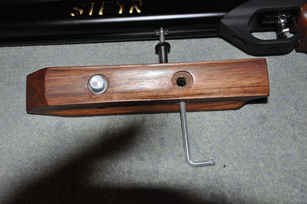

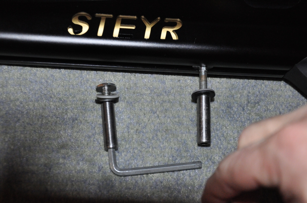

Ešte pár detailných foto na súkromnú žiadosť niektorých členov.
