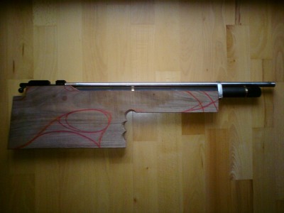

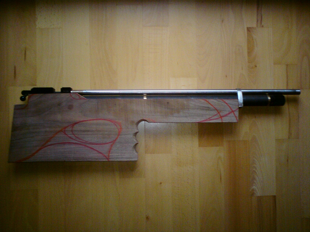

Kedˇ som zložil svoju 200-ku s novou hlavňou(60cm) a kartušou(54cm), o dosť narástla ;) Nejakých 100cm,bez ozdoby na konci hlavne.(+18cm).Skúsim,aké to bude v prevedení bullpup,aj ked sa mnohým nepáči :) Puška sa skráti na 75cm!!!Uvidím,ktorá verzia mi sadne viac ,,do ruky,,.Zatiaľ to vypadá takto:orech

a ako (akým prevodom) chceš riešiť spúšť?
inak pekný orech :super:

takyto kŕč je neprakticky. ale keby vyrobcovia (dizajnery) pochopili, ze vzduchovka nemusi mat pazbu podobnu ostrej zbrani tak by napr dokazali lahko zakomponovat vacsi zasobnik a pouzit tlmic bez toho aby vzrastla dlzka pusky.
napr tu nejaky takyto pokus kde je spust o 30cm v predu, mohla byt len o 10cm a radsej kusok poriadnej 20cm licnice.
ale keby som mohol navrhnut dizajn zeleza sam tak prebijanie by som nedaval az na zaciatok ale predsie prave koli malemu zasobniku a dlhej hlavni ako mavaju terajsie PCP. vsak diabolka nic nevazi a nepotrebuje sa tam transportovat 60cm kym sa dostane na svet :)
PS: mne to pride ze pazby su take divne este z cias ked z pusky slahal pusny prach na vsetky strany. No dnes a u PCP to plati 100% isto nic nehrozi. Tak tie pazby su fakt moc dlhe.
Rukovat za zelezom je daleko a zas takato takticka vzduchovke je uz prilis :-D. Proste nieco medzi tym a k tomu ale prisposobit zelezo od vyroby.

Musí. :] Ono totiž vzduchovka sa zvykne používať na získanie streleckých návykov. Taktiež mnoho "riadnych" strelcov zvykne strieľať zo vzduchovky.
Ten (klasický) tvar ktorý poznáme sa zrejme osvedčil a preto sa používa. Bull-pup systém som osobne zaregistroval až keď sa spomínal v súvislosti s prezbrojovaním Britskej armády na SA80 (pamätám si že článok o tom v SR sa volal "Smutek padá na seržanty"). Niekoľko armád používa zbrane tejto konštrukcie (FAMAS, Steyr AUG, FN P90...) kde to môže mať nejaké výhody (napr: pri CQB) ale u civilov sa to nejako neujalo. A keď nie je po tom dopyt tak sa to ani nevyrába.
V Rusku je tá konštrukcia z istých dôvodov obľúbená. Je o PCPčka tej konštrukcie záujem tak sa našiel niekto čo to vyrába a predáva. :)

ved to ano. ale pointa bola v tom, ze ulozenie zeleza sa da uz poriesit ovela sofistikovanejsie ako podla vzoru ktory sa prebral z davnych dob. a aj napriek tomu by bolo zbran nadalej rovnakoho pouzivat a pestovat si navyky. ja to skusim nakreslit nech sa chapeme.
Ani som nemusel dlho hladat a nasiel som nieco. Asi je uz naozaj toho vela vymysleneho a bude problem vymysliet originalne riesenie. Obrázok
Len v mojej predstave kartusa bola jedna a prechadzala od prednej casti az do zadu. Verim, ze je vela rieseni ale zorvna tie najpraktickejsie byvaju vzdy na nezaujimavych vecickach.
