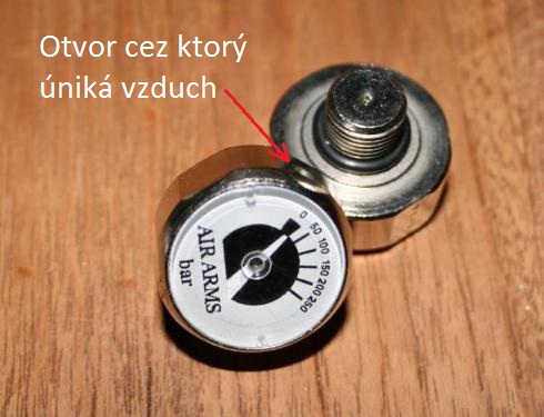

Robil som údržbu na synovcovej AA400 a zistili sme uz dávnejšie že niekde uniká vzduch.
Po kompletnom prečitení a namazaní úderníka a nabíjacieho mechanizmu som prepenil jarou všetky spoje. Nikde nič nefučalo až nakoniec ma napadlo opatlať jarou aj celý manometer. A tuje problém. Vzduch mierne uniká z bočnej dierky manometru. Všetky spoje s o-krúžkami boli v poriadku.
Viete niekto aký má tem manometer závit? Je to 1/8 BSP (rovný závit) alebo NPT(konusový závit). Podľa toho by som zhánal nový manometer a možno aj presnejší. Pravdepodobne sa to už nedá nijako opraviť a bude treba nový manometer. Ak by to bol NPT závit je možnosť využiť nijaký paintbalový manometer do 3000PSI.
Z obrázku nie je vidno o aký typ závitu ide.

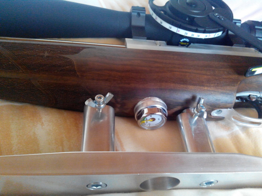

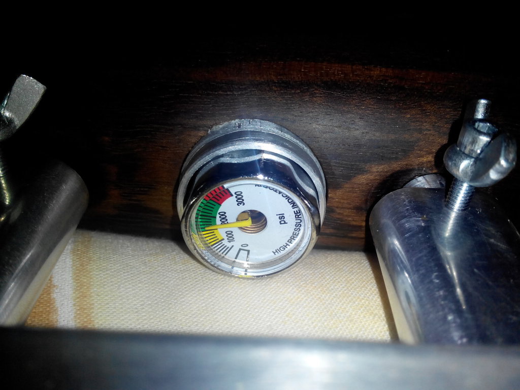

Manometer je vymeneny za paintbalovy do 3000 psi co je 200 bar. Rozsah stupnice je neporovnatelne vacsi. Pre instalaciu bolo treba redukciu 1/8 bsp na 1/8 npt.
