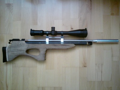

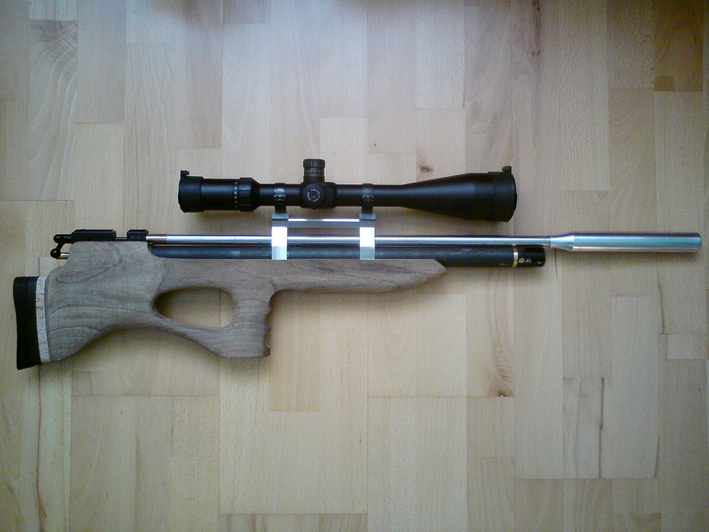

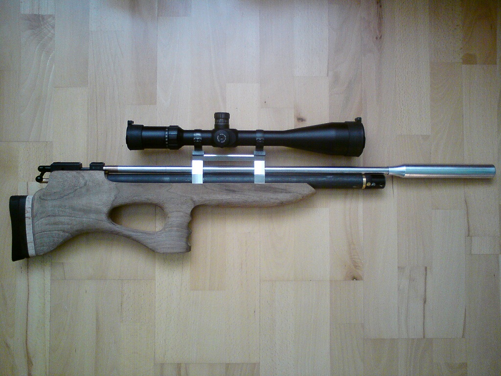

Zatiaľ pred konečnou fázou (povrchovka pažby,namontovanie spúšti.....)
Celková dlžka-940 mm(hlaveň 600mm ,kartuša 540mm)
výška-270mm
váha -4470g.

je rozdiel nieco odpilit a nieco ozajstne vytvorit... osobne som to asi este nevidel na zivo alebo ma to extra nezaujalo. ale jedno viem, ze som s tym nestrielal tak nesudim.
ja by som si raz chcel tiez spravit pazbu novu. aj ked mi origo vyhovuje. tak ta radost, ze je to vlastna praca by ma naplnala aj keby sa z toho niekto smeje a nechapavo kruti hlavou nad chobotinou :).

neviem pre čo by to mala byť chobotina. Proste darkall skúša dačo iné. A keď sa mu to páči, prečo nie.
Jedno je isté, že darkall sa tu na fóre radí k ľudom, ktorí sú šikovní a vedia si spraviť veľa vecí - a to podľa svojho gusta. Naviac som nepostrehol, že by darkall písal niečo o lovení...

ako OK, pekná robota a chcem sa spýtať kam oprieš líco... na to železo ?

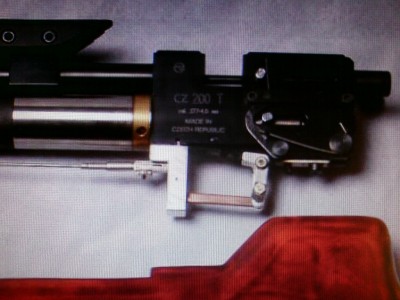

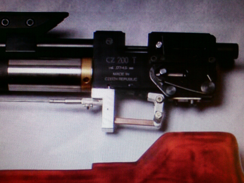

ja len stále rozmýšľam, nakoľko bude nová spúšť "citlivá" - veď prirobenie toho tiahla, alebo ako to nazvať sa bude musieť niekde prejaviť
To madbugie: len pre inšpiráciu pozri cacov príspevok v tomto vlákne z 17. januára 2011 z 15:56.
Je tam obrázok

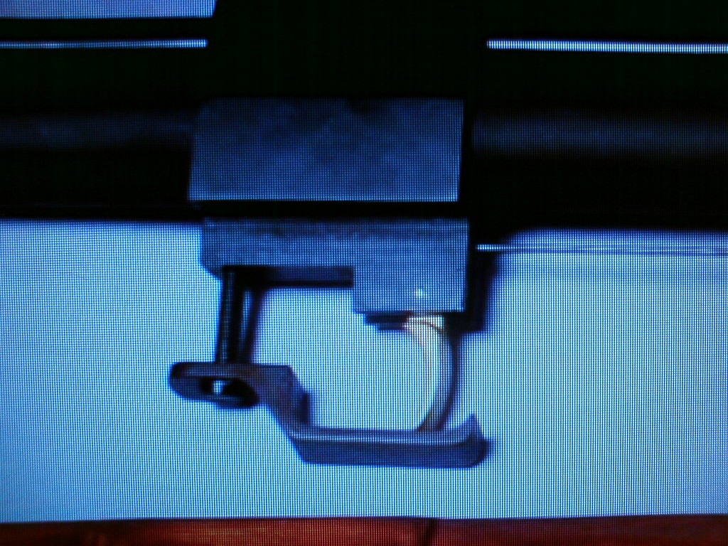

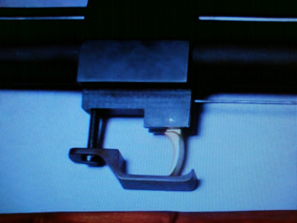

Niekde na ruskom fore som videl takto urobenú spúšť priamo na cz 200,vyzeralo to dobré.uvidím ,ako sa to bude správať..
DSC00850.JPG [ 387.93 KiB | Zobrazené 3755 krát ]
DSC00849.JPG [ 389.13 KiB | Zobrazené 3755 krát ]

a co takto tu spust prerobit na elektroniku? je to jednoduche na vyrobu a odpor moze byt pripadne az takmer nulovy.
nejake servo jednoduche:
http://www.jino.cz/servo-robbe-10-g-8503-606.html
k tomu lubovolny spinac a zdroj napatia :)
a este pre bezpecnost poistka na klucik, kde staci 2,5cm hlboky priestor v pazbe :)
http://www.sos.sk/?str=371&artnum=3958
