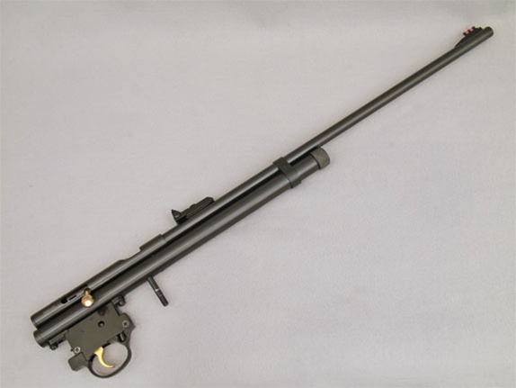

No najviac by sa mi pre zaciatok koli najkratsej kartusi pacila QB79 s nadstavcom pre 1*12g CO2 bombicku.
Ale nemozem mat vsetko. :pleur4:

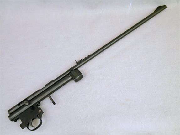

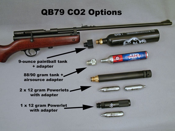

Bal som sa objednat z polska
http://www.hurtownicy.com.pl/wiatrowka- ... 79a-4-5-mm
tak so objednal QB78 z balistosu
Kde kupim nasledovny plniaci uzaver na kartusu a veliku CO2 Kyvetu aby som nemusel kupovat drahe CO2 bombicky ?
http://qbtune.webnode.cz/news/zakladni-tuning/
V USA sa da kupit samotne zelezo za 60USD a detsku pazbu dorobit ale pozeram ze QB79 asi nema ziadny vlastny zasobnik na plyn kedze je kartus ovela kratsia ?
