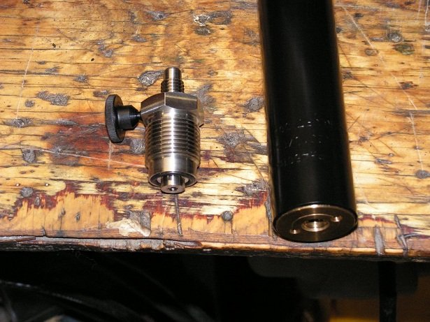

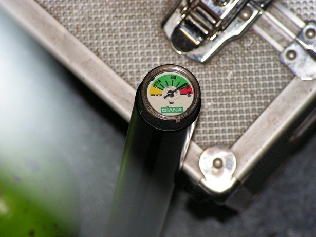

chcem sa spytat,, nejakeho experta,, da sa kupit nejaky medzikus z PCP pumpy na dianu p1000s___??? bol by som vdacny alebo nasiel by sa niekto kto by to vedel vyrobit????vdaka..

toto potrebujem namontovat na pcp pumpu..na aky typ to ide, alebo treba spravit nejaky medzikus?

Keby si mal flasu, tak tu redukciu naskrutkujes do zavitu ventilu a plnis. Zajtra ti nafotim co budes priblizne potrebovat aby si redukciu spojil s pumpou. Ked ti ale niekto nieco nevyrobi lacnejsie a budes to kupovat, bude to drahe. Skor by som trochu doplatil a kupil flasu.
Rozdiel je taky, ze pri plneni z flase je to pohodlne a rychle. Vzduch je zbaveny vlhkosti. Pri plneni pumpou, je to pomalsie a zasportujes si, co nemusi byt na skodu. Ked pumpa nema odlucovac vlhkosti, tak si davas do kartuse spolu so vzduchom aj vodu.

Urcite ti tu niekto poradi, su tu strelci z vychodu. Ja tiez netvrdim, ze je pumpa zla. Ked som si kupoval prve PCP, tak som chcel pumpu kupit, ale akurat nemali, tak som kupil flasu. Ked vidim, kolko vody sa odluci pri plneni flase, tak pumpu bez odlucovacu vlhkosti by som nechcel. Kvalitna pumpa je s cenou nad cenou flase a netreba zabudat na odlucovac vlhkosti, co je dalsia investicia. Dalej udrzba, nejake to tesnenie, napln do odlucovaca, cistenie, mazanie.

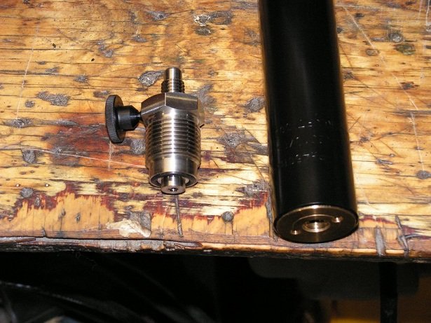

jasne,, chcem ju kupit ale mne treba nejaku redukciu na dianu... ja mam v karusi zavit dnu,,,

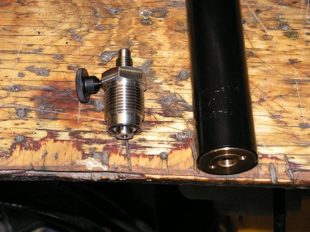

lundgreen7 píše:
no ale aj tak si nemyslim ze su tie pumpy take zle , keby boli zle kazdy co ich ma by ich predaval , a nevidel som ani jeden inzerat,, zeby ju niekto predavall,,
Asi preto lebo pumpy má málo ľudí (viem asi o dvoch - ak ju ešte vôbec majú). Každý si radšej kúpi fľašu lebo je to omnoho pohodlnejšie.
Na plnenie pumpou budeš zrejme potrebovať hadicu (tú asi máš) a potom redukciu z 1/8"BSP na DIN do ktorého nakrútiš ten adaptér čo si odfotil.
ten diel v strede
zdroj foto
Ale už sme OT - o plnení je tu osobitné vlákno.
 Predmet príspevku: Re: PCP Diana - model P1000
PoslaťNapísal: 20 Jan 2013, 12:05
Buď kúpiť z netu, alebo vyrobiť. Ak sa rozhodneš si to dať vyrobiť tak by asi bolo lepšie si dať vyrobiť priamo takú redukciu kde by na jednej strane bol závit na hadičku (1/8"BSP) a na druhej strane závit priamo na kartušu.
