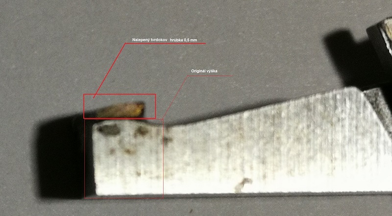

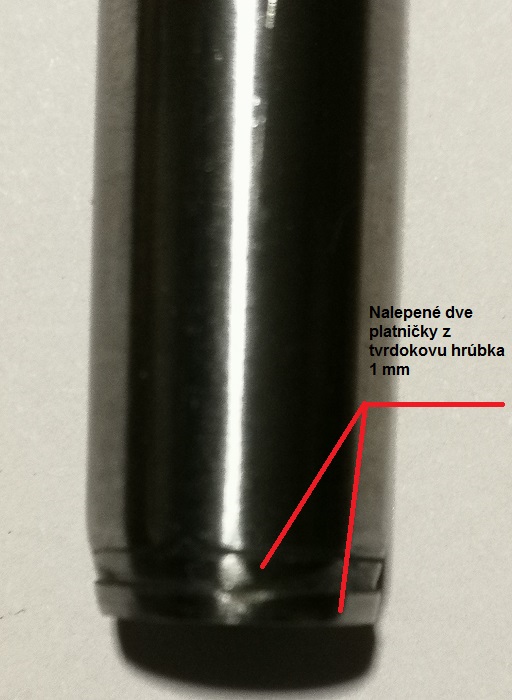

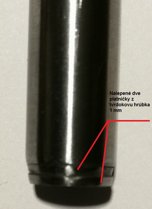

Včera som dvíhal výkon na AA FTP900 mal som 212 m/s s Expressmi. Podarilo sa mi to dvihnúť na 223 a viac sa už nedalo. Vzadu je nastavovacia skrutka na nej je oska a v úderníku je diera v diere pružina. Keď som to viac pritiahol, tak mi už nešiel natiahnúť záver. Pružina už bola tak stlačená, že záver nešiel úplne dozadu. Viď. Obrázok úderník. Aby som zvýšil rýchlosť, tak ma napadlo odrezať z konca úderníku. Odrezal som 1 mm poskladal a testoval. Rýchlosť sa zvýšila na 230. Chcel som to dvihnúť aspoň na 245. Tak som postupne urezával a skúšal. Dostal som sa na 242. Rozhodol som sa, že to ešte skrátim, ale pri poslednom skracovaní mi to "carbina" odrezala šikmo musel som to zarovnať. Po zarovnaní som to poskladal a výstrel nebol žiaden. Už to bolo tak krátke, že úderník neudrel do ihly v kartuši, ale do naťahovacieho mechanizmu a to ma oblial studený pot. Našiel som podložku z tvrdokovu a vyrobil dve podložky. Jedna bola málo pri jednej bola rýchlosť 135 m/s. Teraz mám rýchlosť 247m/s. Upravený úderník na obrázku úderník úprava. Keď som si myslel, že je to už OK, tak mi nezachytávalo úderník čo táto zbraň s tým mala od začiatku problém. Musel som nalepiť na jeden mechanizmus podložku o hrúbke 0,5 mm obrázok spúšť. Dneska prebehne test do kedy to vydrží.
udernik.jpg [ 40.05 KiB | Zobrazené 6526 krát ]
udernik uprava.jpg [ 92.25 KiB | Zobrazené 6526 krát ]
spušť.jpg [ 115.28 KiB | Zobrazené 6526 krát ]

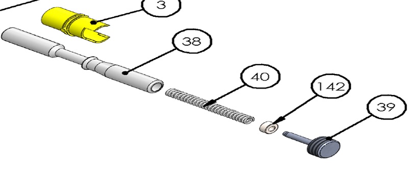

Mino, ty si mal tlak na hrudi a ja som pretlakovaný celý. Táto konkrétna zbraň nemala 16J ani omylom. Bez tých úprav čo som robil to nie je technický možné. Výkon sa dvíha skrutkou 39 na prvom obrázku. Keď sa to dotiahne potom nezasekne úderník nejde natiahnuť záver. 16,27J som dosiahol tak, že som natiahol záver a potom som dotiahol tú skrutku. Samozrejme po výstrele to už nešlo natiahnuť. Včera som išiel nastreliť tú anglickú perlu dostal som sa po 35m. Aj to s problémami, lebo keď som natiahol záver stlačil spúšť výstrel nenastal. Musel som znovu obtiahnuť stlačiť spúšť vtedy to cvaklo znovu natiahnuť a potom vystreliť. Do tých 35m sa to zopakovalo asi 12x. Potom každý druhý až tretí výstrel. Raz nechcela vystreliť vôbec a to som ju musel rozobrať aby som neprevážal natiahnutú zbraň s diabolkou v hlavni. Aby v spúšti odpadla jedna taká blbina, tak som búchal rukou po pažbe. Samozrejme to nepomohlo, ale utrpel tým kuker. Pri overení 30m čo mám nulu mi to strieľalo 2,5cm pod stred. Takže si môžem zopakovať nástrel znovu a musím vyriešiť aby bola spúšť spoľahlivá.

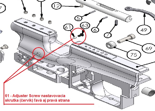

Tak samozrejme mi to nedalo a začal som pátrať po výkresoch od FTP900. Nebolo mi jasné prečo by AN Ing. urobili nastavenie výkonu len reguláciou bicieho mechanizmu. Na výkrese som našiel dve skrutky kde je uvedené, že je to nastavovacia skrutka. Na zbrani to vyzerá ako keby tie skrutky mali niečo spoločné s kartušou. Jednu skrutku som vybral von a vo vnútri sa nachádza červík s ktorým sa dá regulovať výkon. Tak to ma oblial studený pot druhý krát. Povedal som si najprv si naštuduj výkres a potom chytaj carbinu do ruky ty blbec. Tak som začal s tým krútiť do vnútra rýchlosť klesala točil som teda naspäť a dostal som sa na 245 a fajront. Reguloval som to na pravej strane. Samozrejme aby to nebolo až také komplikované, tak to isté je aj na ľavej strane viď obrázok. Začal som teda aj na ľavej a dostal som s toho 251m/s a tam som skončil. Chcel som to vytiahnuť aspoň na 17J aby som do budúcna to mohol regulovať skrutkou na bicom mechanizme čo je omnoho jednoduchšie a je to celkom jemné nastavovanie. Takže chcelo by to veľkosť úderníka na akú som to urezal, ale to potom neklepne na ihlu ventilu. Určite sa dá pohrať aj regulátorom, len kartuša je na pevno. Tu viem vyšrubovať len vtedy, keď v nej nie je žiaden tlak. Do hrania sa s regulátorom sa mi vôbec nechce. Myslím si, že keď si človek niečo kúpi za nie malé peniaze, tak to má fungovať bez zásahu. Lenže v dnešnej dobe o kvalite nemôže byť ani reč a netýka sa to len Air fľusačiek. Robo si kúpil ospevovaný STEYR a má s ním problémy. Už raz bol v servise v Rakúsku. Vydržal cca 150 výstrelov. Pán Varga s ním cvičí, lebo teraz sú mechanici zaneprázdnený pre ISSF a nemajú čas. Aspoň tak to povedal Varga. Robovi doma leží kus hliníka, plastu a železná rúrka. Tiež to nestálo par centov. A toto je prístup predajcu a výrobcu. Za čias Jánošíka už by boli dve vatry. Jedna v Čechách a druhá v Rakúsku. Fero ďakujem za pozitívnu energiu, keď sa mi to nepodarí dať do kopy, tak idem kupovať krb.
ftp900.jpg [ 120.66 KiB | Zobrazené 6454 krát ]
