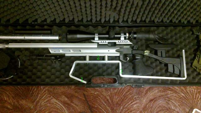

Kedze sa blizi uvod sezony AR20 dnes dostala novy palmrestohak :-) zatial len v hrubej podobe,ale pri strelbe v sede su az tri oporne body voci nohe,chce to este porobit uchytenie,zajtra budu fotky

Tak prikladam foto mojho noveho palmrestohaku. ;)
1 ma sluzit na uchytenie pri strelbe do vysky ako napriklad Skycovske stanoviste,ci Mochovce naposledy ;)
2 klasika palmrest,akurat,ze pride dole este drevo a podlozka pod akva
3 nakoniec sluzi ako dalsi oporny bod
Vratim sa este k 1 ke ta pri sede sa da opret spredu o nohu a tak vzniknu tri body,zatial neoverene,ci to ma aj zelany efekt.
Koniec este treba doplnit o bodku a hak made in palo73.
otazka dufam,ze neporusujem ziadne pravidla FT s tym prevedenim,vsetko musi byt doladene do Ebernu 8-)
Cize k 1 by malo prist drevo a mozno skratenie
2 dostane drevo odspodu
a este vyrobit plne nastavitelny hak
neviem,ci bude cas sa s tym vyhrat aj po otazke opracovania,ale momentalne mi ide o funkcnost.
este k rukovati tam chcem na spodok nieco take ako ma AA EVO aby sa to lepsie drzalo.
Nakolko material je hlinik a dost pevny je mozne ho odlahcit podla potreby otvormi,ale teraz netusim,ci vpredu,alebo vzadu
vsetko ukazu sutaze.

Momentalne cakam na drevene casti.Vo Viglasi bude len testovany prototyp a doladovat budem detaily.Najma uchyt c.1 ma zaujima,ci bude plnit ocakavane :)
